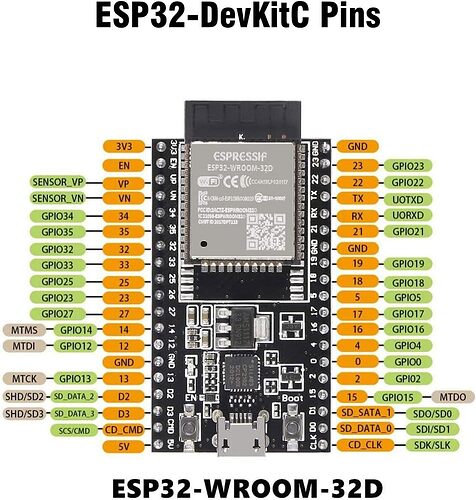

salut à tous, je me suis permis d'utiliser le code d'Argonaute sur une carte esp32 wroum 30pin.
j'ai juste modifier le gpio pour le passer en 23.

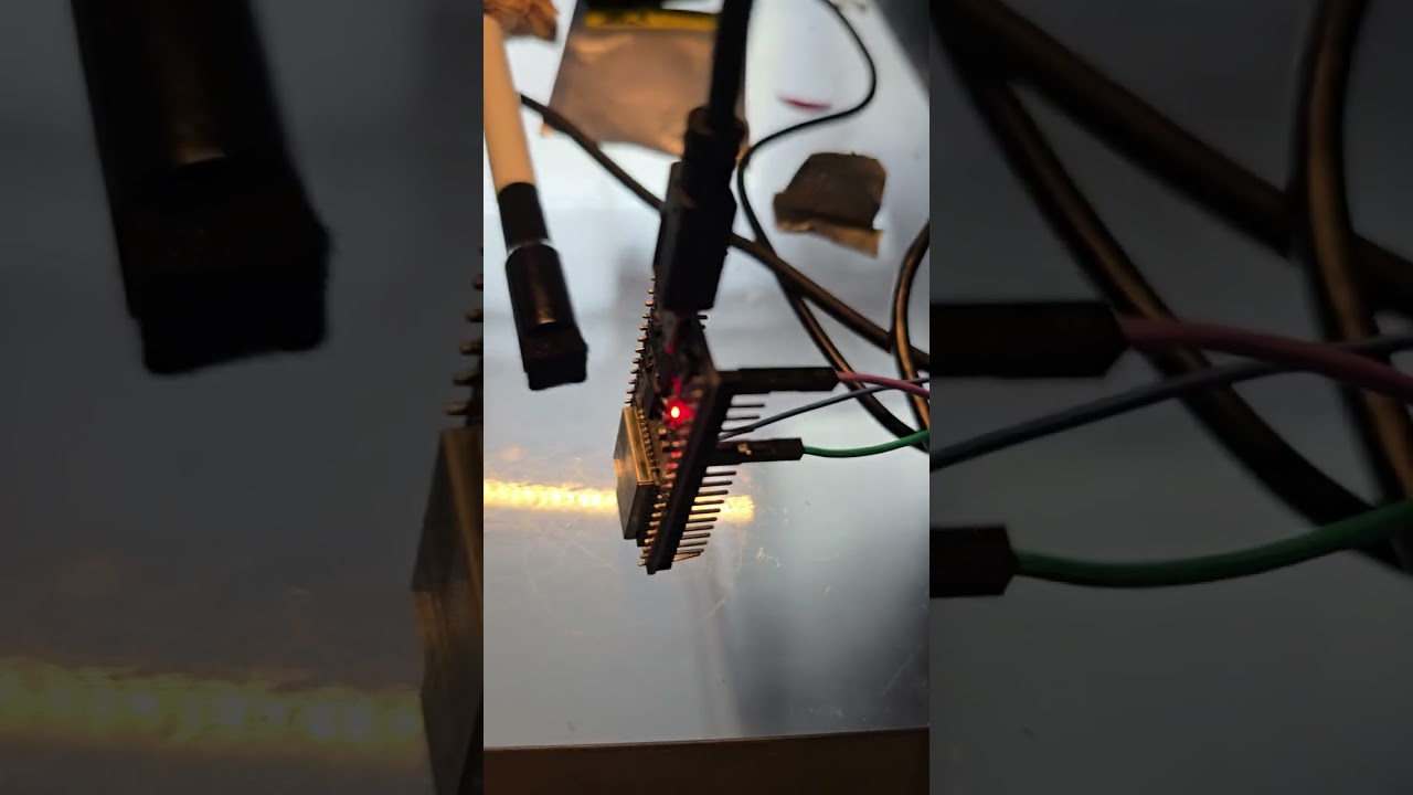

tant que je suis coller à du metal c'est ok, mais des que je m'en eloigne ça part en cacahuete. la led du capteur clignote à fond et des valeurs de conso sont envoyé à ha.
je ne sais pas ou j'ai buggé. peut etre pas le bon gpio ? je ne vois pas.
Tu devrais déjà tester le comptage des impulsions sans le compteur d’eau, juste en faisant un contact à la main entre les 2 fils.
entre quoi et quoi du coup ?
je me demande si ce n’est pas un probleme d’alim en fait. quand je debranche la pin du signal ça clignote toujours… je vais essayer de me brancher direct en 5v sur la carte sans passer par l’usb.
edit : mon intuition etait la bonne, en passant par la pin 5v pour l’alim de la carte tout est ok :slight_smile:
