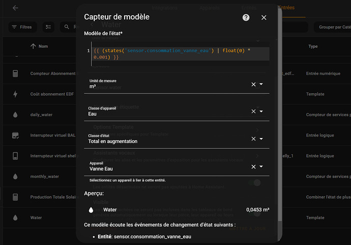

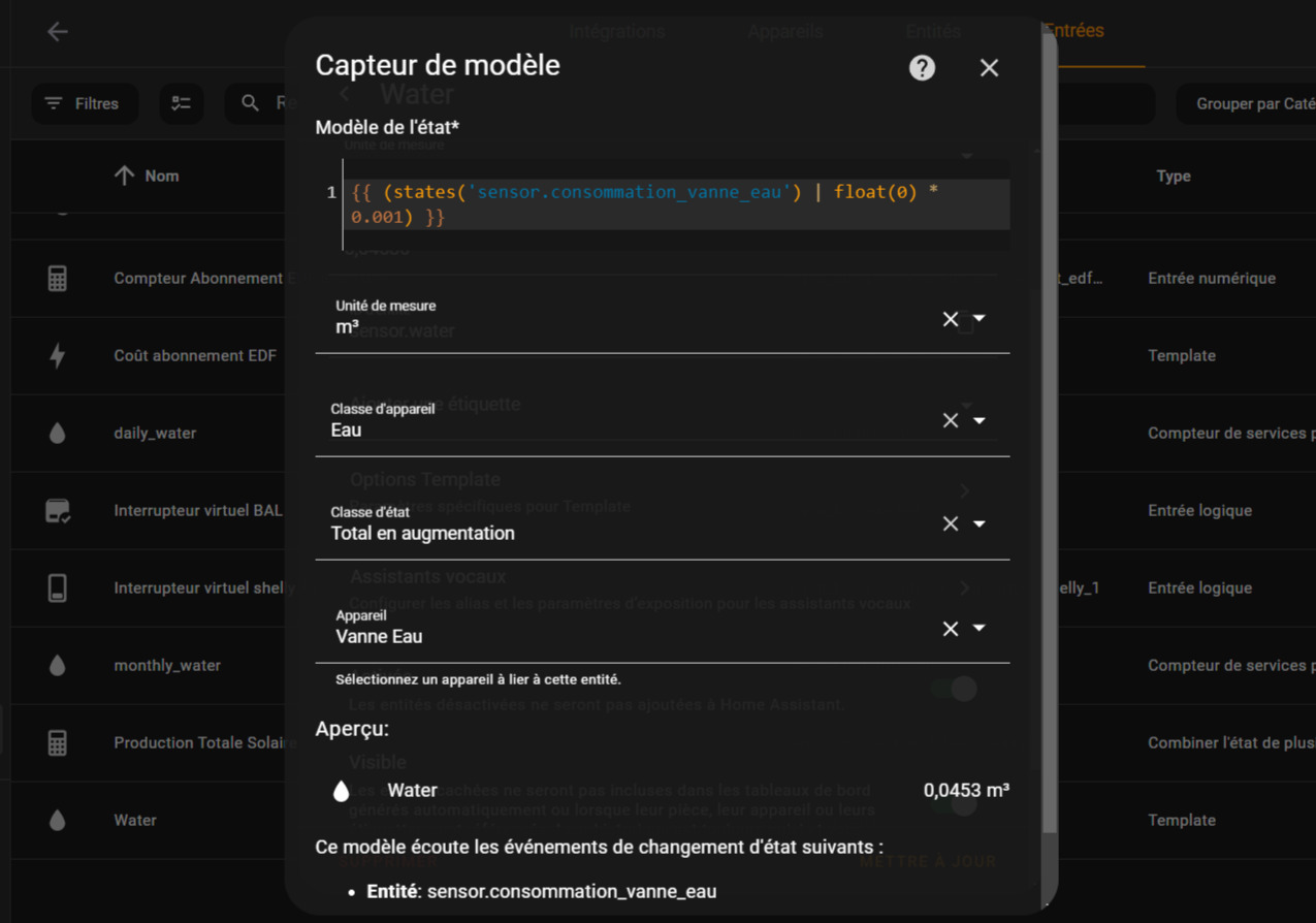

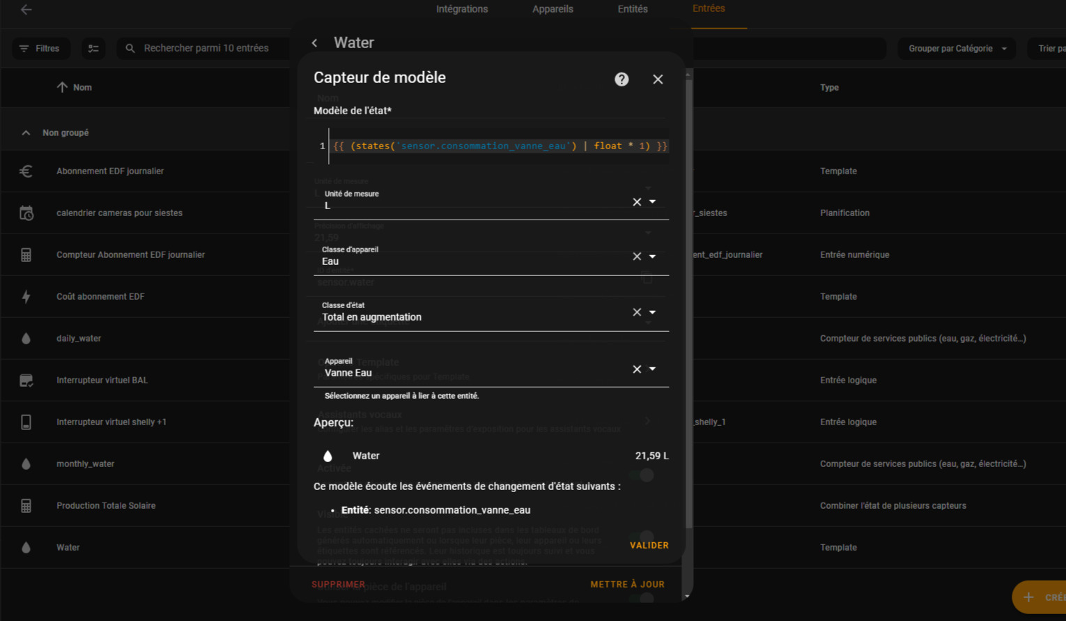

J'ai donc crée une entrée Template "water" comme ceci:
(J'avoue ne pas trop comprendre tout ce que je fais, donc j'y vais à tâtons.)
Cette fois elle est bien proposée dans le Dashboard énergie pour l'eau même si j'ai un gros doute que cela soit la bonne méthode.
J'attends demain que cela se mette a jour pour voir si c'est bon ou non :crossed_fingers:.
Merci.
Ca devrait être bon si sensor.consommation_vanne_eau remonte bien la consommation en litres.
Par ailleurs, en regardant ton modèle, je ne vois pas trop l’intérêt de * 1 après le float.
D’autre part, il est recommandé de mettre une valeur par défaut, du style float(0) depuis quelques mois.
Oui ce sensor remonte bien la conso en Litre.
Pour le float *1 c’etait un essai car un coup on est en litre sur le sensor de l’appareil , puis en m3 pour l’entrée « water » et pour finalement revenir en litre dans le dashboard Energies. Bref je comprends pas trop le principe. Mais depuis j’ai remis en m3 donc float * 0.001 et ça semble OK.
Je vais voir pour ton dernier point, si j’arrive à piger :grin:.
Merci pour ton aide :slightly_smiling_face:.
C’est très simple, tu remplace to float * 0.001 par float(0)*0.001.

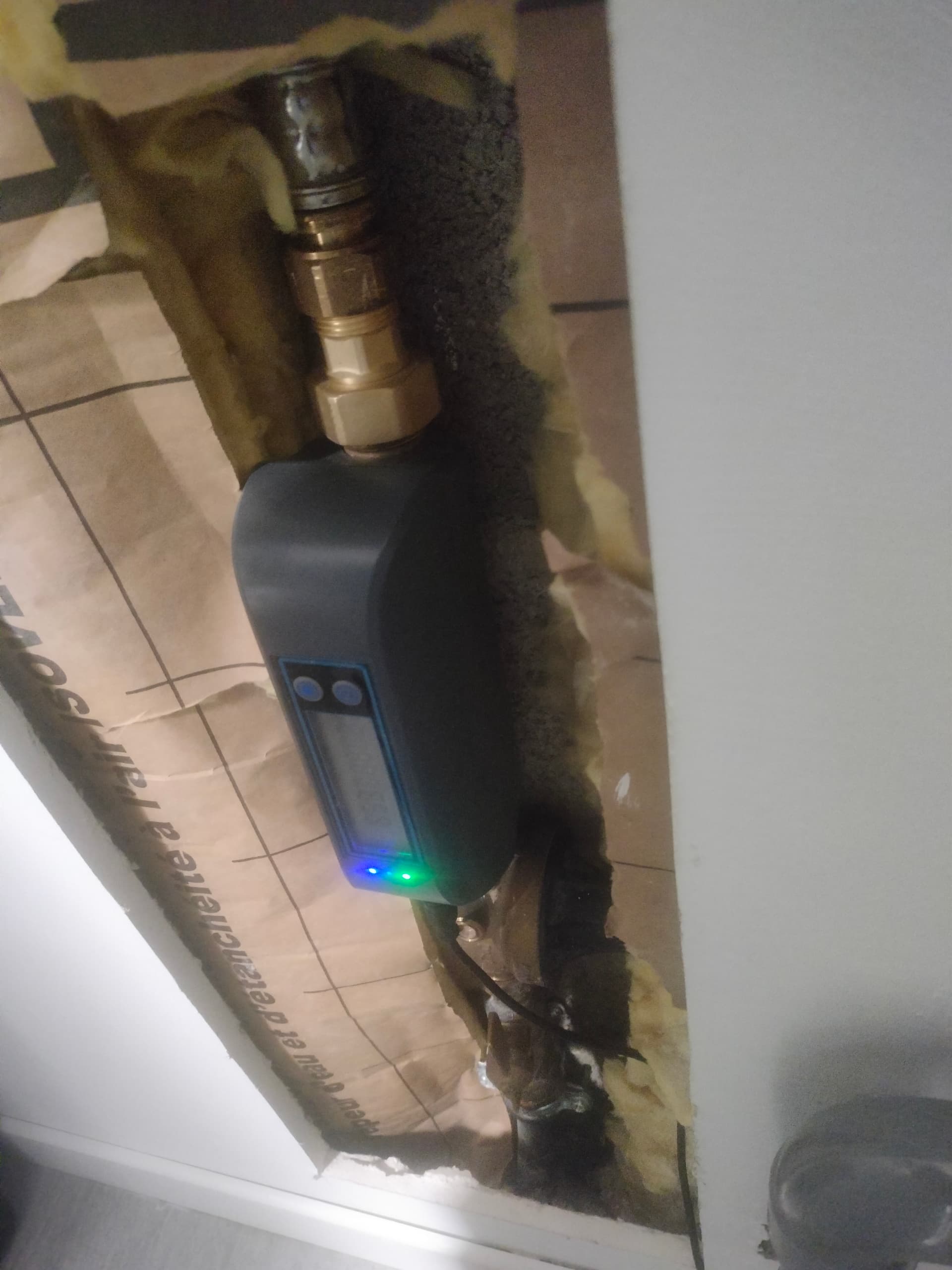

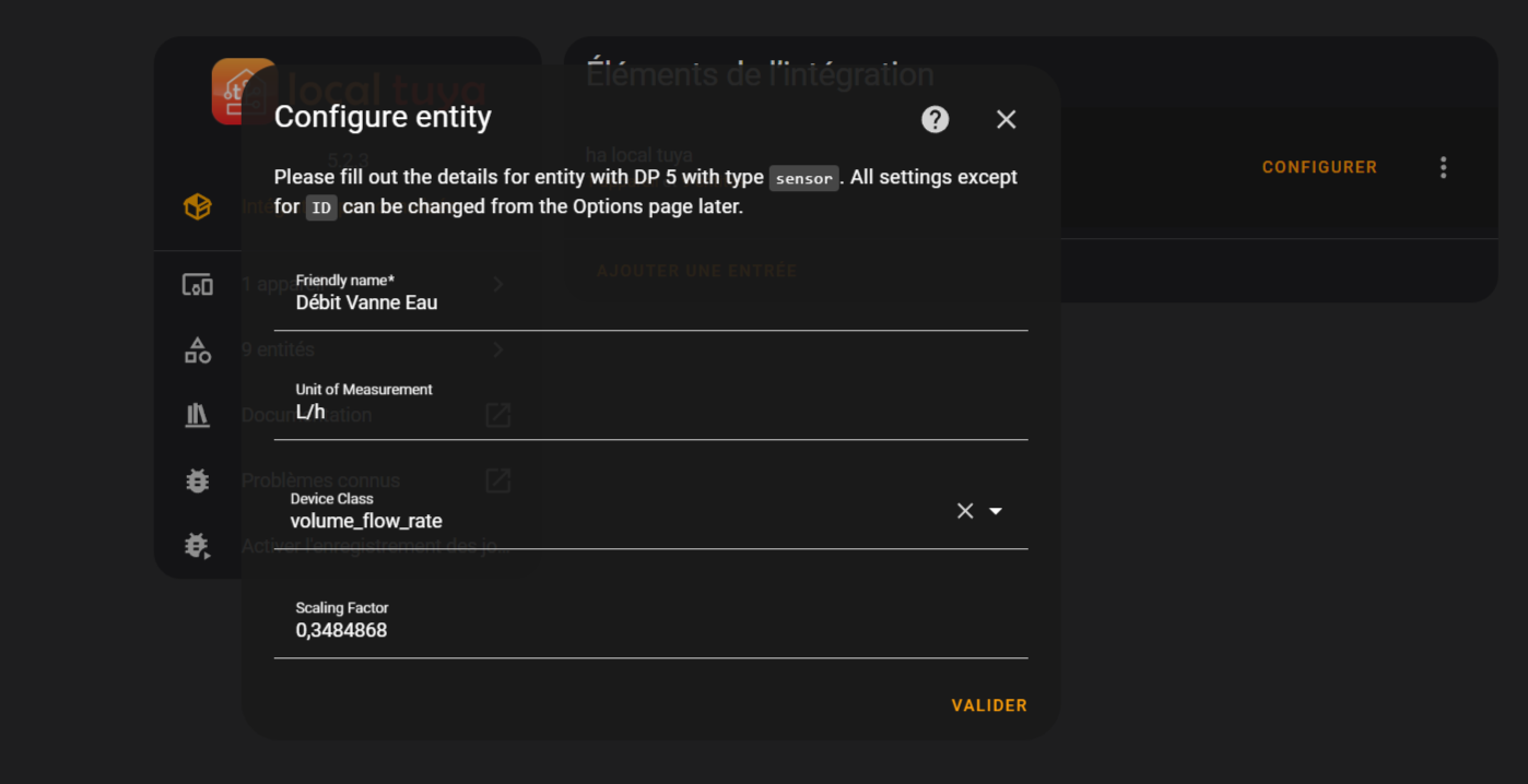

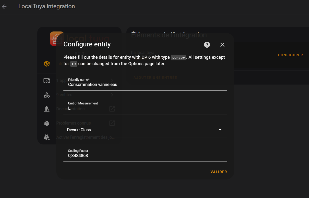

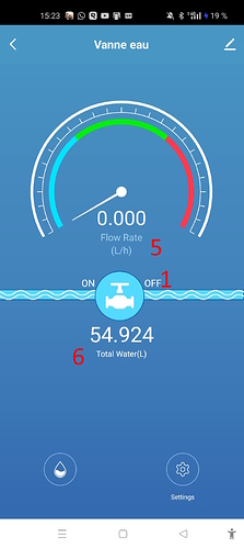

Ensuite j'ai un écart de 8% entre ce qu'indique mon compteur d'eau et ce qu'indique le compteur de la vanne. J'ai donc soustrait 8% à la conversion (gallon ---> Litre) soit 0.37879 - 8% donc cela me fait un scale a appliquer de 0.3484868 pour mes entités Consommation vanne eau (capteur n° 6) et le Débit (capteur n° 5).

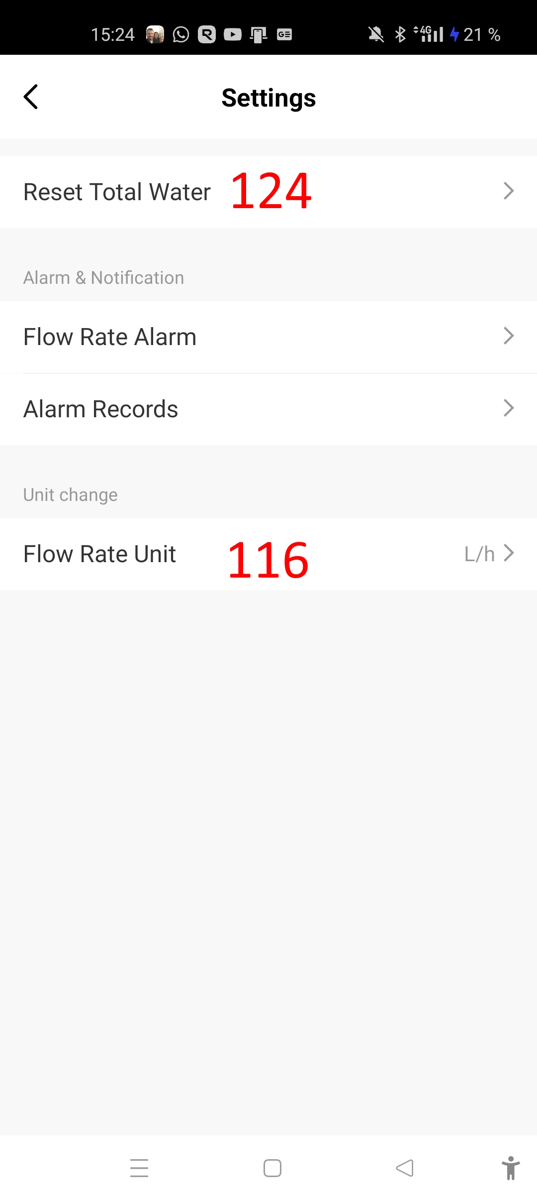

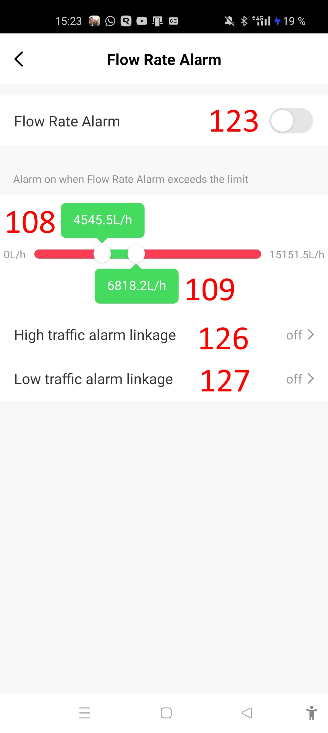

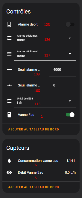

Je remets la correspondance entre les DP ID et les ID par défaut sous HA pour aider ceux qui veulent se lancer avec cette vanne :
J'attends maintenant des détecteur d'eau pour faire des automatisations pour fermer la vanne en cas de fuite.

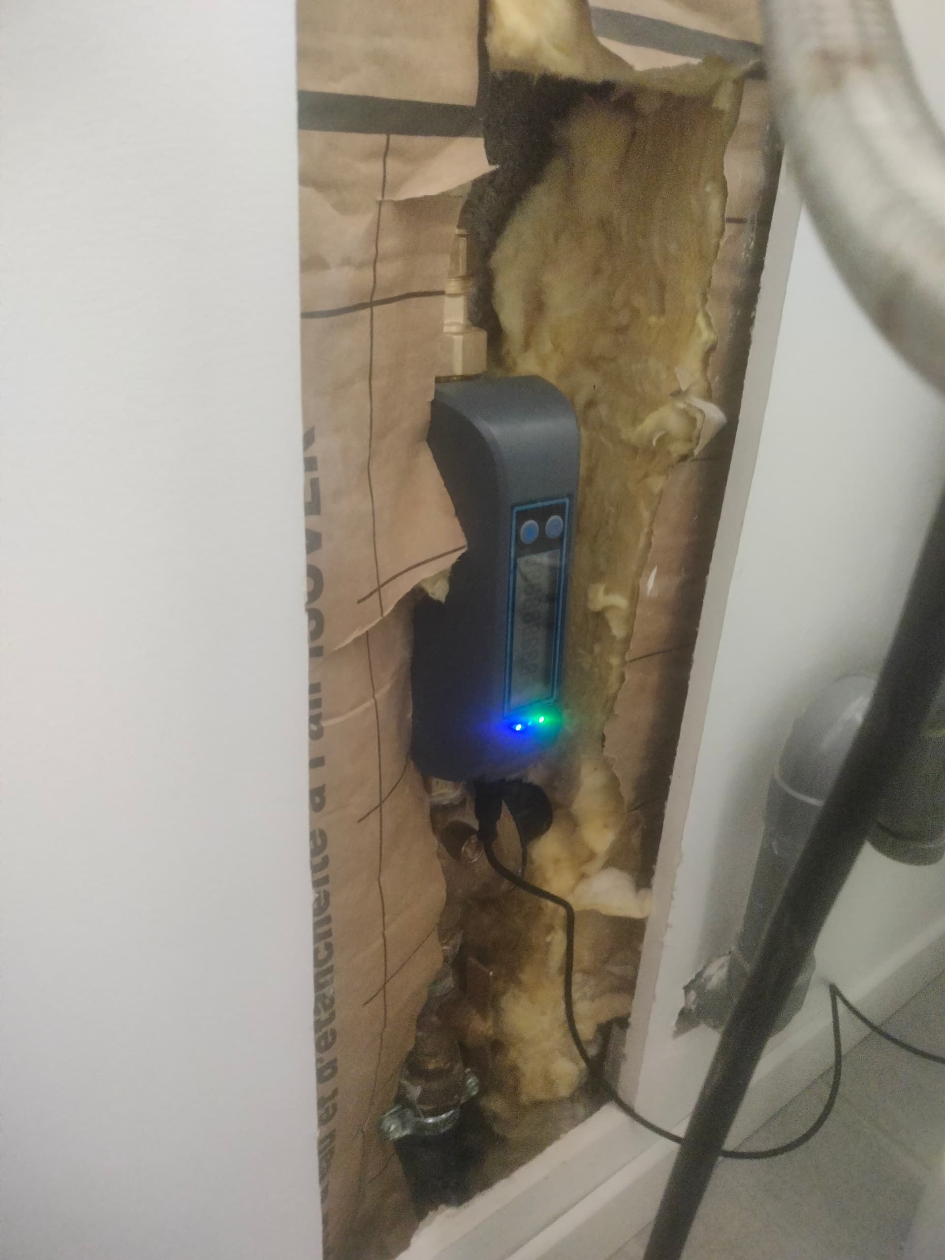

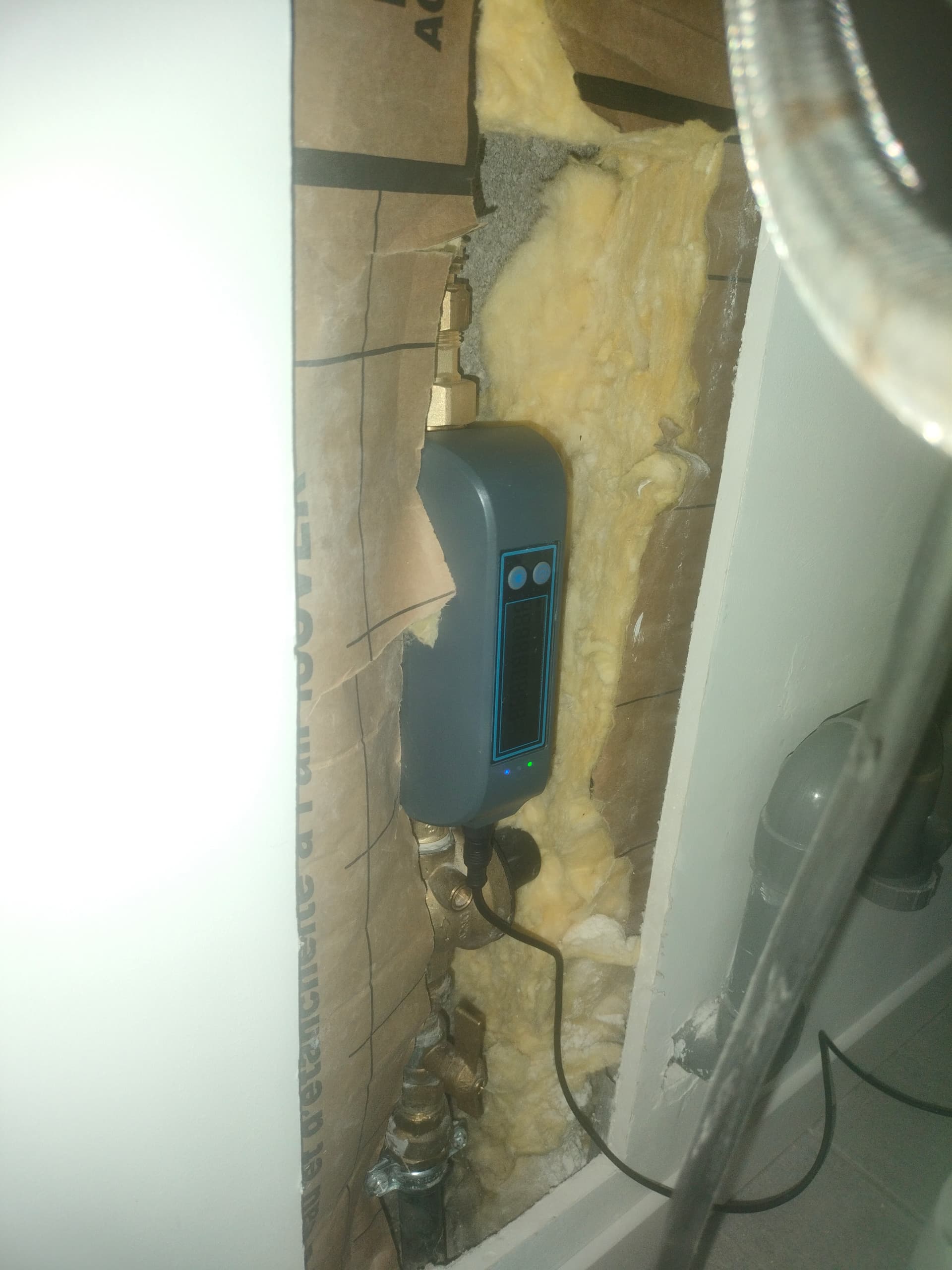

Tu as 8% d’écart sur de grosse quantité ? Moi j’ai un écart beaucoup plus faible.
Il est installé après le limiteur de pression, un autre appareil ?
Tu as quoi comme diamètre de tuyau d’alimentation ?
Il est installé juste après l'arrivée au sol du plymouth+limiteur de pression ensuite ça part de la vanne en multicouche qui doit être autour de diamètre 20
Après les 8% semblent constants donc c'est pas gênant finalement.
