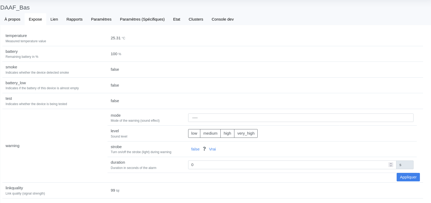

J’ai le Frient depuis quelques temps et il fonctionne parfaitement je vais en acheter un deuxième pour l’étage :wink:
voici le retour dans zigbee2mqtt si cela peut t’aider
