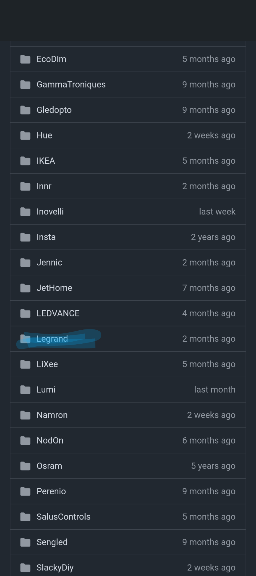

Elles sont bien dans le github des firmware :
Est ce qu’il y a quelques choses a faire pour accéder au github des firwares ou tout ce fait automatiquement ?
C’est sensé être automatique.
Sinon tu les as là :
