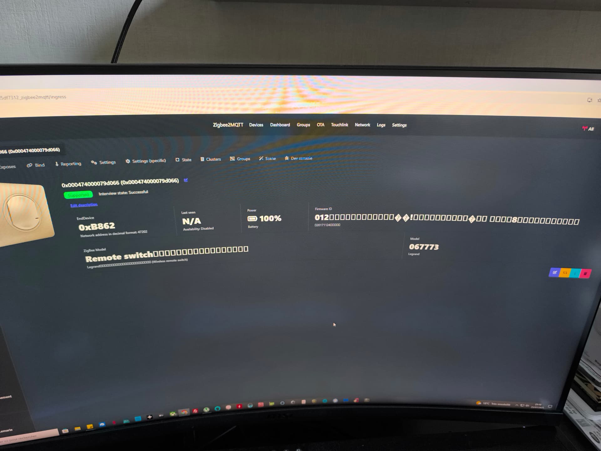

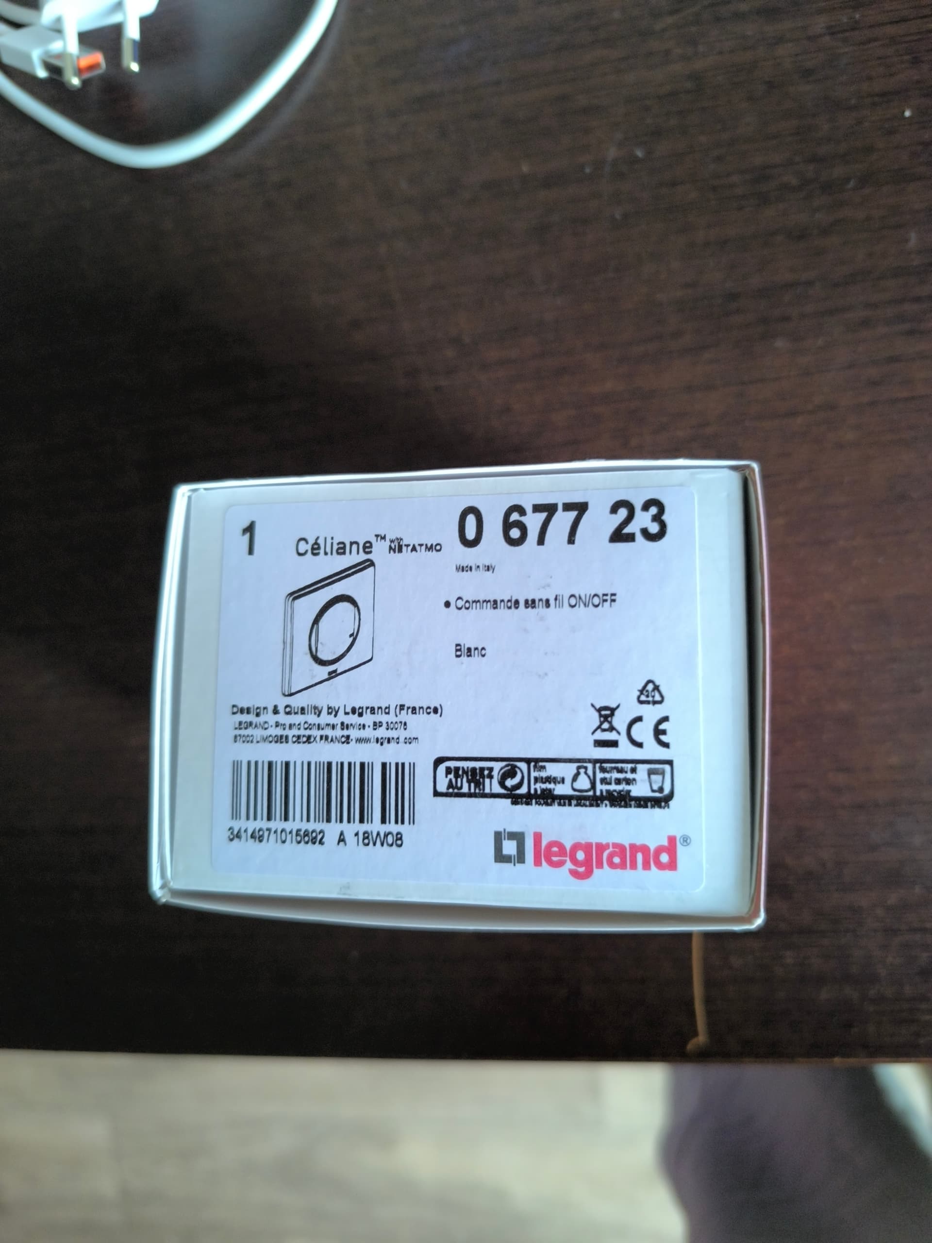

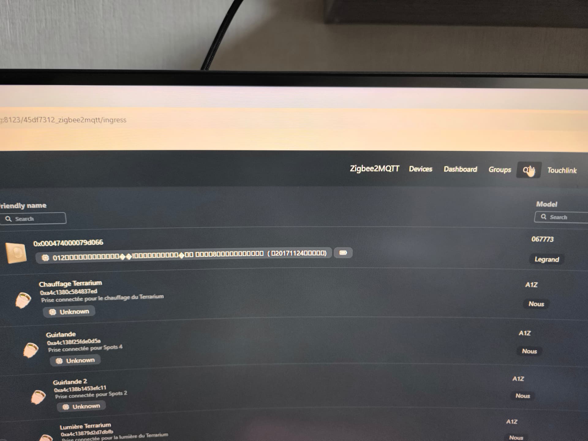

Désolé de déterrer ce topic, mais voila, je viens d’acquérir un interrupteur Celiane with netatmo neuf chez Mr Bricolage aujourd’hui. C’est un 067723.

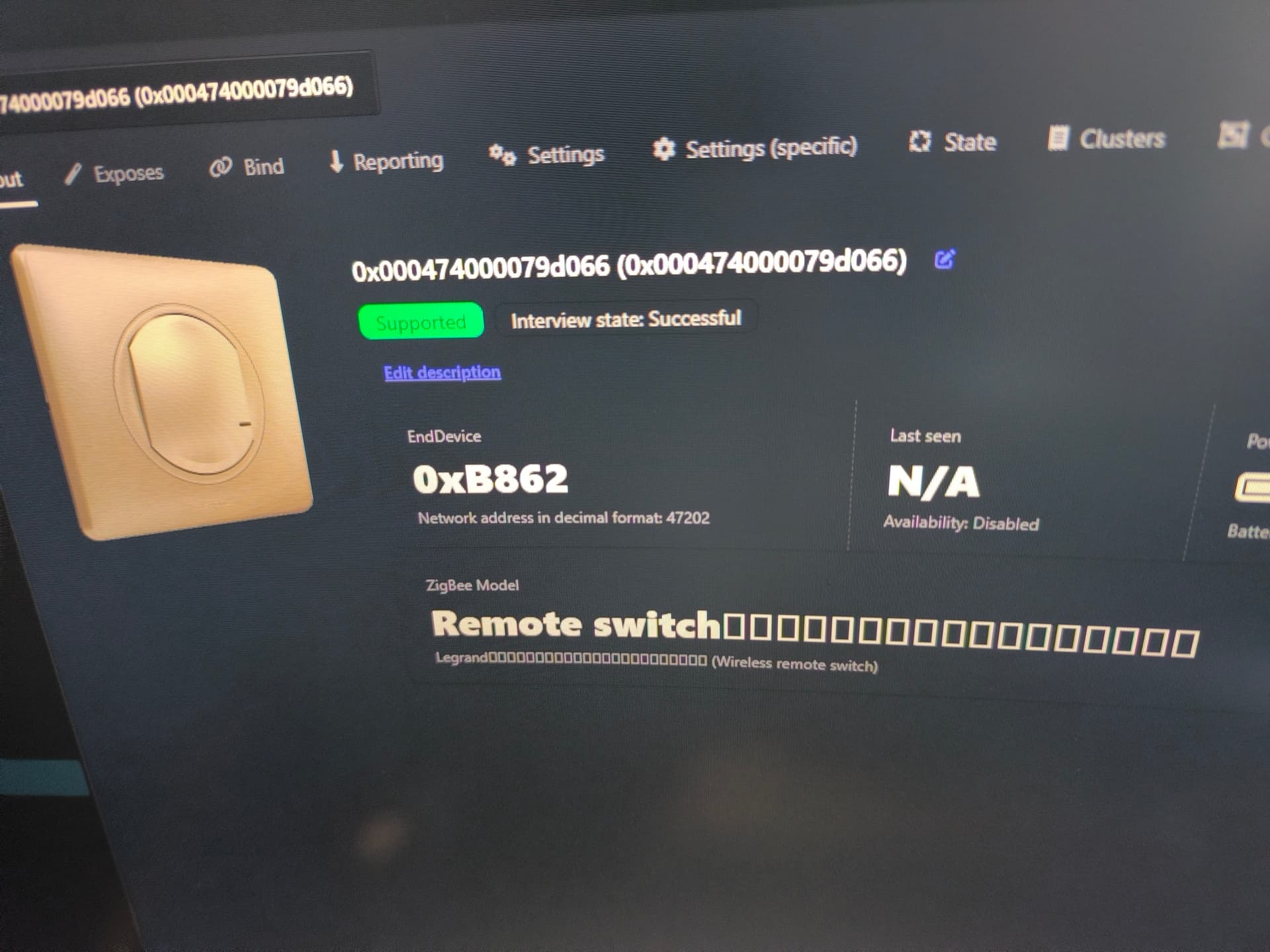

J’ai réussi a l’appairer a Z2mqtt mais le problème est que d’une part, il est reconnu comme un 067773 et d’autre part, il n’y a que la fonction de batterie de disponible , aucune autre action. J’ai pourtant appuyé sur tous les boutons en long, en large et en travers mais rien…
La mise à jour OTA ne fonctionne pas ( ce qui semble être normal pour ce type d’interrupteur).

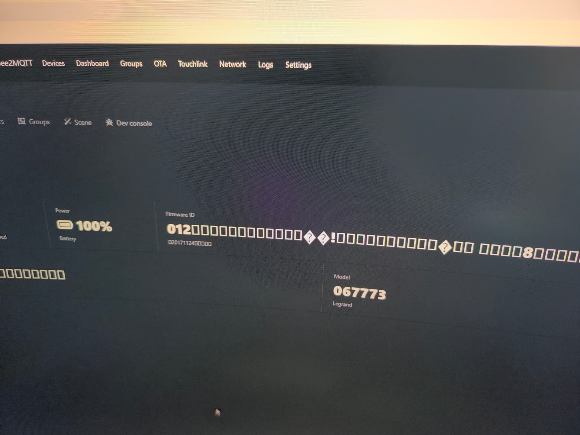

Est ce que je dois acheter la gateway Legrand par précaution afin de vérifier le bon fonctionnement et faire une maj. Apparemment le firware installé
est le « 20171124 »

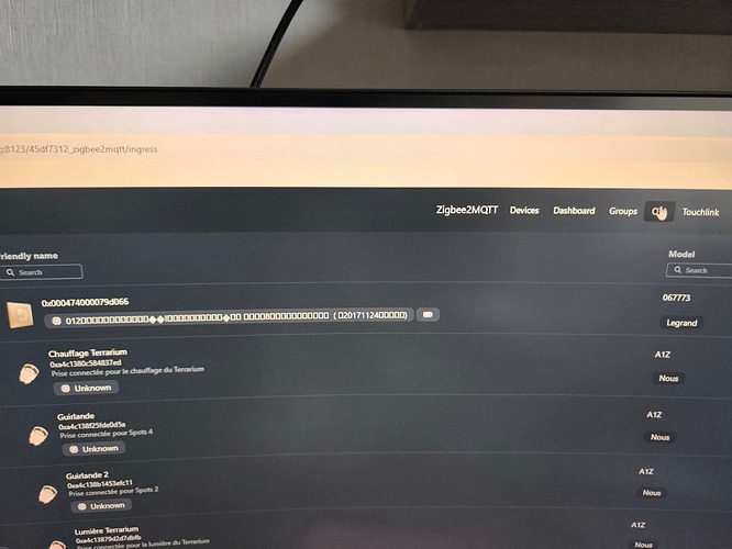

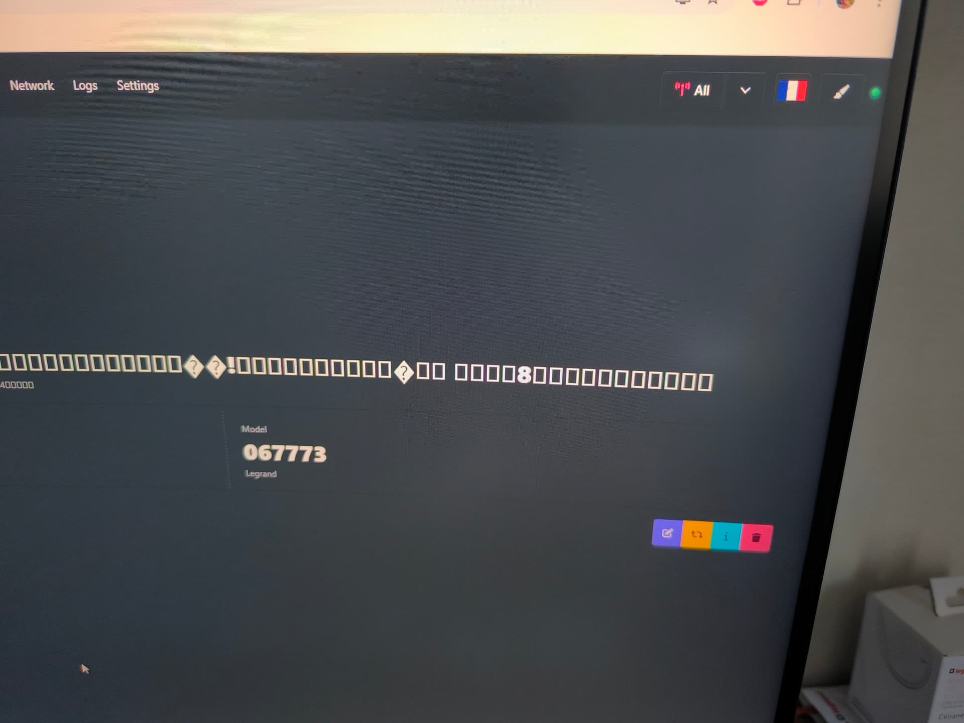

Je joins des photos. J’ai également un souci d’affichage sous Z2mqtt et cela ne le fait qu’avec cet interrupteur.
@oli_34 tu as les mêmes interrupteurs, a tu fais quelque chose de spécial pour les faire fonctionner ?’
Merci par avance.
Tout est normal.
Pour la maj ota, tu as réveillé l’interrupteur après l’avoir lancée ? Ton firmaware est tres vieux, il faut le mettre a jour pour pouvoir l utiliser pleinement sous z2m.
Pour les entités, tu n’as que la batteries. Si tu veux l’utiliser dans une automatisation, tu dois utiliser les trigger mqtt.
