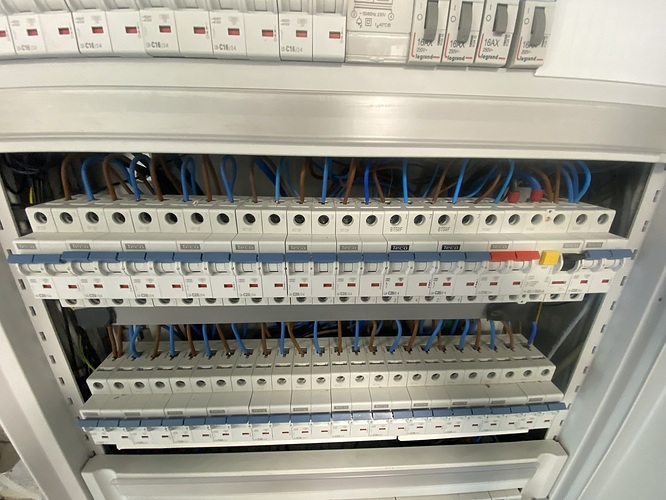

Je sais pas ce qu’il y a derrière chaque Télérupteur ? et si effectivement il y avait besoin, apparemment tu n’as que des inter poussoirs ?
Déjà bien voir ou tu veux arrivé avec la démotisation.
Comme tout est dans le tableau, il faut mieux agir de ce côté ?
A part le coût d’une démotisation de ce truc, tu peux changer aussi les inter !
Surtout j’espere que tu as le schéma de câblage !
Tu ne peux pas remplacer avec cela car tu ne pourras pas reprendre les interrupteurs dessus c’est pas vraiment des télérupteur. Pas non plus possible de rajouter un rails Din dans le tableau trop de fils ça va être compliqué de tout déplacer surtout si tu n’est pas électricien.
L’installation n’est pas compliqué en soit. Mais pour un novice en élec ça peut l’être. Refaire un cablage sans passer par des télérupteur Legrand obligera un légère modification de cablage. Étant électricien pour moi c’est simple mais pour un novice je ne le conseil pas.

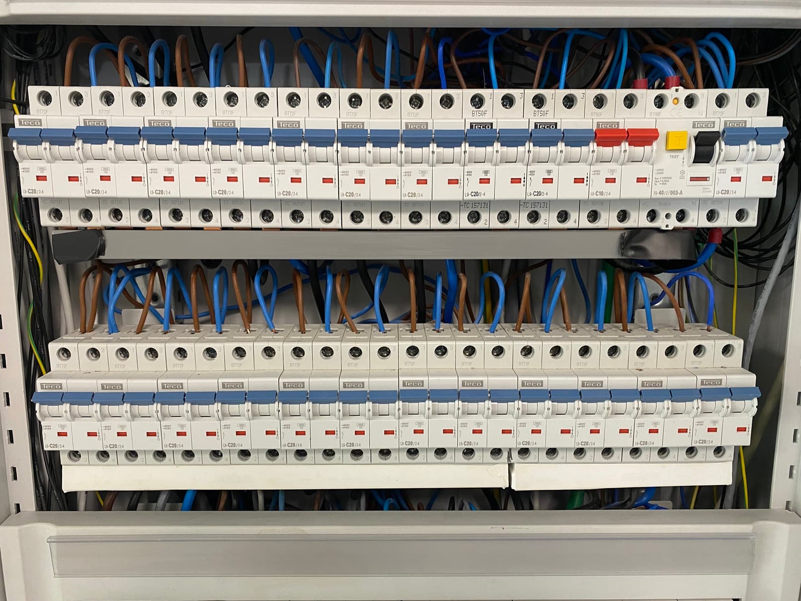

Voici mes disjoncteurs, si je remplace ceux des éclairages par les disjoncteurs Tongou si vous les conseillez ça ferait l’affaire ?
c’est peut-être le plus simple non ?

Non pas possible de remplacer tes disjoncteur par les disjoncteurs Tongou ce ne pilotera pas l’éclairage. Tu n’a pas de neutre a tes interrupteur seulement la phase et les retours qui sont branchés en A1 du télérupteur. Tu retrouves les fils noirs numéroté des interrupteurs au tableau qui sont pour la plupart branché en A1 des télérupteur et quelques un sur les phases
Pour moi je vois pas de solution apart les télérupteur Legrand sans modifier le câblage.
Ton tableau est gros car il y a beaucoup de points d’éclairage ou tu as au moins 3 inter pour allumer. Et en Belgique vaut disjoncteur sont des bipolaire contrairement a nous en France où nous utilisons des disjoncteurs mono.
