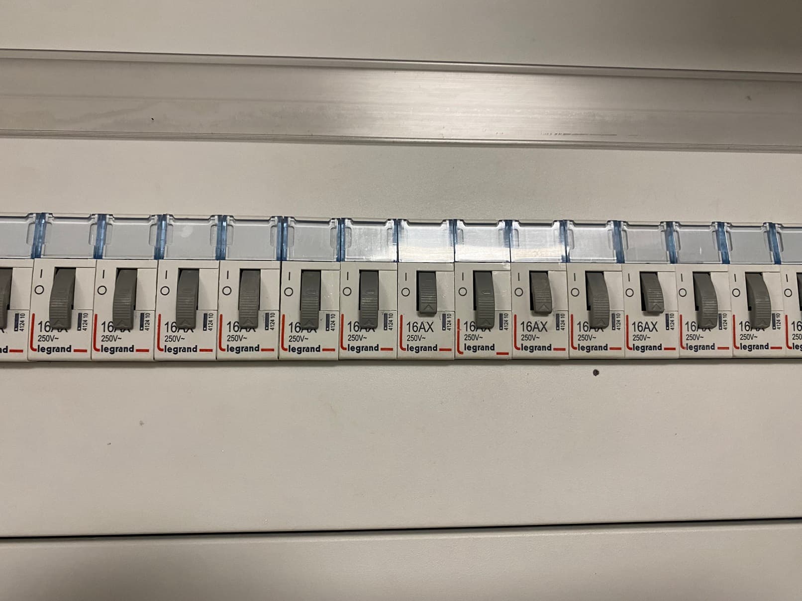

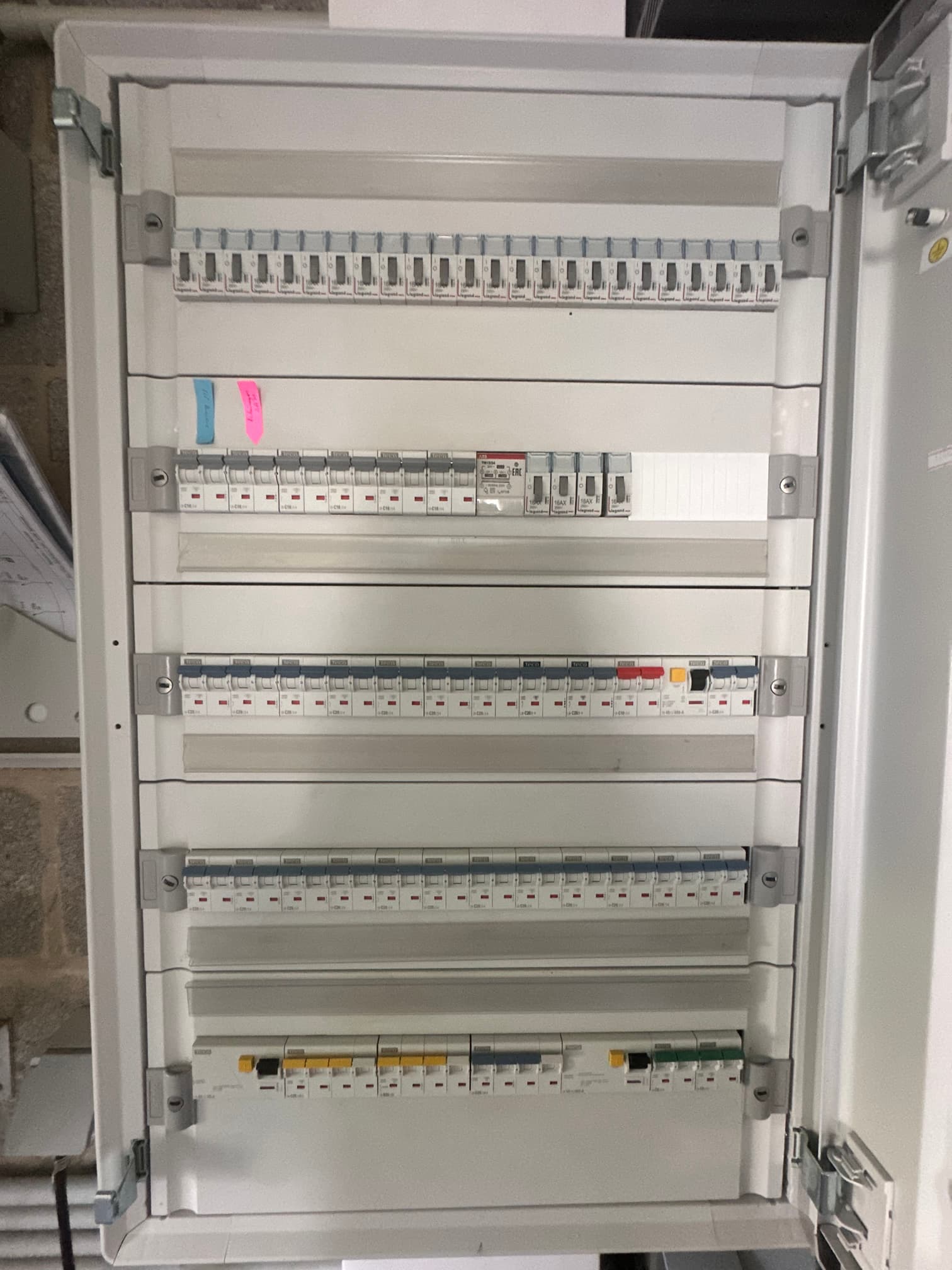

En résumé, ma configuration est la suivante : tableau électrique avec télérupteurs où arrivent les éclairages et les boutons poussoirs.

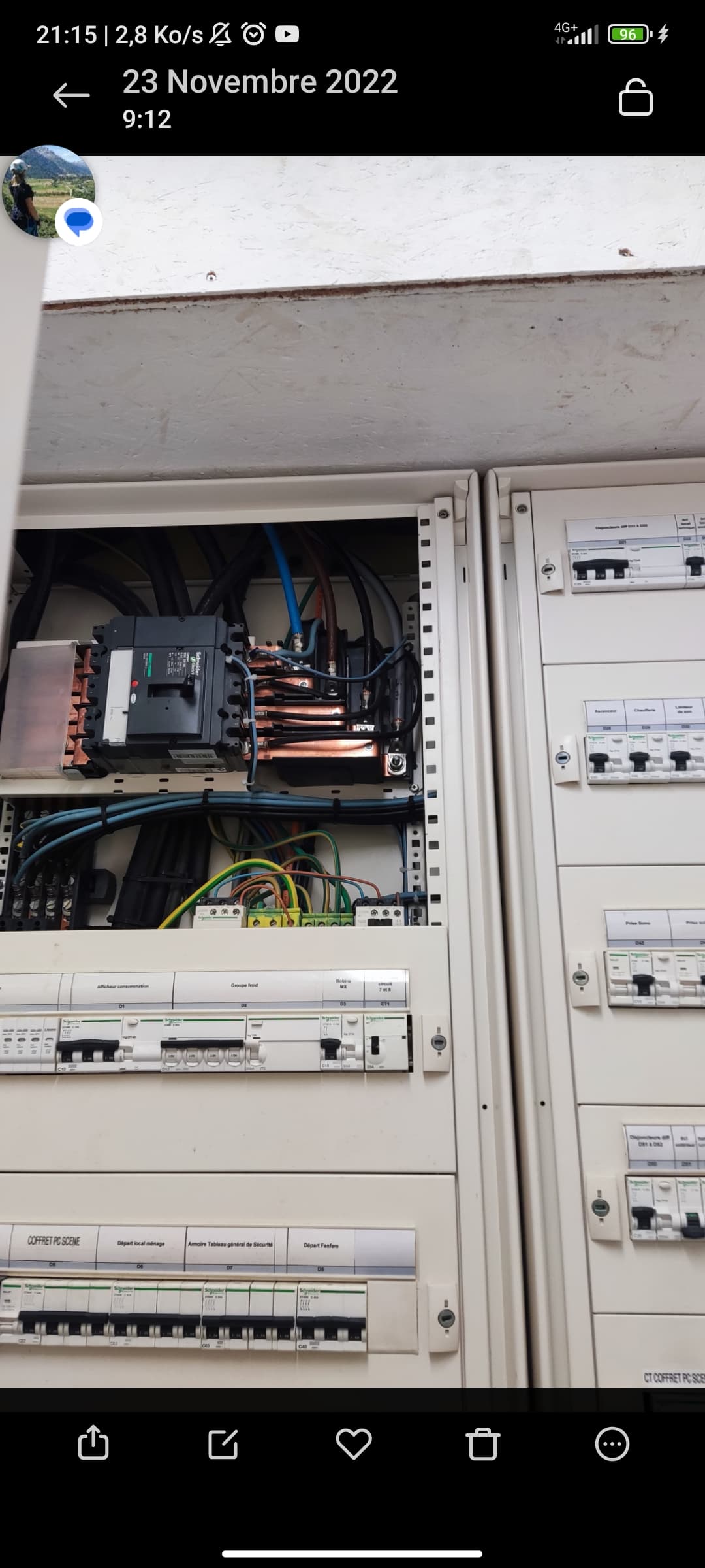

Par conséquent, je me suis penché sur le fait d’intervenir directement dans le tableau (photo ci-dessous où l’on voit tous les télérupteurs en haut et à droite sur 2ème ligne).

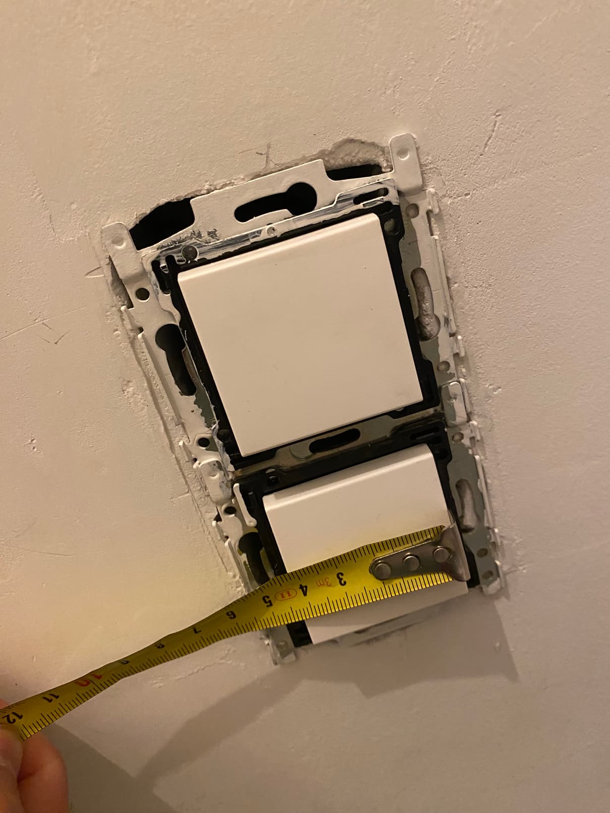

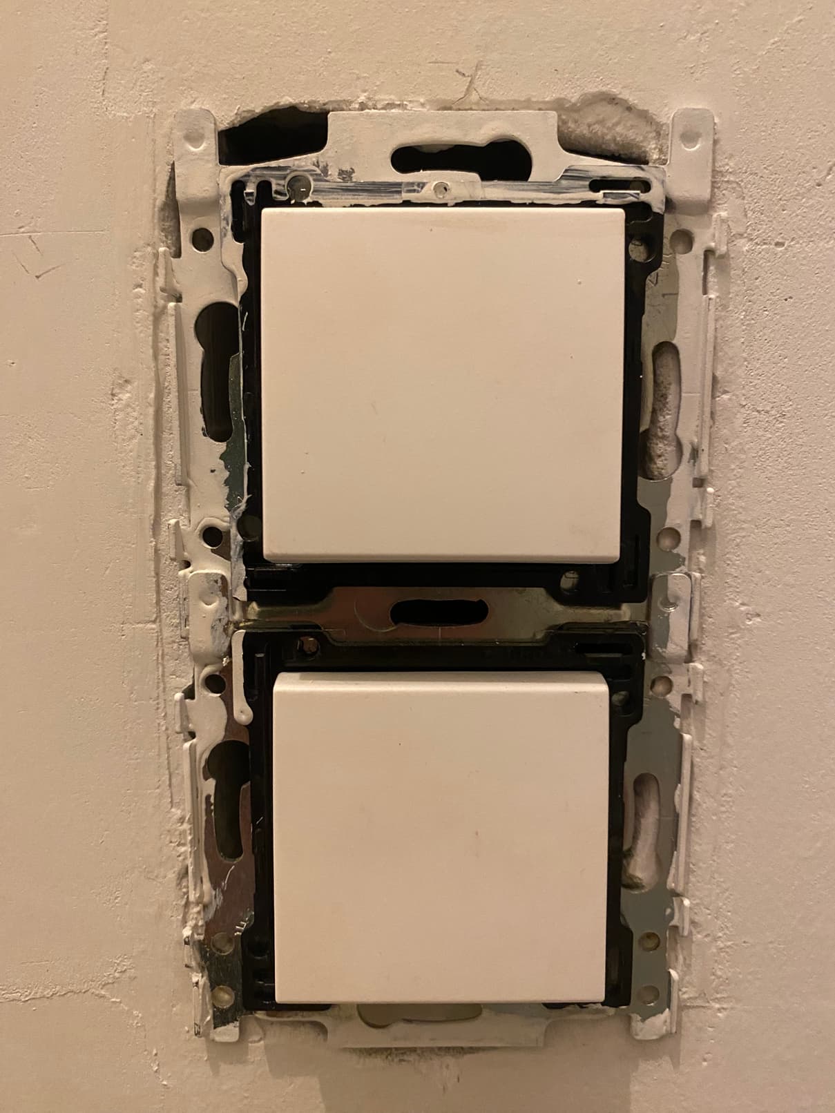

  • Pensez-vous que les modules ZBMini pourront s’intégrer « facilement » derrière mes boutons poussoir « simples » ?
    En prenant rapidement la mesure sans tout tirer, je pense avoir la place.
    Il était tard et n’ayant pas vu les vis pour retirer facilement la plaquette des boutons poussoir du trou d’encastrement, je n’ai pas voulu aller plus loin dans la vérification …

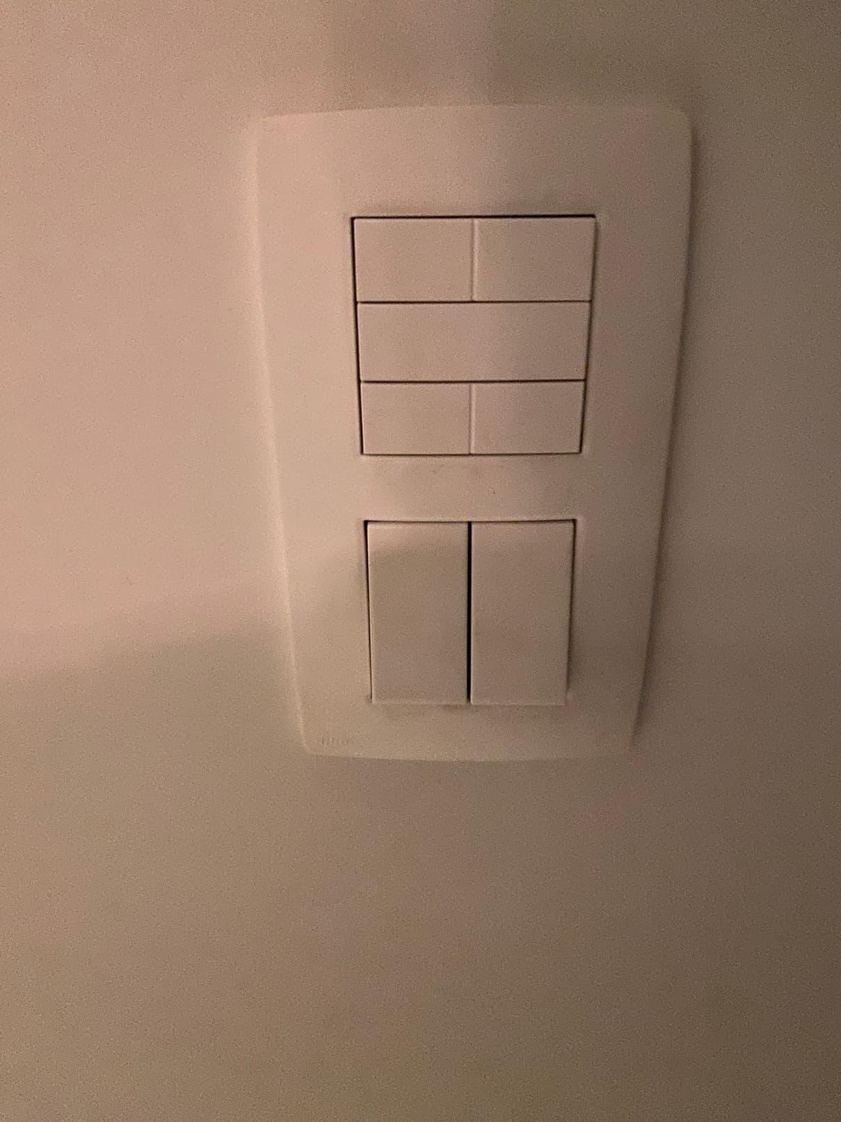

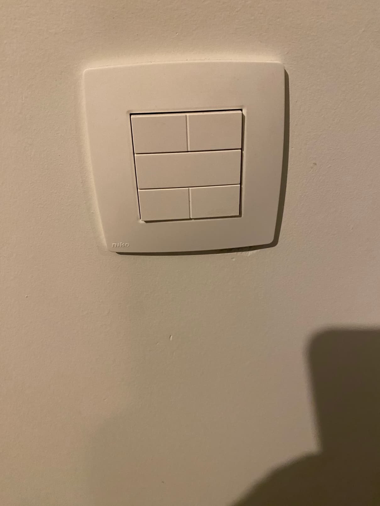

  • Qu’en est-il de mes boutons poussoir de la cuisine qui sont 4 voire 6 ? Je sèche alors que c’est une pièce cruciale pour la domotique.
- Est-ce possible de domotiser un éclairage sur détecteur de mouvement (photo du détecteur) ?

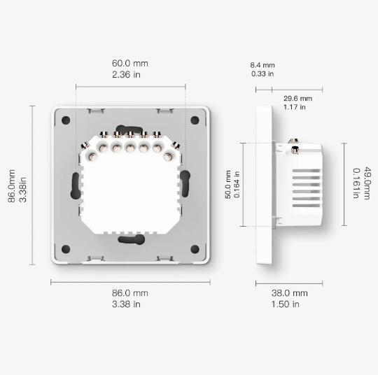

tu as aussi la possibilité de mettre directement des interrupteurs connectés : la gamme Moes Star Ring permet d’avoir des interrupteurs simples, doubles et triples avec fil neutre optionnel et des interrupteurs variateurs pour lesquels le fil neutre est requis.
Si le fil neutre est présent et branché, chaque interrupteur fera un routeur pour ton réseau zigbee.

Oui j’utilise des interrupteurs de cette gamme (Moes Star Ring) et j’en suis satisfait. Ils sont reconnus sous ZHA (zigbee home automation) et Z2M (zigbee2mqtt). Le petit témoin lumineux peut être piloté par Z2M (toujours allumé, toujours éteint, allumage uniquement sur appui sur l’interrupteur) mais pas par ZHA. Il faut prévoir de préférence des boites d’encastrement de 50 mm de profondeur (ce qui ne pose par de problème en cas de cloison de placo mais qui peut être plus embêtant en cas de murs pleins (ça ne devrait pas être un souci chez toi). Pour le scénario que tu évoques, je l’utilise chez moi : j’ai une chambre aménagée au sous-sol et j’ai à l’entrée de cette chambre un interrupteur double qui est branché (un des deux boutons) pour allumer et éteindre l’éclairage principal de la chambre et l’autre bouton me sert à allumer ou éteindre deux spots encastrés servant de lampes de chevet, ces spots étant eux branchés sur deux interrupteurs variateurs situés de chaque côté du lit.
J’aurai pu pousser plus loin en allumant qu’un des spot sur simple appui sur le deuxième bouton et les deux spots sur double appui par exemple car chaque bouton prend en charge l’appui simple, l’appui double ou l’appui prolongé.
@anon51798830 Génial ça !!! Merci pour ton retour rapide.
Concernant la profondeur d’encastrement je crains que j’ai 40mm … J’en aurai le coeur net ce soir !
Mais j’espère que ça passera quand même si j’ai ça. Parfait s’ils prenennt également en charge l’appui prolongé. lié à une lampe dimmable, ça peut être sympa :slight_smile:
Pour les lampes dimmables, il y a des interrupteurs variateurs dans la même gamme (mais pour eux le fil neutre est requis) donc si tu as le fil neutre qui arrive à tes boutons poussoirs, c’est ceux-là qu’l faudrait utiliser de préférence (la fonction dimmable sera préservée même en cas de panne de Home Assistant).
Il existe par ailleurs des « télécommandes » murales de la même série (Moes Star Ring) qui peuvent être positionnées où tu veux pour gérer des scénarios divers, faire des va-et-vient sans que cela n’ait été prévu à l’origine, etc.
Pour la profondeur d’encastrement, ça devrait passer avec une profondeur de 40 mm la profondeur de la partie intramuros fait moins de 30 mm :

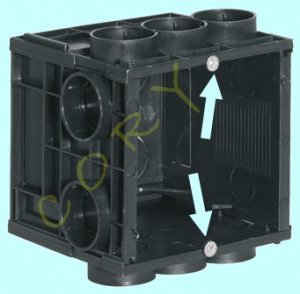

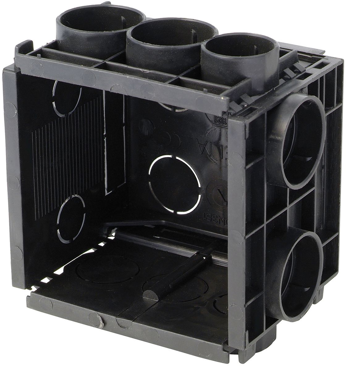

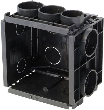

Il y a fort à parier que tes boites d’encastrement (blochets) sont des modèles pour appareillage fixés par griffes.
Hors (sauf erreur de ma part) tous les interrupteur MOES sont prévus pour être fixé par vis.
Tu peux changer tes boîtes à griffes par des boîtes à vis.
Mais c’est du boulot.
En France, et dites moi si je me trompe, les fixation par griffes sont interdites. Ce qui fait que nos amis français n’ont pas ce genre de problèmes.

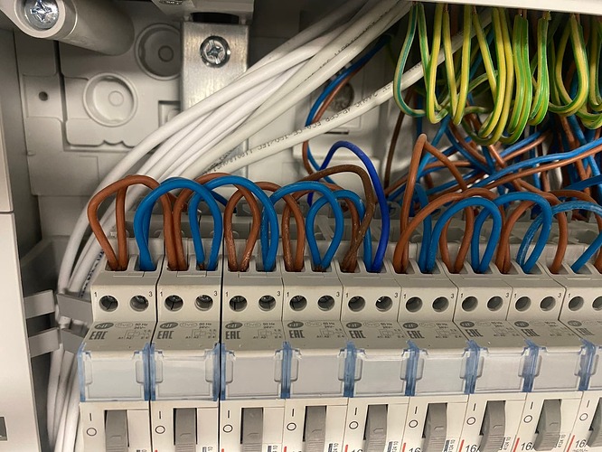

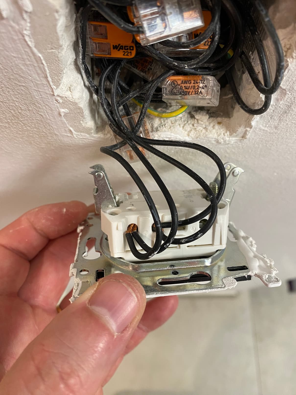

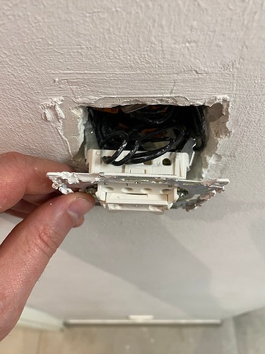

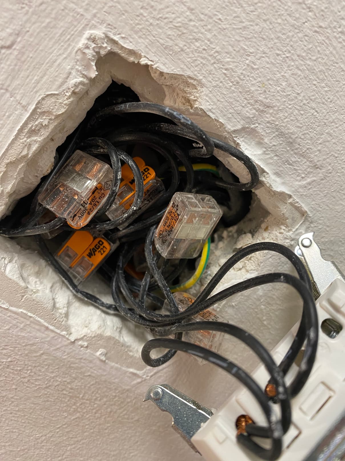

Bon ben énorme déception sur deux choses, voici des photos derrière un bouton poussoir « simple » :
j’ai plein de câbles et ne sais pas à quoi ça correspond et j’ai en effet des griffes et pas des vis …
là je me dis que même si je change mes boitiers j’ai toujours cette masse de fils que je ne comprends pas … et qui obstrue la place.
Qu’est ce que j’ai pour une installation soit disant récente …
Si vous pouviez m’aider/m’aiguiller, merci car je déchante là …
Ils ont eu un lot pour les Wago
Ton inter c’est quoi ? il va allumer ?
Avec ce monde , serait étonnant que les griffes n’écrasent pas un fil :boom:
Pour t’éclairer un peut. Sur un bouton poussoir il y a la phase et le retour jamais de neutre ou neutre et le retour mais pas la phase sur les très vielle installation. Les boutons poussoirs d’un télérupteur sont reliés en parallèle donc les wogo sont pour pour repiquer les autres boutons poussoirs du même télérupteur. Après pour connaître a quoi correspond réellement chaque fils il y a un numéro le câble doit certainement aller a l’armoire électrique ou dans une boîte de dérivation ou tu retrouveras les meme numéro. La meilleure solution est d’intervenir au niveau du tableau

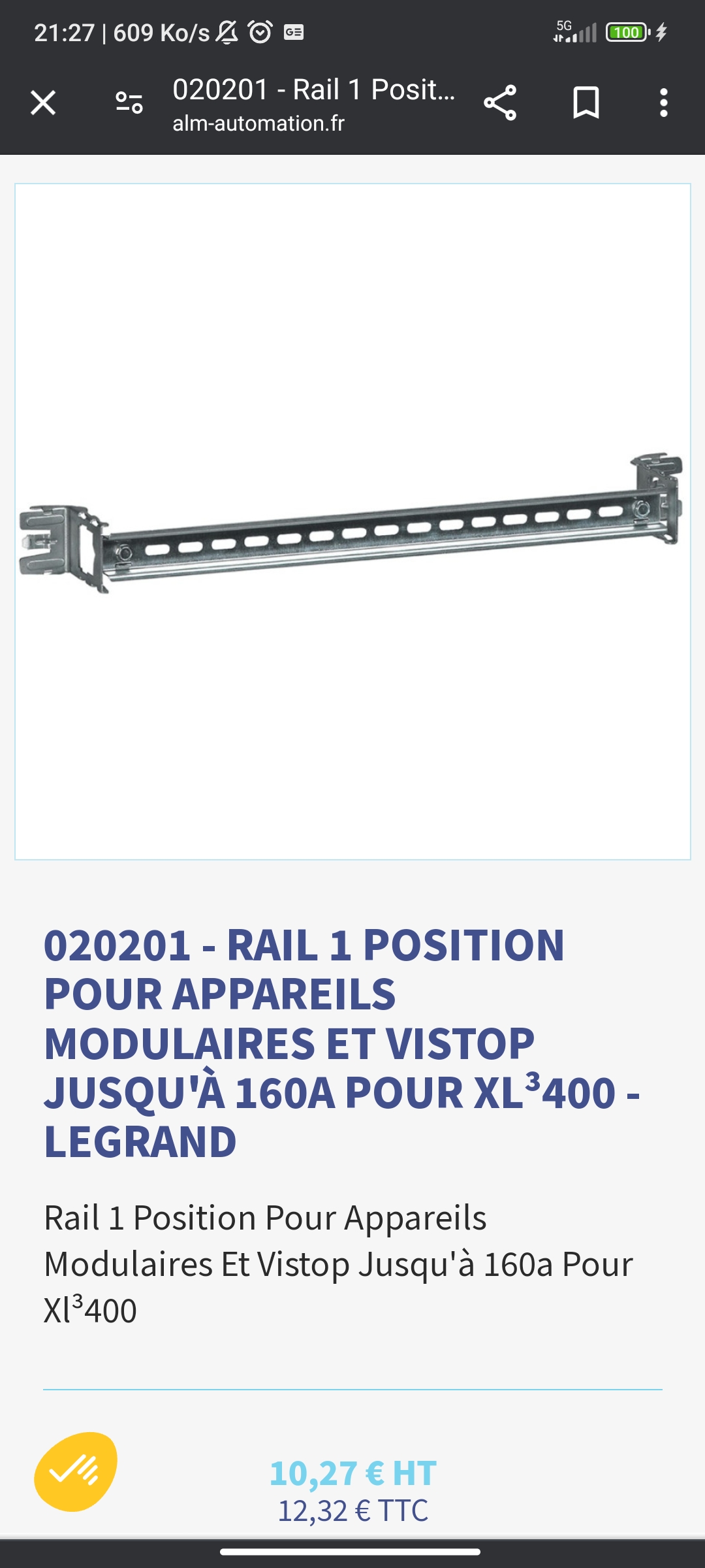

Si tu veux mettre des modules zigbee une solution envisageable c’est de décaler le rail Jim où il y a le télérupteur pour avoir assez de place pour rajouter un rails Dim. Les modules n’étant pas aussi épais qu’un disjoncteur ne devrait pas dépasser du plastron. L’armoire électrique c’est du Legrand le rails ce déplace facilement car il y a des trous de fixation tout les 2; 3 cm. Mais faut vérifier si il y a pas la place pour le faire il ce peut qu’il y ait une barrette de terre en haut ou trop de fils. Sinon tu peux aussi regarder dans la goulotte si ya la place pour y mettre des modules ou mettre une grosse boîte de dérivation au dessus pour y placer les modules j’ai fait comme cela chez moi.
Sur la photo un rails a été ajouté entre les 2 plastrons on aperçoit 2 contacteurs un des bornes de terre
Les rails DIN de ton armoire doit être comme celui là. il y a plusieurs longueurs

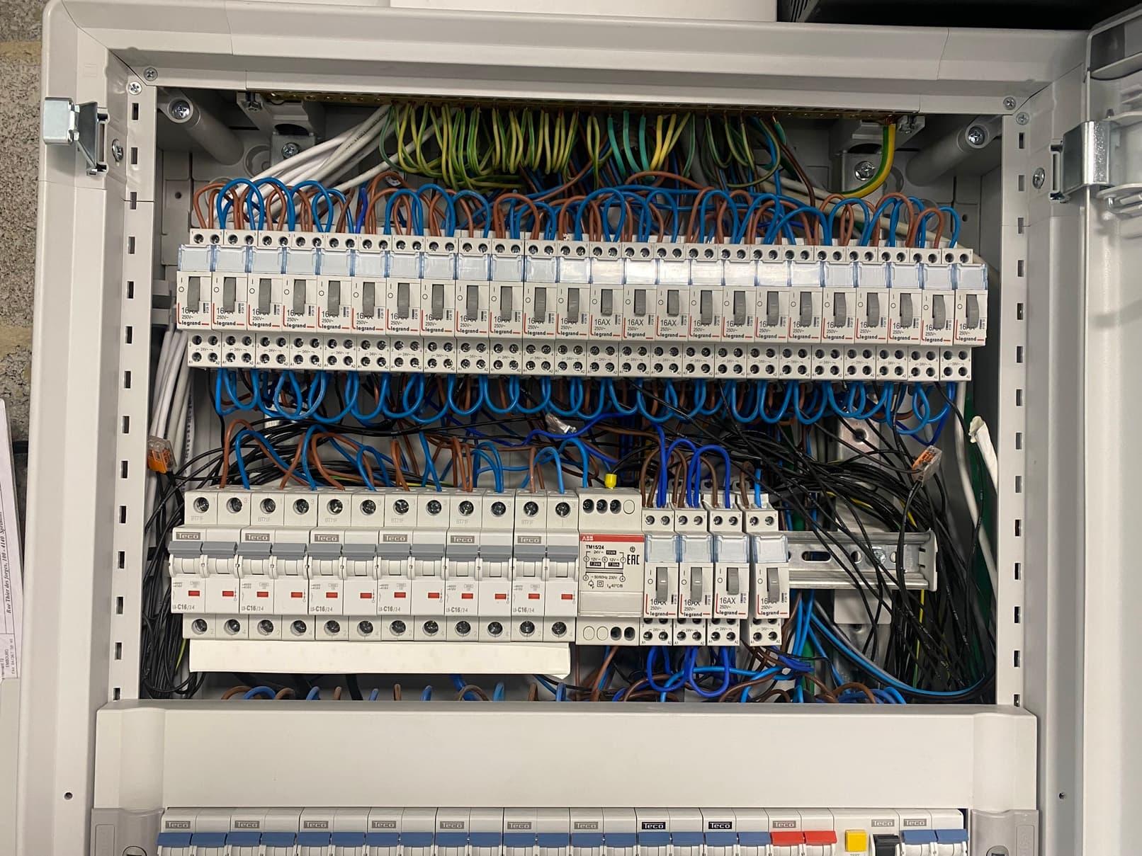

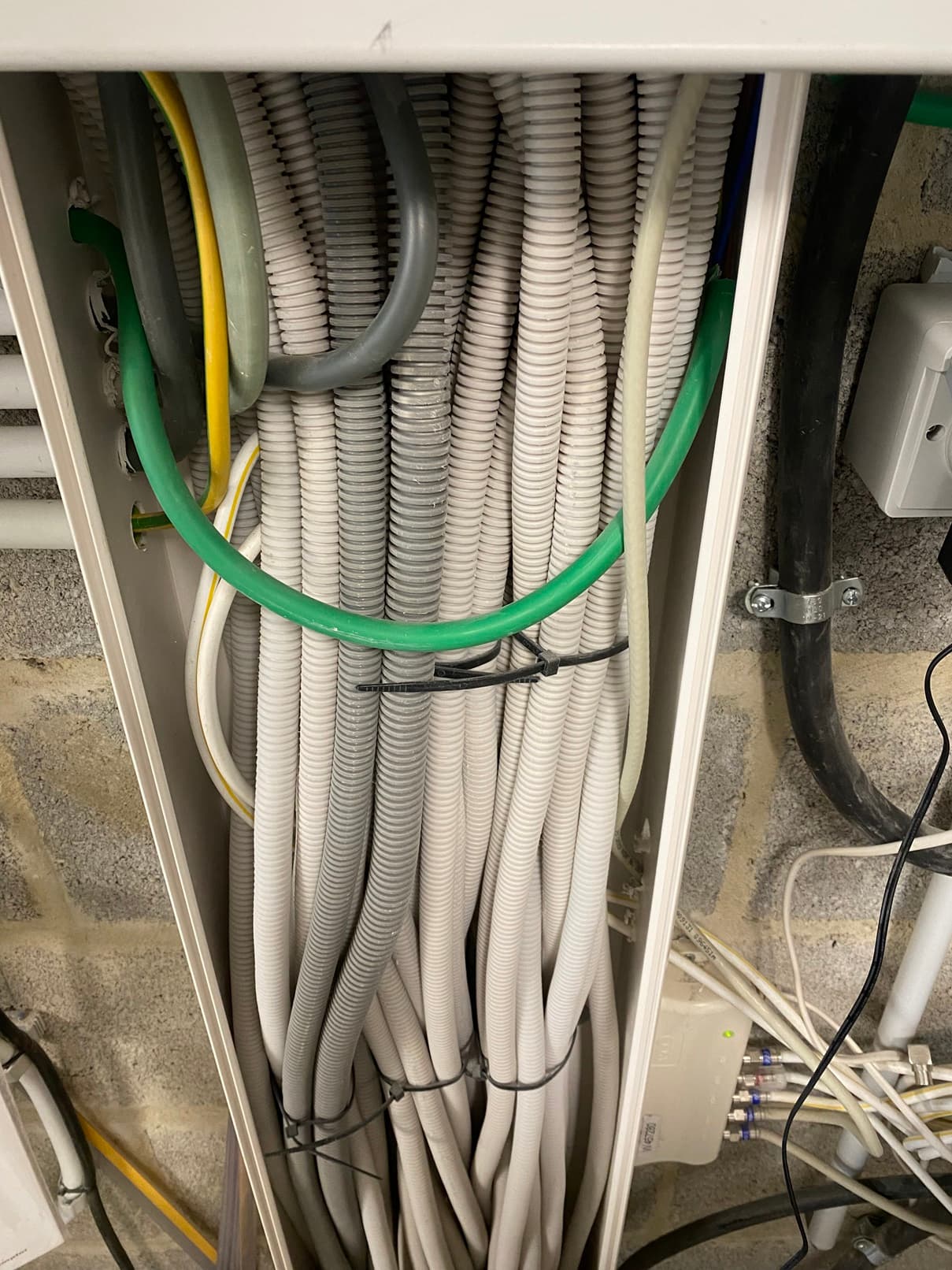

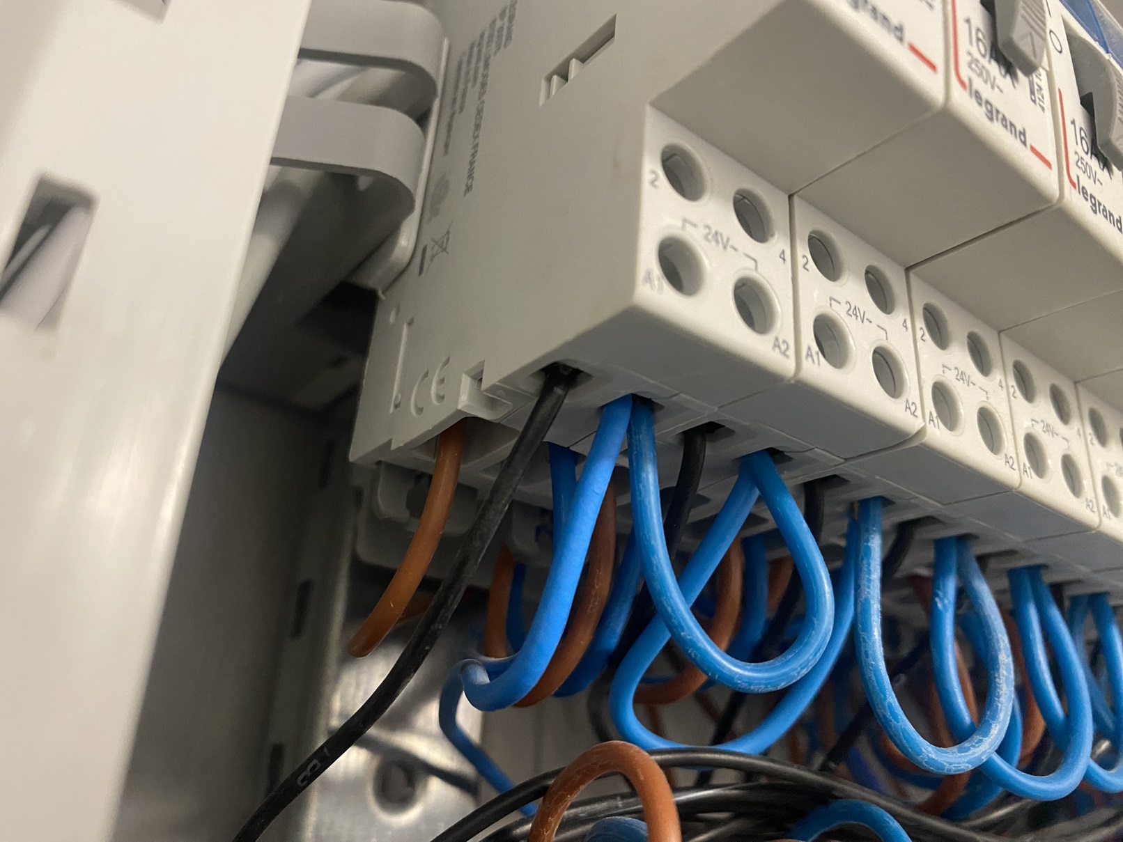

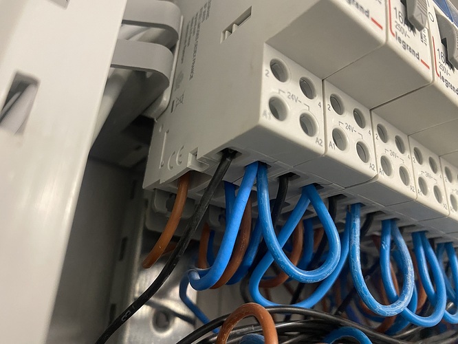

Voici ce que j’ai découvert après avoir ouvert le tableau. Déjà, j’ai un soulagement je m’attendais à un plus gros foutoir :smiley:
Je n’y connais rien mais on y voit donc que les télérupteurs sont cablés entre eux tant en bas qu’en haut.
En dessous on retrouve aussi des câbles électriques forcément :sweat_smile: dont les noirs qui sont les mêmes que ceux derrière mes boutons poussoirs, logique faut bien les connecter quelque part.

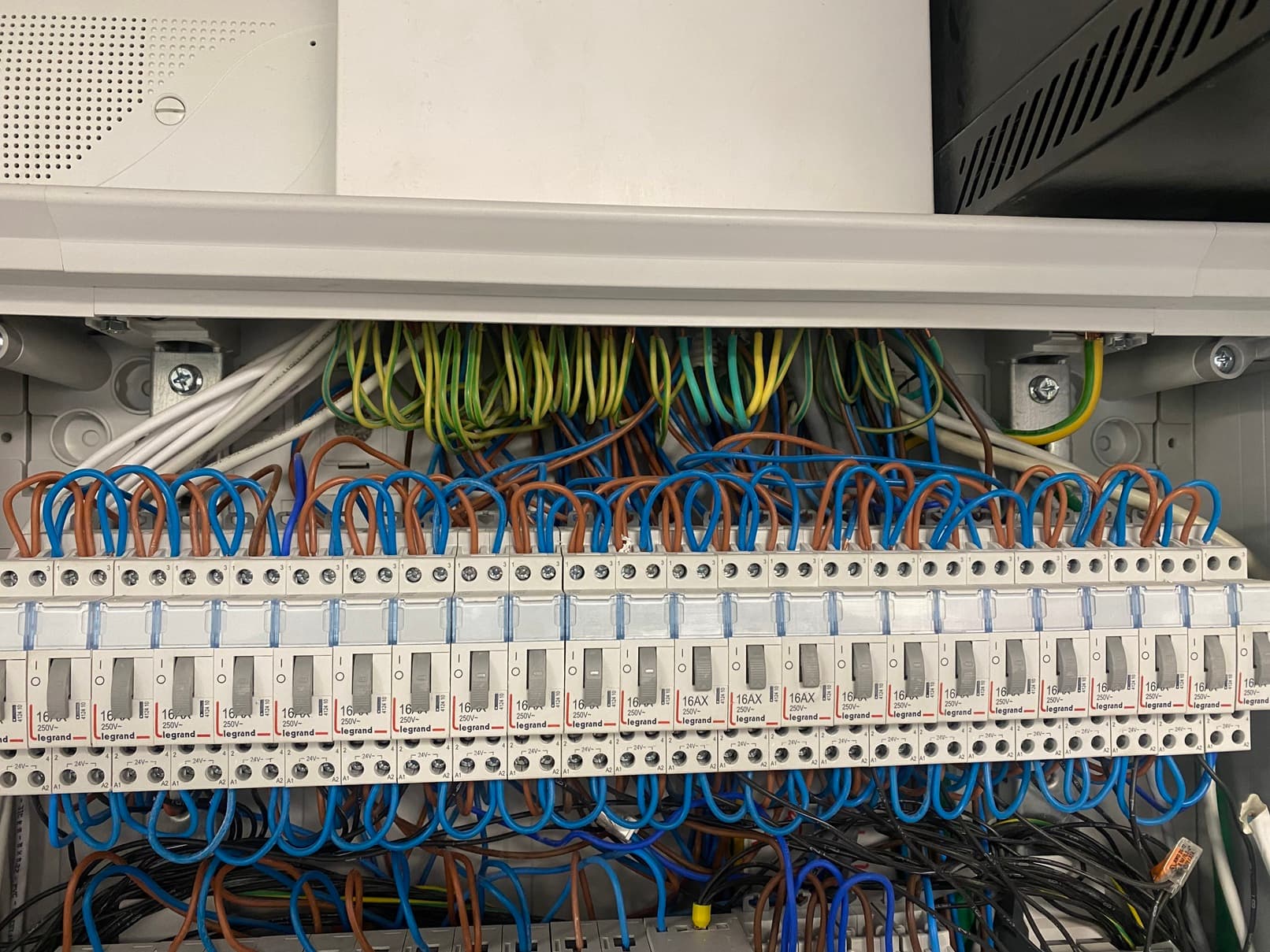

J’ouvre la goulotte au-dessus et en dessous et je vous mets des photos.

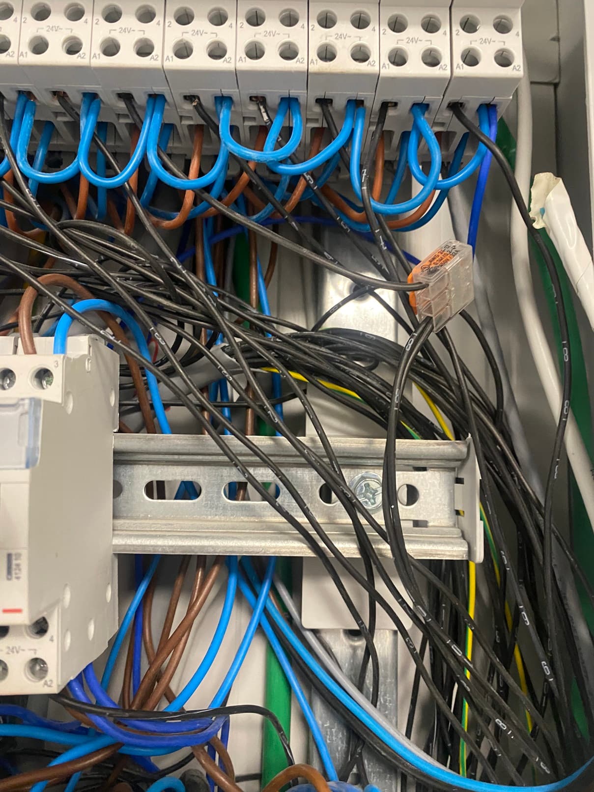

Par contre dernière photo j’ai un câble avec du tape d’électricien qui n’est connecté à rien et ne sais pas à quoi ca peut correspondre.
Voici deux photos goulotte du haut et goulotte du bas.
Si vous me dites que remplacer les télérupteurs serait la meilleure des solutions, est-ce que le câblage serait identique que l’actuel ? alors je dirais que c’est à ma portée, je coupe le courant, et je remplace progressivement.
