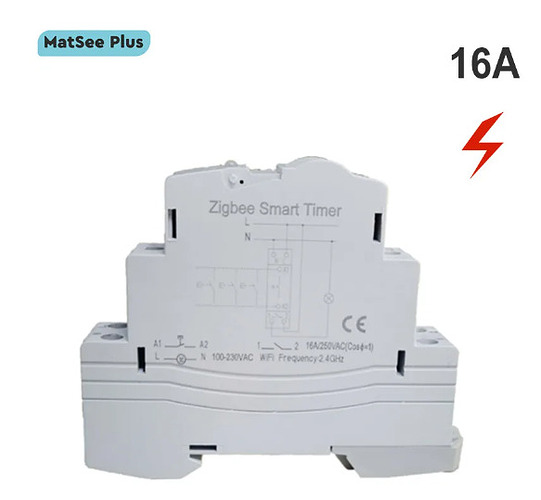

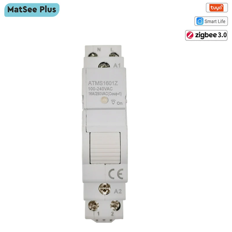

Tu as ce télérupteur qui est compatible zigbee2mqtt a replacer sans modifier le câblage

Bonjour, juste pour mon information personnelle, quelle est la différence entre le disjoncteur zigbee tuya que tu proposes et celui que j’avais évoqué plus haut ?
:thinking:
Ce n’est pas l’impression que j’ai, quand je regarde la documentation de z2m :
La différence réside dans le fait que tu peux raccorder des interrupteurs bouton poussoir. Du coup remplacer un télérupteur sans modifier le câblage et tout en gardant les interrupteurs d’origine
J’avais l’impression qu’il s’agissait d’un programmateur d’après le lien que tu as mis. Après, je suis une quiche en électricité…

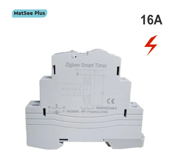

C’est pas très explicite sur le site, mais sa ressemble plus à une minuterie. (Zigbee smart timer). Pas certain que ce soit un télérupteur.
@pascal_ha
C’est mon impression aussi
Donc si je comprends bien celui-ci serait compatible avec mon installation belge ? Au lieu des Legrand ??
Ce serait top ça vu le prix !
@pascal_ha @anon51798830 vous n’avez pas tort il fait minuterie, mais une minuterie en domotique n’ai n’y plus n’y moins qu’un télérupteur avec un programmation d’extinction. N’importe quel relais connecté peut être temporisé en créant une automatisation pour l’extension.
Donc il suffit de ne pas mettre de temporisation et de le régler sur toggle dans z2m pour qu’il soit un télérupteur.
Normalement oui et sans modifier le câblage. Par précaution essaie avec un pour être sûr que tout soit ok
Celui là, ça donnerai quoi @Greg_Wisniewski ?
En regardant de plus près je vois que les interrupteurs sont branchés en A1 et A2 le problème est que si c’est un contact sec qu’il faut ça pose problème car sur un télérupteur les interrupteurs c’est du 230v
Je vais essayer de chercher pour savoir si il faut un contact sec ou pas
