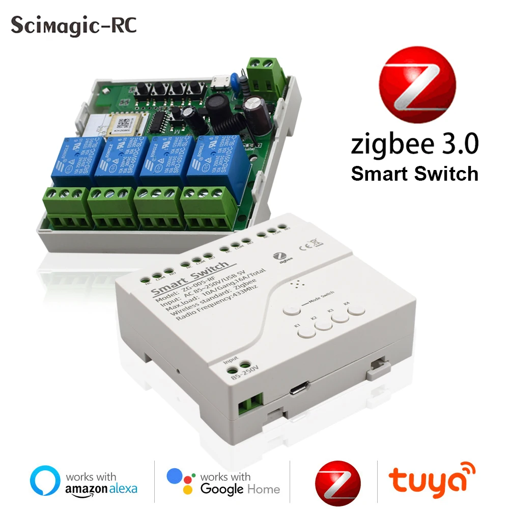

Avec ce type de carte relais il serait possible de piloter 4 télérupteur.
Le problème c’est qu’il a une vingtaine de télérupteur, donc un bon nombre d’interrupteur qui sont branchés plus les ampoules. Il lui faut une solution qui reste abordable. Mais je suis d’accord que t’a solution reste bonne comme beaucoup d’autres solutions d’ailleurs.
