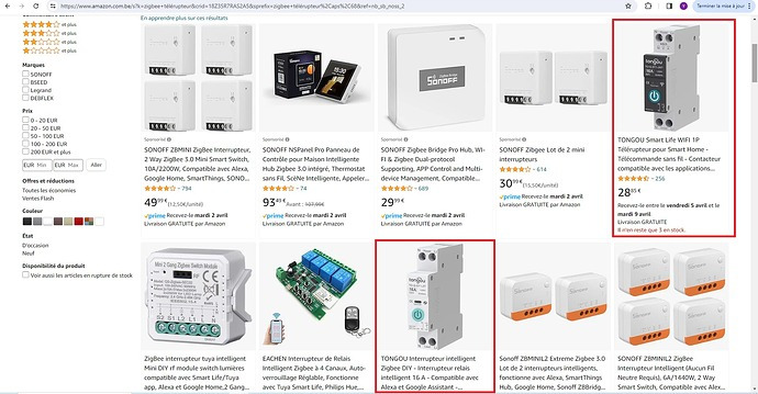

C’est un relais on/off tu ne peux pas mettre d’interrupteur filaire comme sur un télérupteur classique
OK, comme ils appellent ça « Télérupteur » pour la version Wifi sur Amazon, je me suis posé la question…
C’est des simples relais, mais tu pourrais avec des interrupteurs connecté tant servir comme télérupteur via une automatisation
Je viens de vérifier la notice, tu vas être déçu il fonctionnera pas chez toi. Il faut un contact sec pour les interrupteurs et toi il y a du 230v a tes interrupteurs
Aïe dommage merci d’avoir cherché en tout cas !
