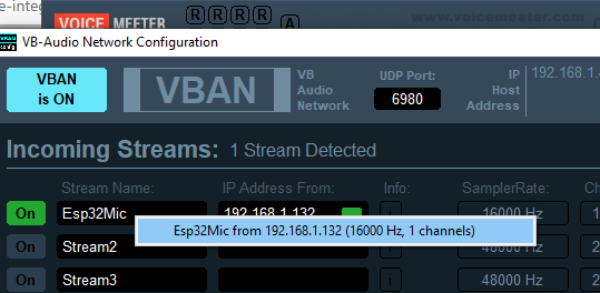

Pour Voice meter, il faut aller dans VBAN et faire un clic droit dans le champ "Steam name" et là mon esp est proposé, il fallait le savoir :upside_down_face:

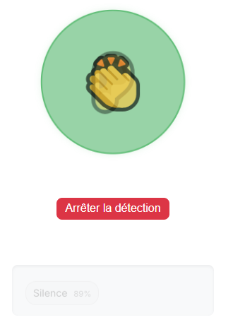

Du coup la barre de son évolu dans le menu principal comme la vidéo.

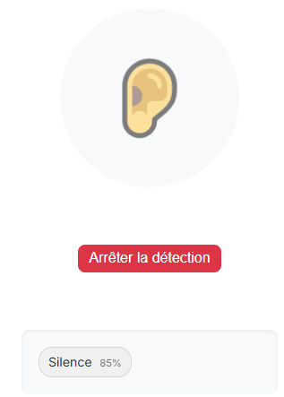

Après dans l'addon en démarrant la détection, j'ai un silence qui est apparait. J'ai dû relancer l'addon, un moment rien ne se passait.
et donc bien détecté, un double ou triple claquage dans les mains me valide la reconnaissance et m'indique "hands", donc j'imagine qu'on peut faire d'autres sons.

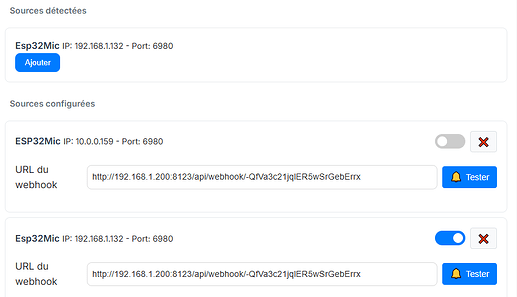

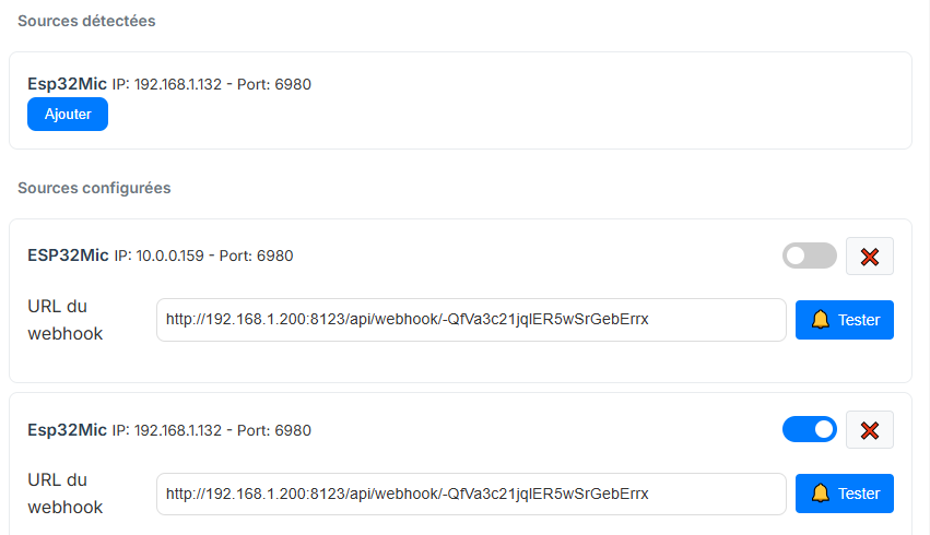

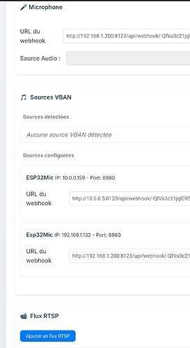

Pour finir, le webhook dans l'addon
Et comme déclencheur dans une automation

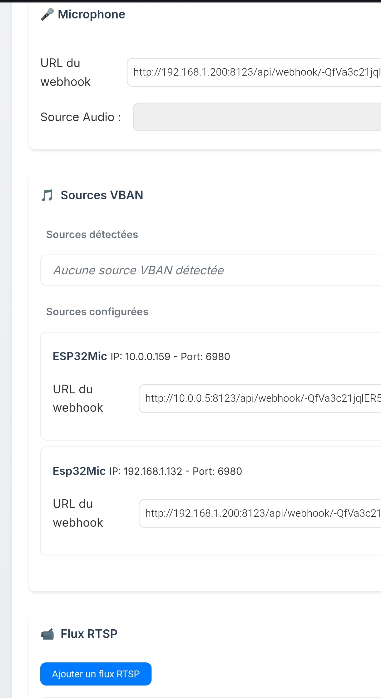

Je m’explique, j’arrivais pendant mes tests à faire 2 ou 3 tapes dans les mains et un clapement de doigt, ca fonctionnait. J’ai relancé l’add-on et là on perd toute la configuration :open_mouth:. J’ai fait plusieurs tests, rien n’est enregistrés, on me repropose mon esp32 détecté, remettre l’adresse du webhook, ça c’est très bloquant. À creuser.
