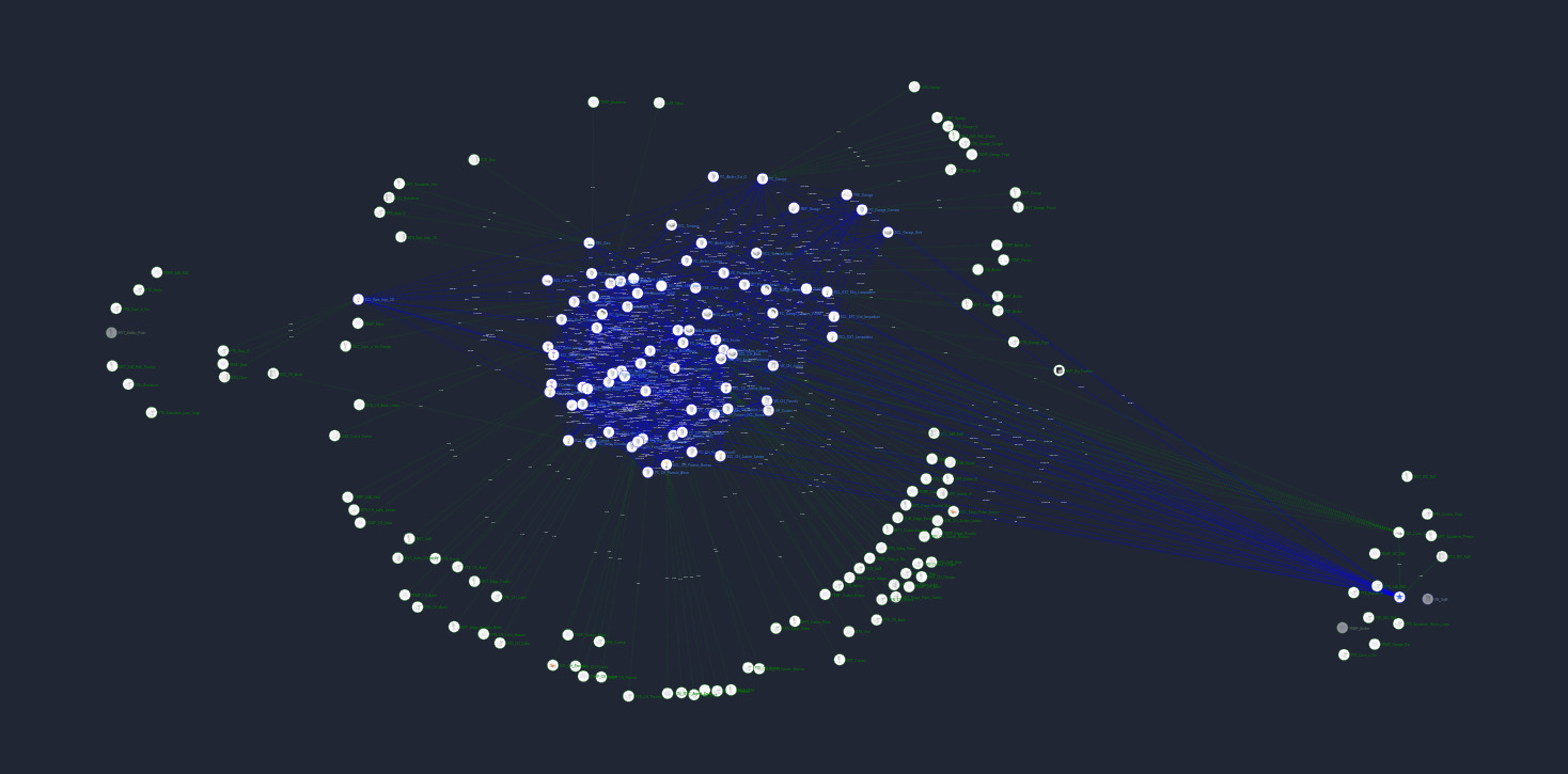

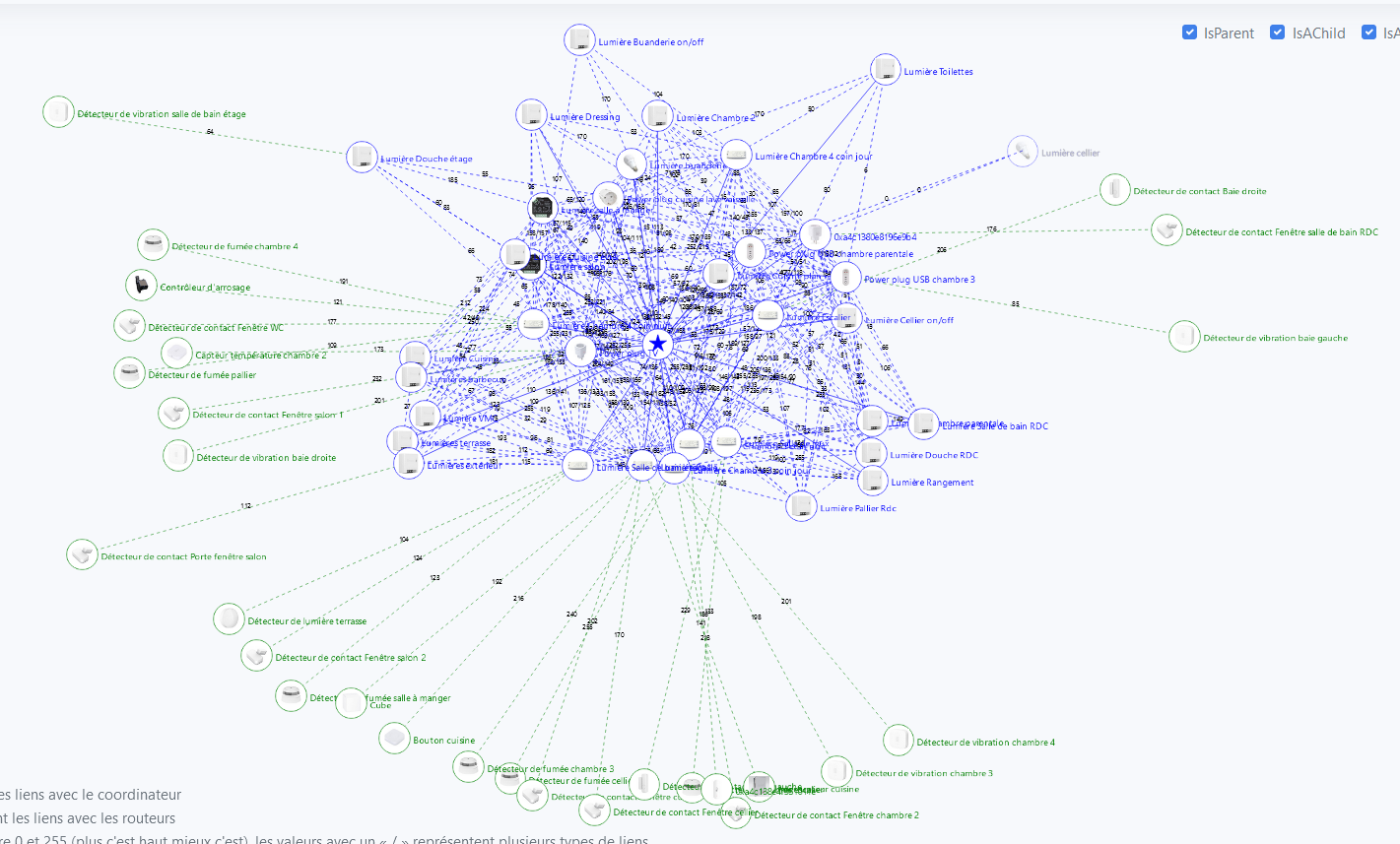

et voilà ma constelation dans les conditions citées dans le poste que @Giga77 rappel
Tous les éléments visible hors ligne c’est normal et maitrisé soit débranché, soit sans pile :slight_smile:

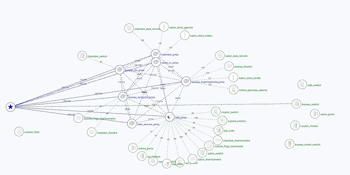

J’ai une conbee 2 et je n’ai jamais eu aucun souci de ce genre. Quelques mois avec piscine app, quelques années avec zigbee2mqtt sur raspberry pi 4 puis quelques mois sous zha avant de repasser a zigbee2mqtt sur un mini pc.
6 prises lidl et une trentaine de capteurs quasi exclusivement du Xiaomi/Aqara.

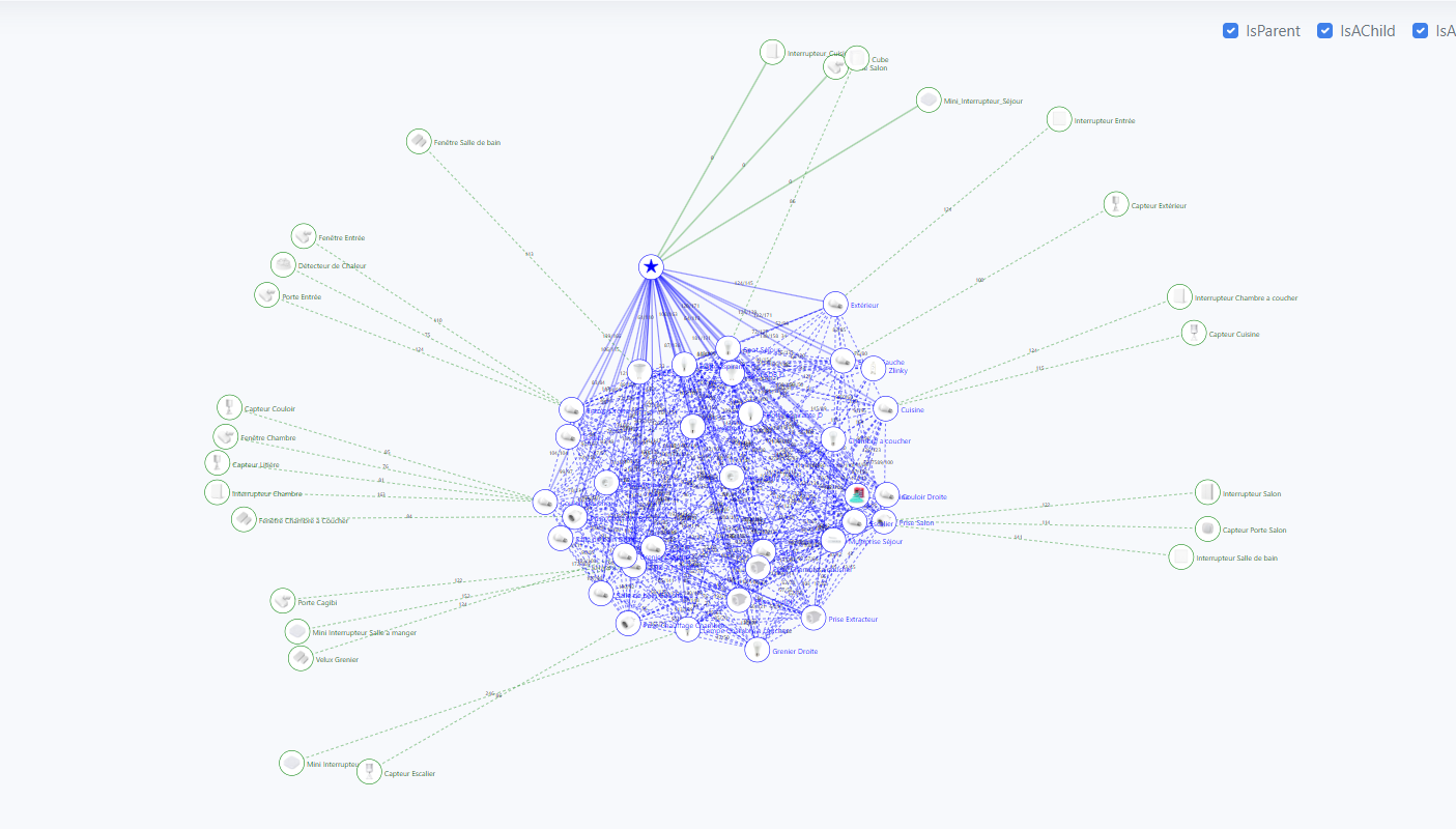

Un petit aperçu du réseau
