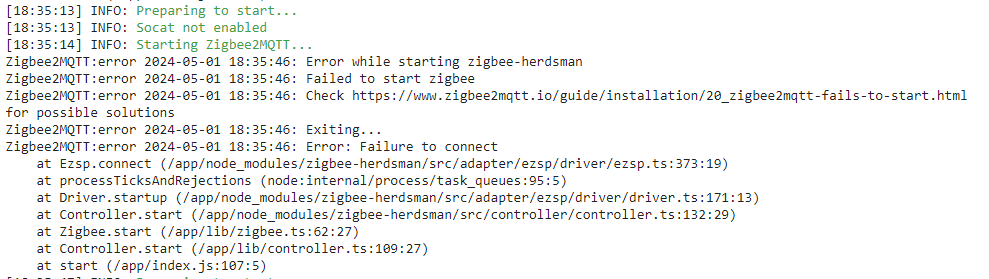

Je n’arrive pas installer Zigbee2MQTT.

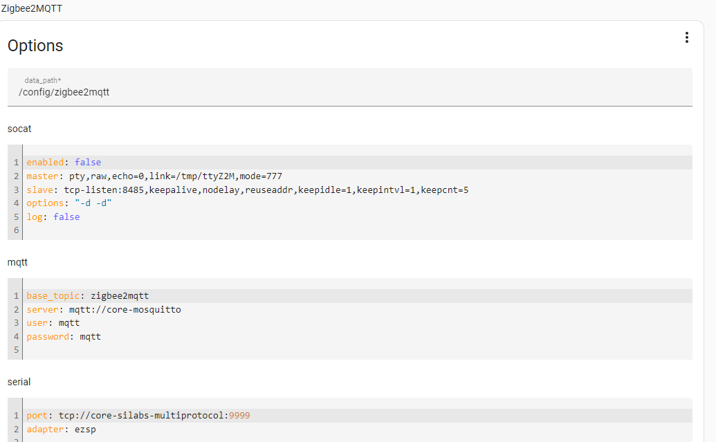

La config :
avec journal suivant :

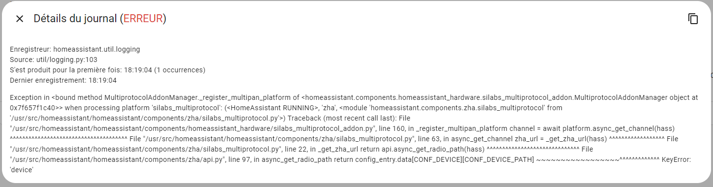

Le journal HA est le suivant :
J’ai déjà essayé plein de choses mais l’erreur est toujours la même.

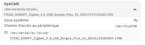

J’ai notamment bien suivi le tuto super bien fait (j’avais bien mis l’adresse de la clé).

le multiprotocole fonctionne pas sur Z2m ( bug ). Faut utiliser ZHA.
Merci @WarC0zes,
J’avais bien vu le fil joint mais ca donnait l’impression que c’était stabilisé.
Dommage, si ca ne fonctionne pas.
Tu me permets de gagner du temps en recherches.
Je crois que c’est depuis une mise a jour du firmware multiprotocole que ca bug. @anon51798830 t’en diras plus, il est connaisseur.
