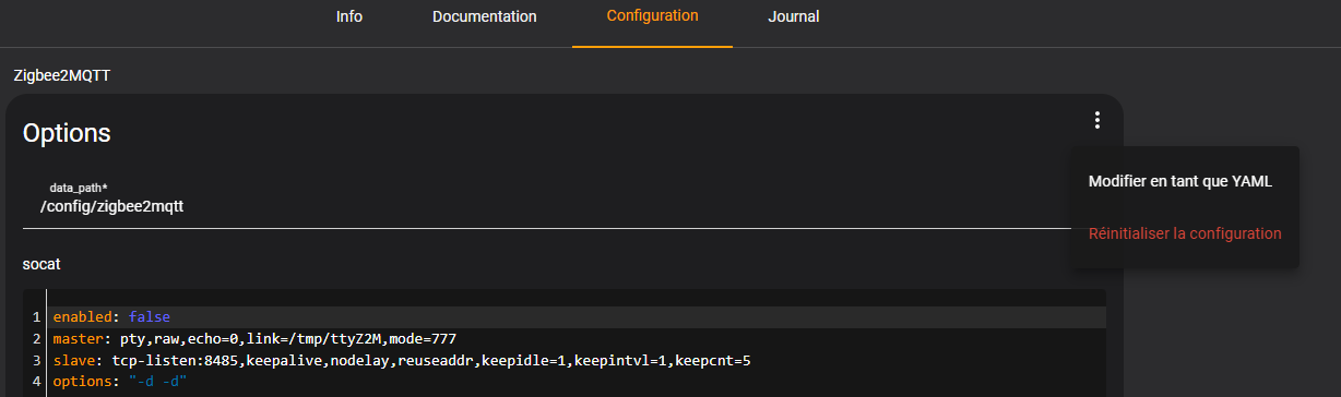

Dans Paramètres/Modules Complémentaires/Zigbeemqtt, onglet Configuration. C’est ici que tu as certainement dû aller pour configurer l’add-on. Ensuite les 3 points en haut droite pour passer yaml.

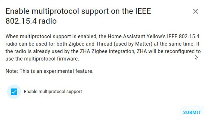

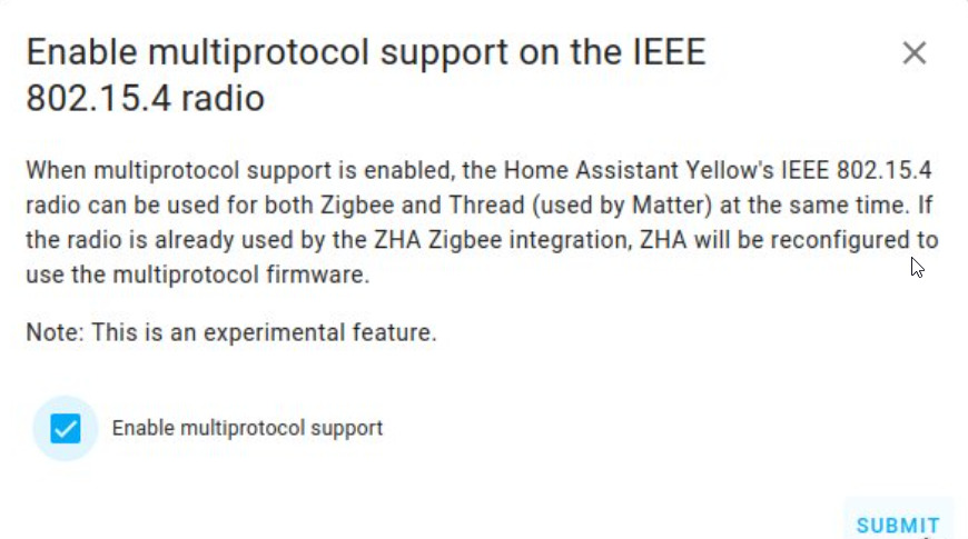

J’ai récemment bougé mon HA d’un rPi 4 sur un Dell Optiplex et j’en ai profité pour activé le Silicon Lab Multiprotocol mais il ne voulait s’activé que si le canal Zigbee était sur 15. Don’t j’ai céer un nouveau reseau zigbee sur canal 15, multi protocol est content, cela m’ a pris quelques jours pour reconfigurer tous mes appareils.

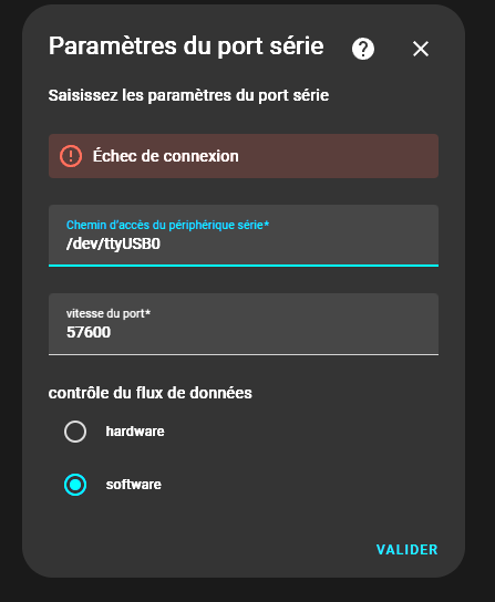

J’ai réussi à intégrer ma clé skyconnect avec zigbee2mqtt. Flash de la clé sur le site skyconnect avec juste le protocole zigbee dessus. Je n’ai pas installer ZHA lorsqu’il le détecte dans HA ni le multiprotocole.
Ensuite avec les étapes des tutos et pour moi la création d’un user pour que cela fonctionne. Dans la partie Serial:
port: /dev/ttyUSB0
adapter: ezsp

Or cette clef supporte le mode multi-protocole via un firmware RCP Multi-PAN (HA: Settings/System/Hardware/ Home Assistant SkyConnect) et dans ce cas la config ci-dessus ne fonctionne pas/plus.
