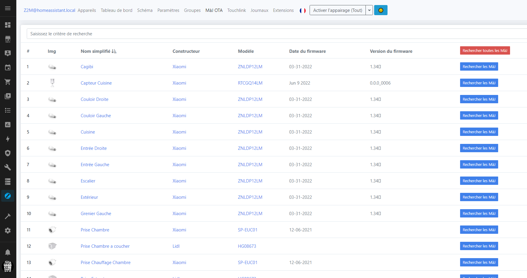

La mise à jour des appareils en OTA est moins lié à la clé qu'à ton soft qui pilote la clé et les appareils eux même.
Visiblement tu utilises ZHA le soft zigbee de base de HA, comme ta clé a été reconnue en pnp.
Il y a une section qui parle des mises à jour OTA dans la doc ci-dessous.
Mais toutes les marques ne sont pas couvertes, elles ne fournissent pas toutes de MaJ cela dit...
Bon courage pour les mises a jour par OTA sous ZHA. Faut tout faire manuellement, éditer la configuration du configuration.yaml et trouver le firmware OTA de la marque ( sauf Ikea, ledvance/osram , salus et inovelli ou sa récupère le fichier) .
Citation
Les fournisseurs OTA en ligne pour les mises à jour du micrologiciel ne sont actuellement disponibles que pour les appareils IKEA, LEDVANCE/OSRAM, SALUS/Computime et INOVELLI.
Configuration de ZHA, dans le configuration.yaml, rajouter ces lignes:
zha:
  zigpy_config:
    ota:
      otau_directory: /config/zigpy_ota #chemin des fichiers OTA
      ikea_provider: false
      ledvance_provider: false
Créer un dossier zigpy_ota dans /config/, et y mettre les fichiers OTA.
Vérifier la config, reboot et la mise a jour par OTA ce lancera. Faut compter 20 a 30 min pour une maj OTA.
Sinon, par Z2M c'est automatique.
