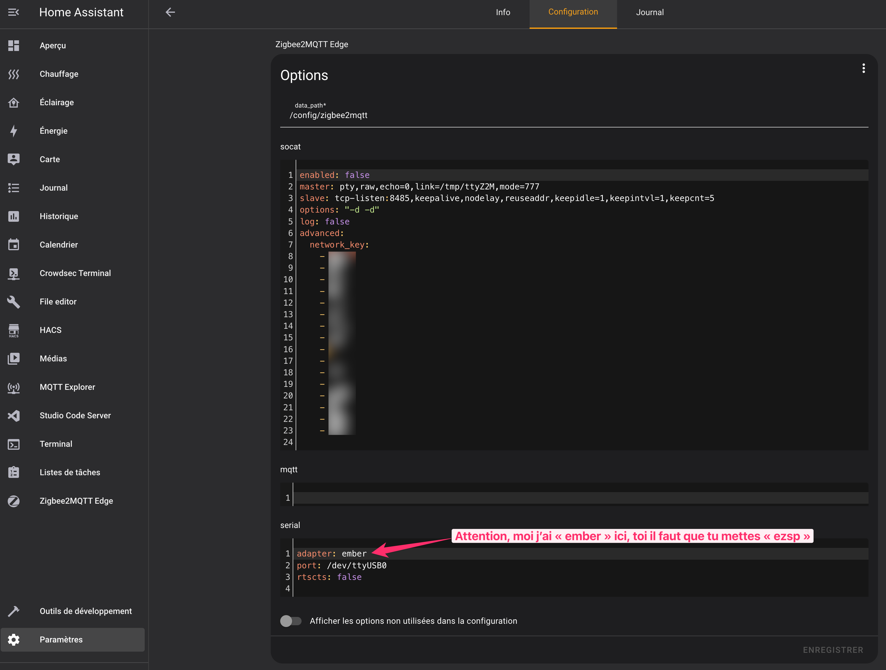

Est-ce que quelqu’un a réussi à configurer la skyconnect avec Zigbee2mqtt ?
Je l’ai commandé en même temps que mon Home assistant green.
J’avais réussi tant bien que mal avec ma sonoff mais là, je n’y arrive pas.
J’ai mis ça dans la configuration:
port: /dev/ttyUSB0
adapter: ezsp
Merci par avance
Bonsoir @anne-marie
Tu as bien mis ceci dans la section serial:
de la configuration de Zigbee2MQTT ?
EN tout cas, je n’ai pas de souci avec la Clé SkyConnect et Z2M.
Par contre, je n’ai pas activé le multiprotocol.
Désolée, je viens juste de voir ta réponse.
Entre temps, je suis passée à ZHA puis de nouveau à Z2M
Finalement j’ai mis ça et ça marche
‹ port: /dev/serial/by-id/usb-Nabu_Casa_SkyConnect_v1.0_fafe95940592ed118a43cad13b20a988-if00-port0
adapter: ezsp ›
