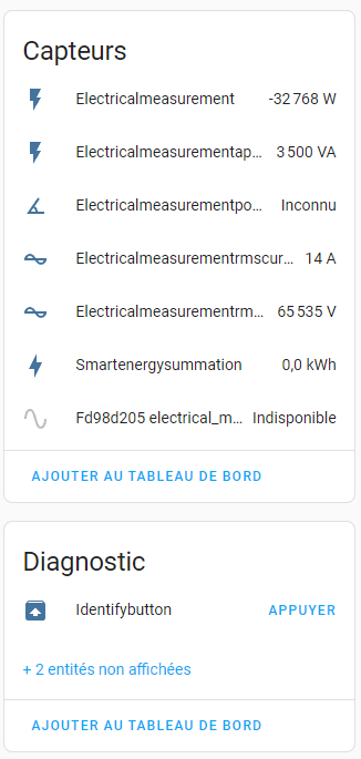

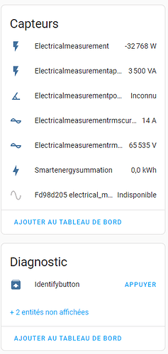

C'est sympa de voir qu'il y a un suivi, mes quelqu'un sait-il pourquoi certaines informations ne sont remontées dans ZHA ?
Ca pas été intégrer encore ces sensors. Un PR a été proposer mais toujours pas valider, faut mettre des pouces :slight_smile:
