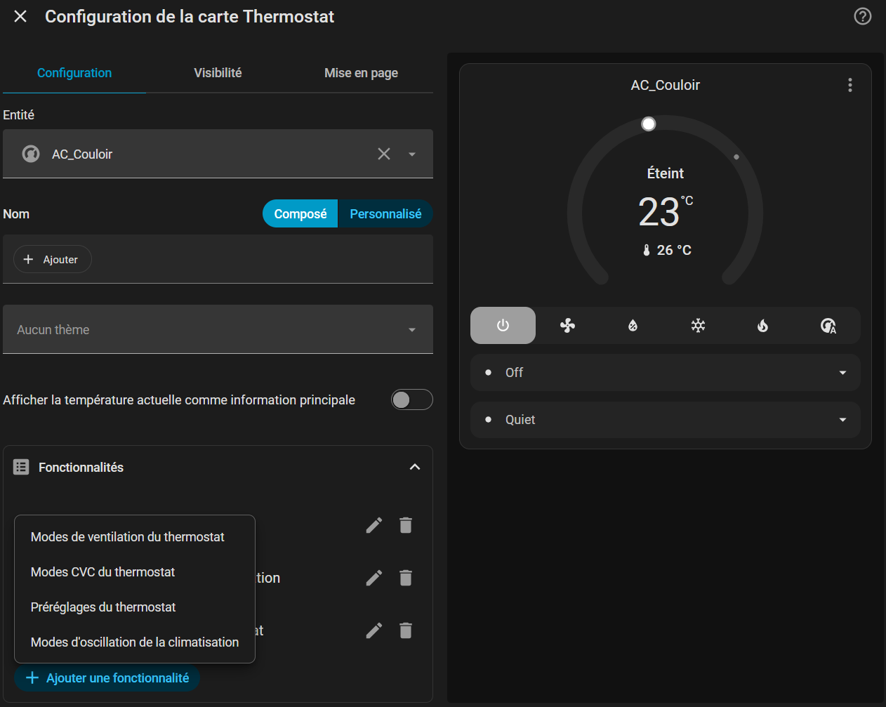

Bonjour, j'ai choisie une clim DAIKIN avec une carte Wi-Fi intégré. J'en suis content mais je ne peux pas te dire si c'est mieux ou moins bien qu'une autre. J'ai mis des screen de ce que remonte l'integration HACS ici:
