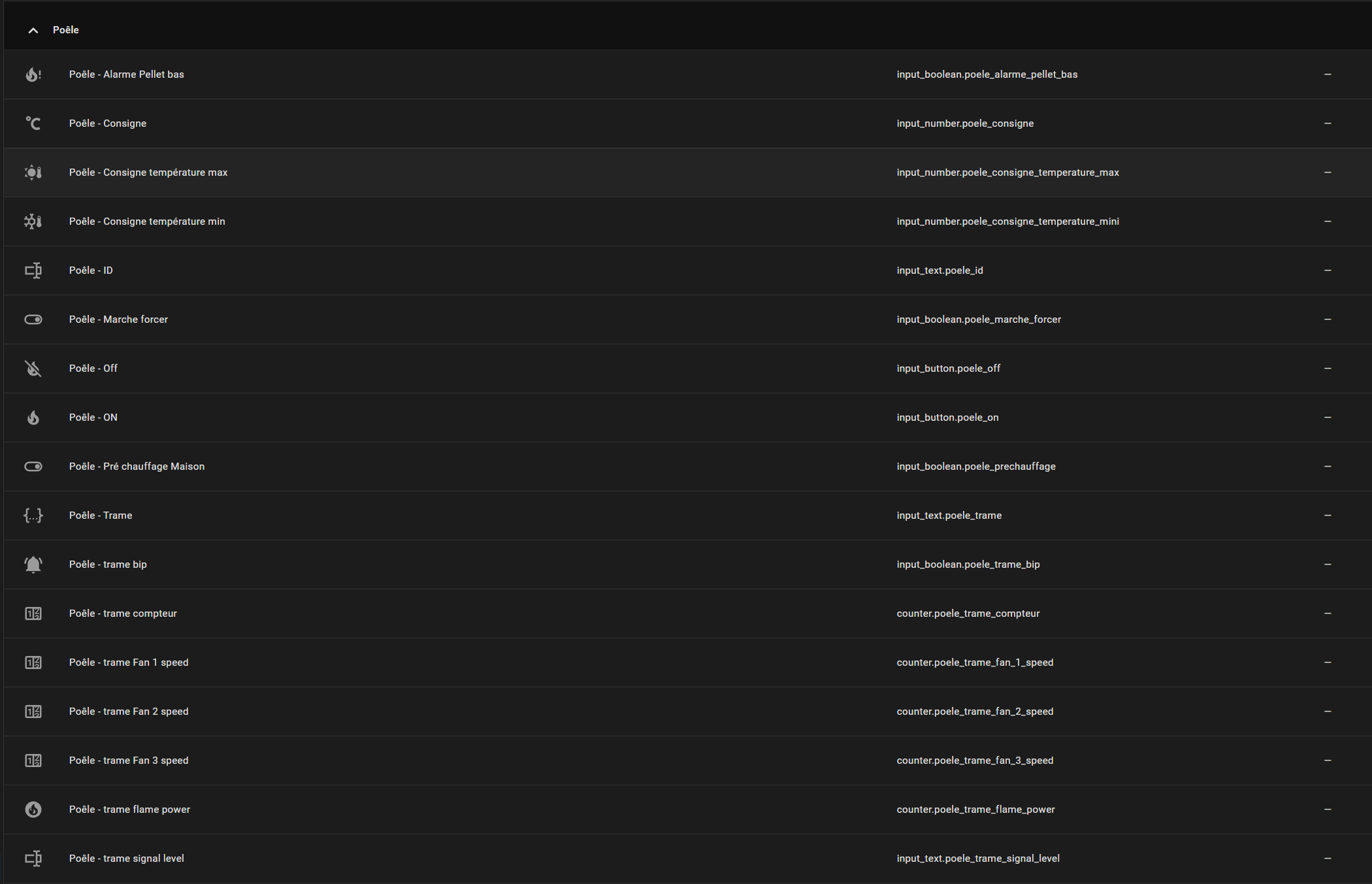

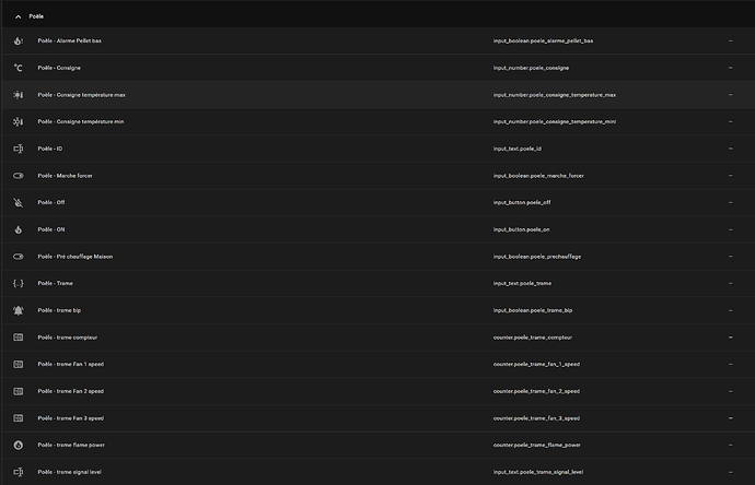

Toutes les entrées que j’ai créer lier a mon poêle, attention toutes ne sont pas exploité par nativement, j’ai rajouté une sondes et des customisations pour avoir le fonctionnement
