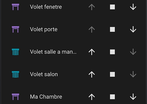

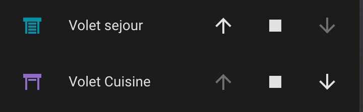

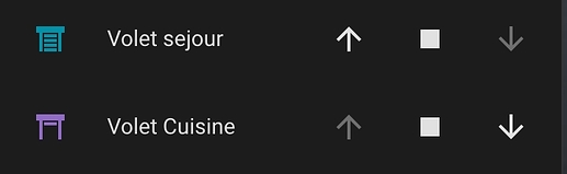

le mieux et de leur donner des noms comme volet ou store salon , cuisine , chambre terrasse etc… pareil pour les groupes
exemple:
Volet individuel
Volet groupe
