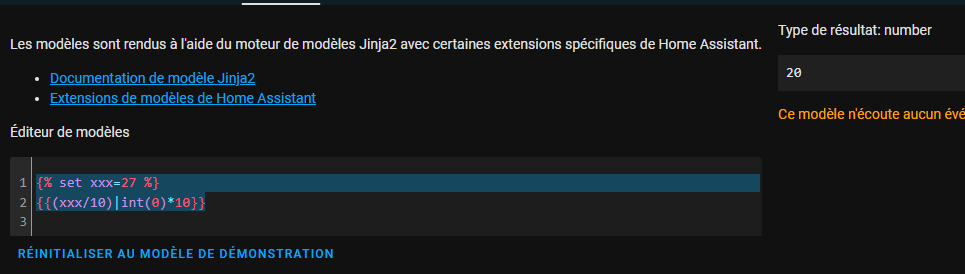

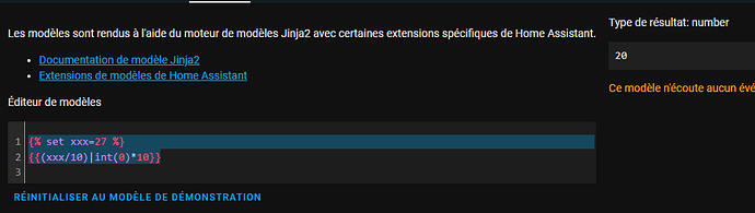

Salut.
Le round ça marche pour la partie décimale seulement.
Tu as d’autres solutions :
  • entier divisé par 10, arrondir, multiplier par 10
  • entier modulo 10,multiplier par 10
Merci bien, je vais voir pour intégrer ce « set x »!
