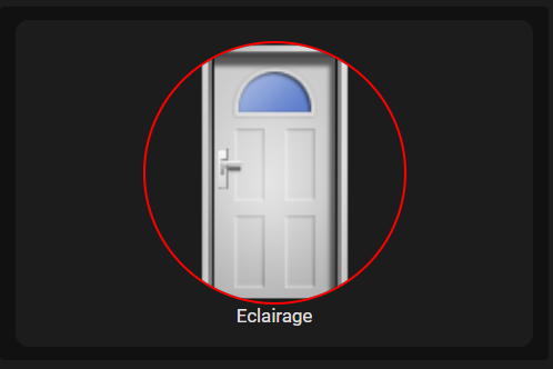

Capture d’écran 2024-09-02 à 20.41.09
j’ai testé et cela marche et j’avais vu via le lien ci dessous une solution avec la couleur
autour du bouton mais il est tellement d’infos sur ce page que je ne sais pas quoi prendre pour adapter mon code et j’imaginais un allo orange autour du bouton
merci pour ton aide
mike
en faite c’est de trouver comment remplacer le rond autour de l’image par une couleur autour du cadre du boutton
Capture d’écran 2024-09-02 à 20.47.32
J’avais pas compris.
show_entity_picture: true
  navigation_path: /muller-s-home/eclairage
entity_picture: /local/images/eclairage_1.png
    - border: |
          if (states['group.lumieres belmont'].state == "on") return '2px solid red';
          else return 'none';
ou
    - box-shadow: |
          if (states['group.lumieres belmont'].state == "on") return '0px 0px 20px 3px var(--button-card-light-color)';
          else return 'none';
pour modifier le box shadow c’est ligne 0px 0px 20px 3px var(--button-card-light-color)
exemple : 0px 0px 10px 3px red
