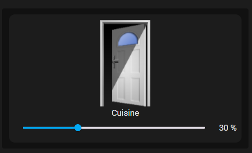

Essayes ça:
- height: 50%
Voici un exemple, il te faut installer la carte slider-entity-row
a partir de HACS, pour utiliser ce code.
tu a deux images suivant l’état et un slider horizontal
entity: light.0x00158d0002e75493
show_entity_picture: true
entity_picture: |
if (entity.state == "on") return "/local/images/open.door.png";
else return "/local/images/close.door.png";
- padding: 10px
- grid-template-areas: '"i" "n" "slider" "l"'
- grid-template-columns: 1fr
- grid-template-rows: min-content fr min-content min-content
slider:
full_row: true
type: custom:slider-entity-row
j’ai pu réduire la hauteur du bouton
j’ai installé le complément mentionné depuis hacs
mais là le curseur avec la fonction je sais pas comment l’intégrer
à mon bouton ci dessous
pourrais tu me coller le complément de code au bonne endroit ?
merci pour ton aide
Mike
entity: light.lampe_salle_a_manger
name: Lampe salle à manger
- height: 70%
layout: icon_name
aspect_ratio: 3/1
entity_picture: |
if (entity.state == "on") return "/local/images/lampe suspendue_on.png";
else return "/local/images/lampe suspendue_off.png";

j’ai regardé les vidéos ! et j’ai essayé de comprendre et maintenant cela marche mais je ne comprend pas comment déplacer mon icone à gauche comme avant car comme cela c’est pas très joli
layout: icon_name
aspect_ratio: 3/1
entity_picture: |
- padding: 10px
slider:
full_row: true
Mike
entity_picture: |
- padding: 10px
- grid-template-areas: '"i n" "i n" "i slider"'
- grid-template-columns: 1fr 70%
slider:
full_row: true
