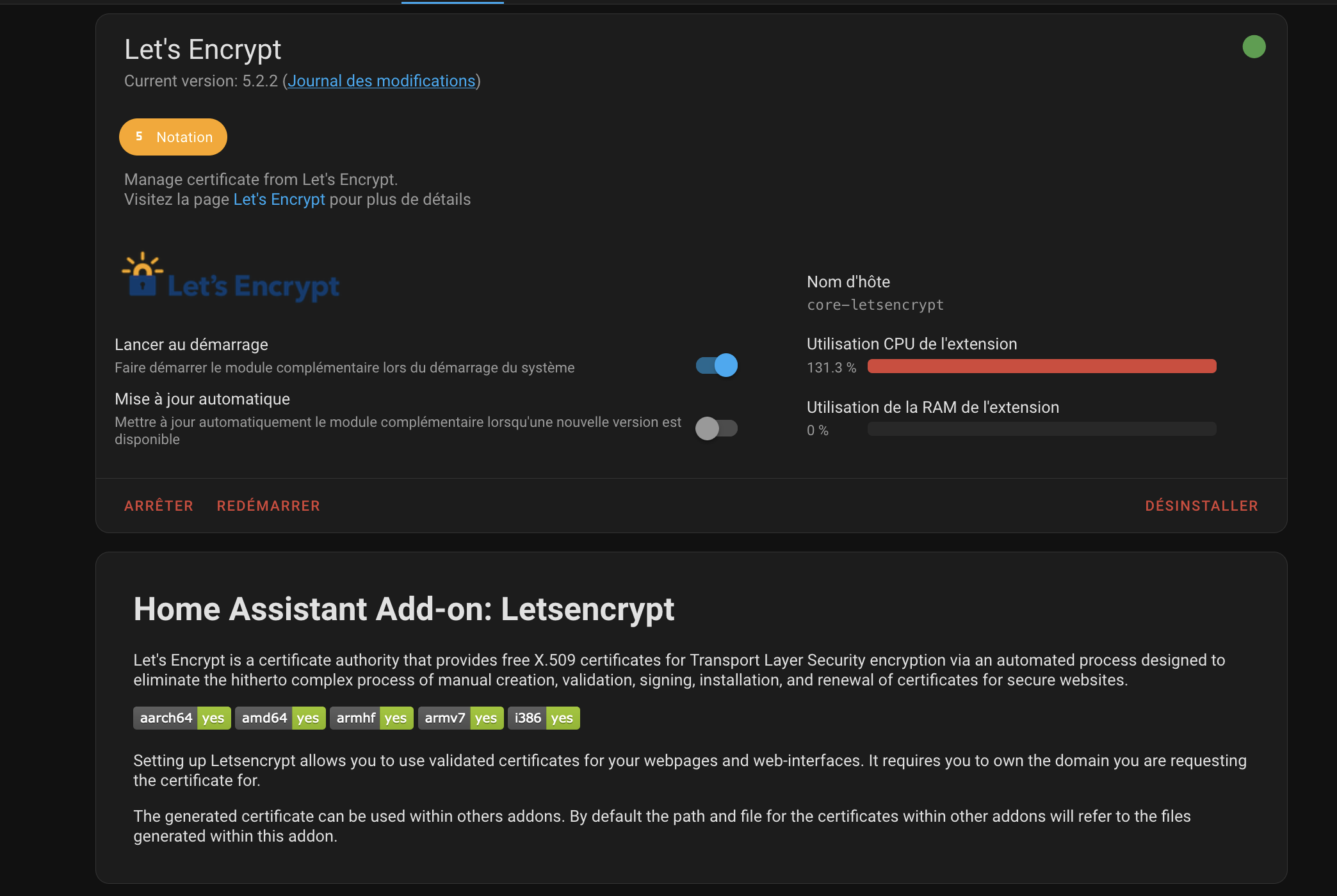

Puis, tu lances let's encrypt qui va te créer les certificats. Il se lance et puis s'éteint, c'est normal. Il doit être relancé que pour renouveler les certificats tous les 3 mois.

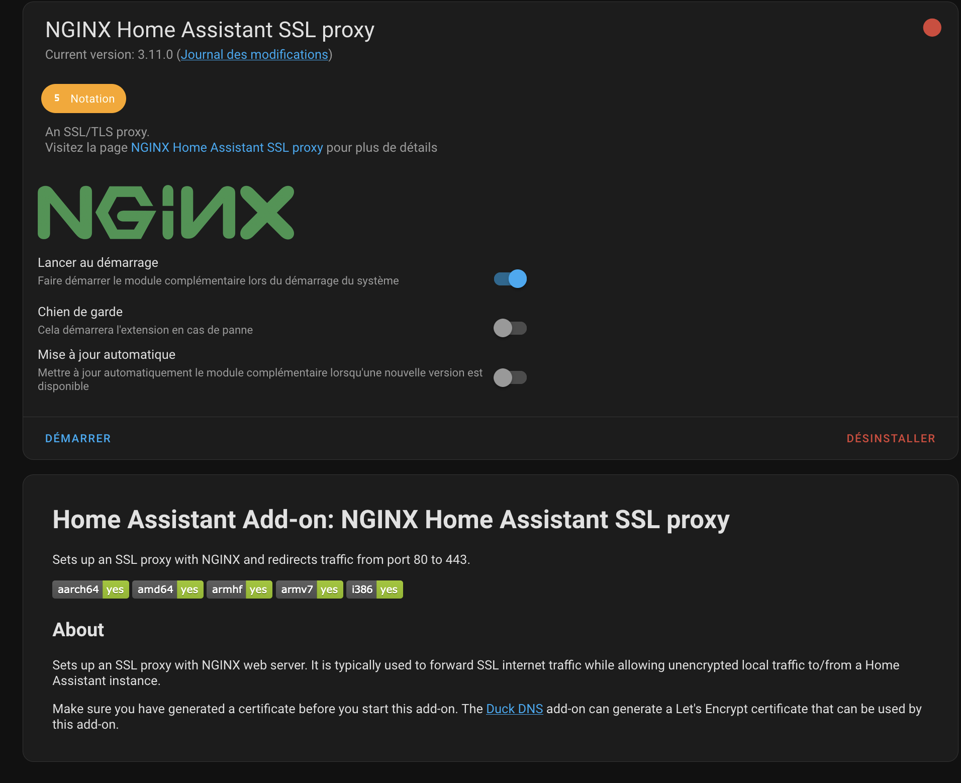

Il faut changer le nom de domaine sur NGINX home assistant SSL proxy, avec celui d'OVH et le relancer pour la prise en compte.
Tu as besoin que du port 443 > 443 sur ip de HA ouvert. ( pas besoin du 80, car tu passes par le challenge DNS ).

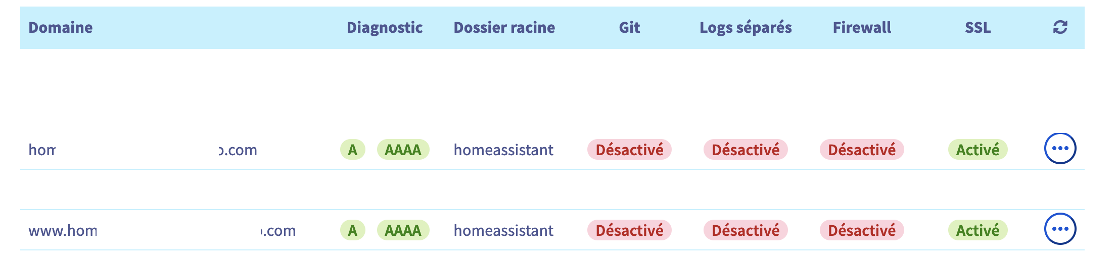

J'ai donc créer un sous domaine sur OVH
installé l’addon let’s encrypt

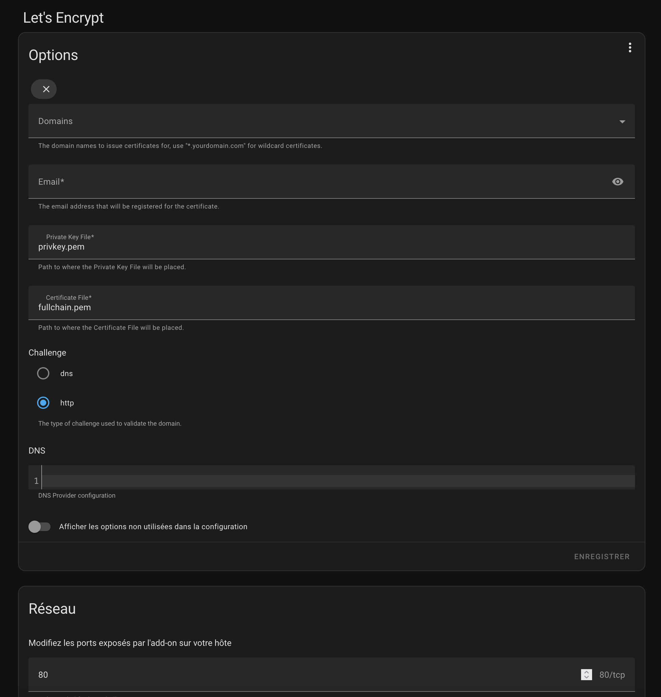

Quand tu dis créer un challenge DNS que veux tu dire exactement?

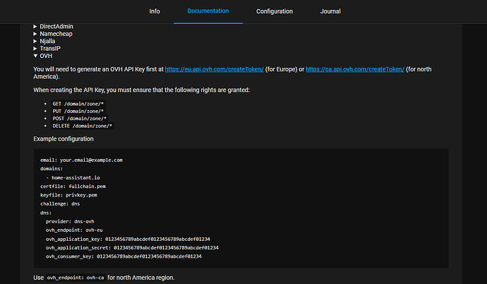

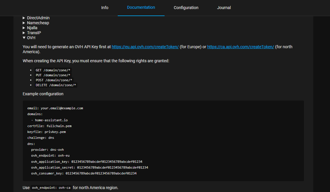

je me suis mal exprimé, il te faut créer une clé api, pour utiliser le challenge dns dans let's encrypt.
Tu as les explications dans la doc de let's encrypt

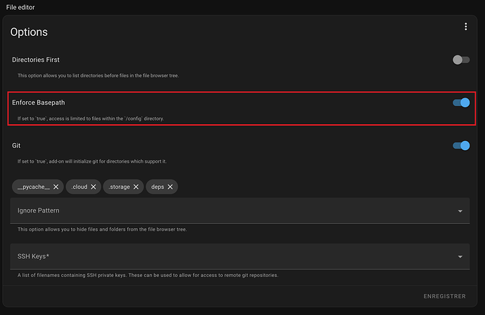

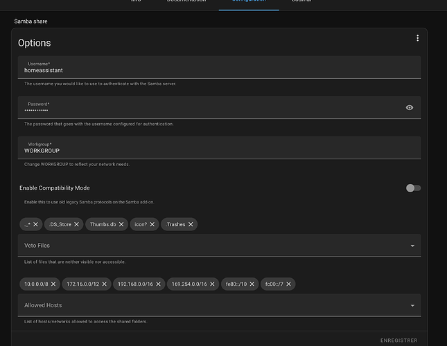

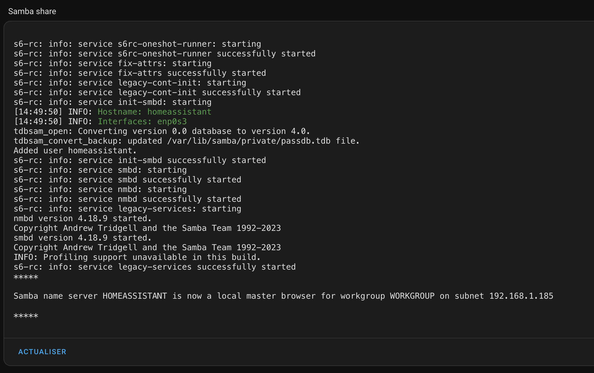

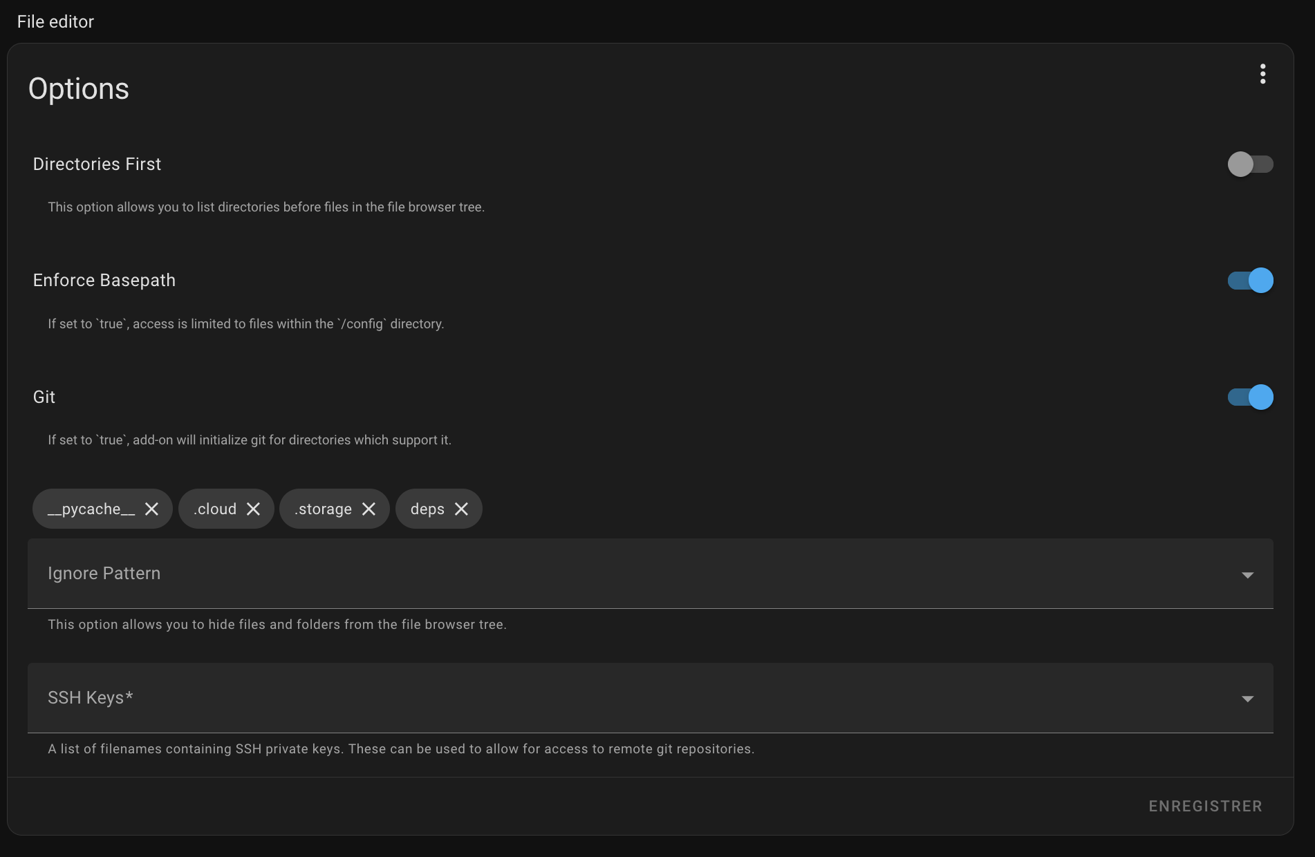

je passe par l'addon Samba share, ou pu peux utiliser l'addon file editor.

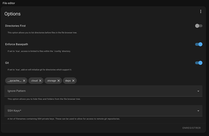

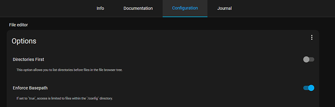

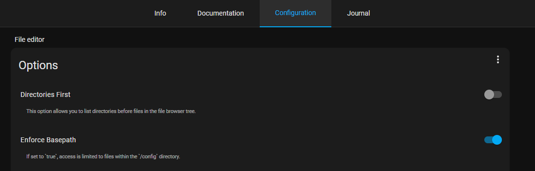

Pour file editor, il faut changer l'option enforce basepath sur false :

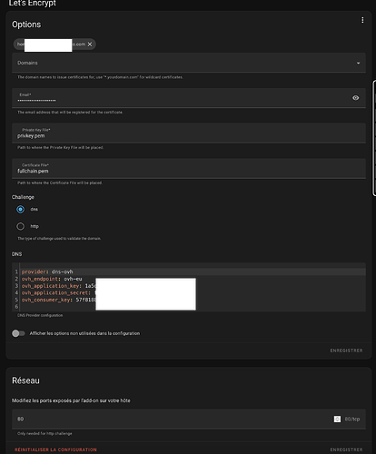

Ok je viens donc de créer mes différentes clés et modifier mon let’s encrypt.

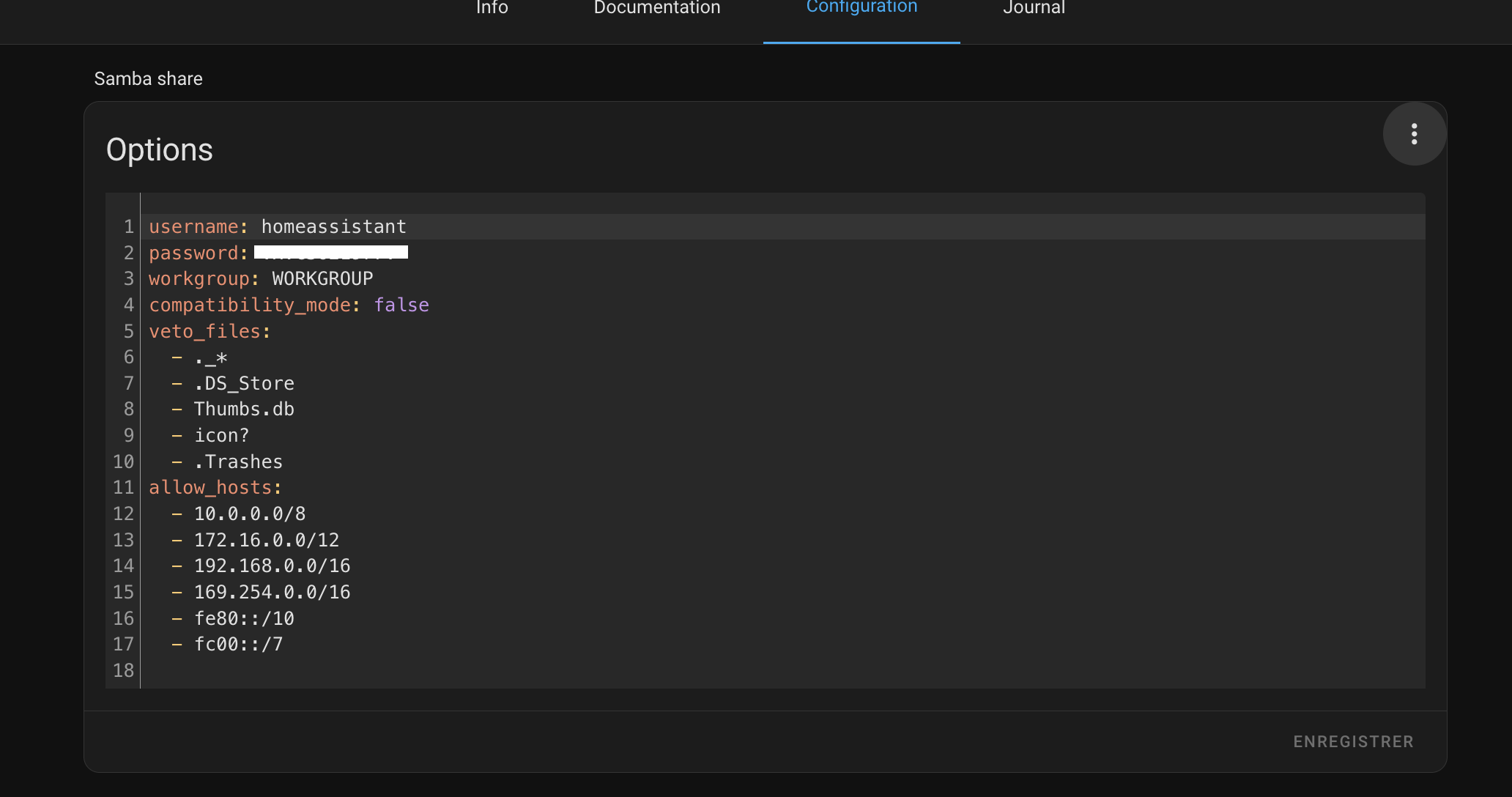

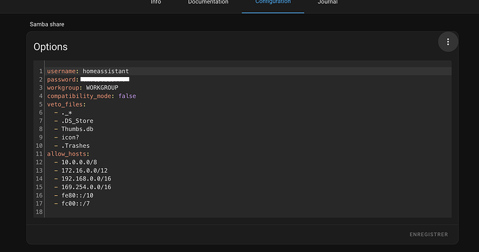

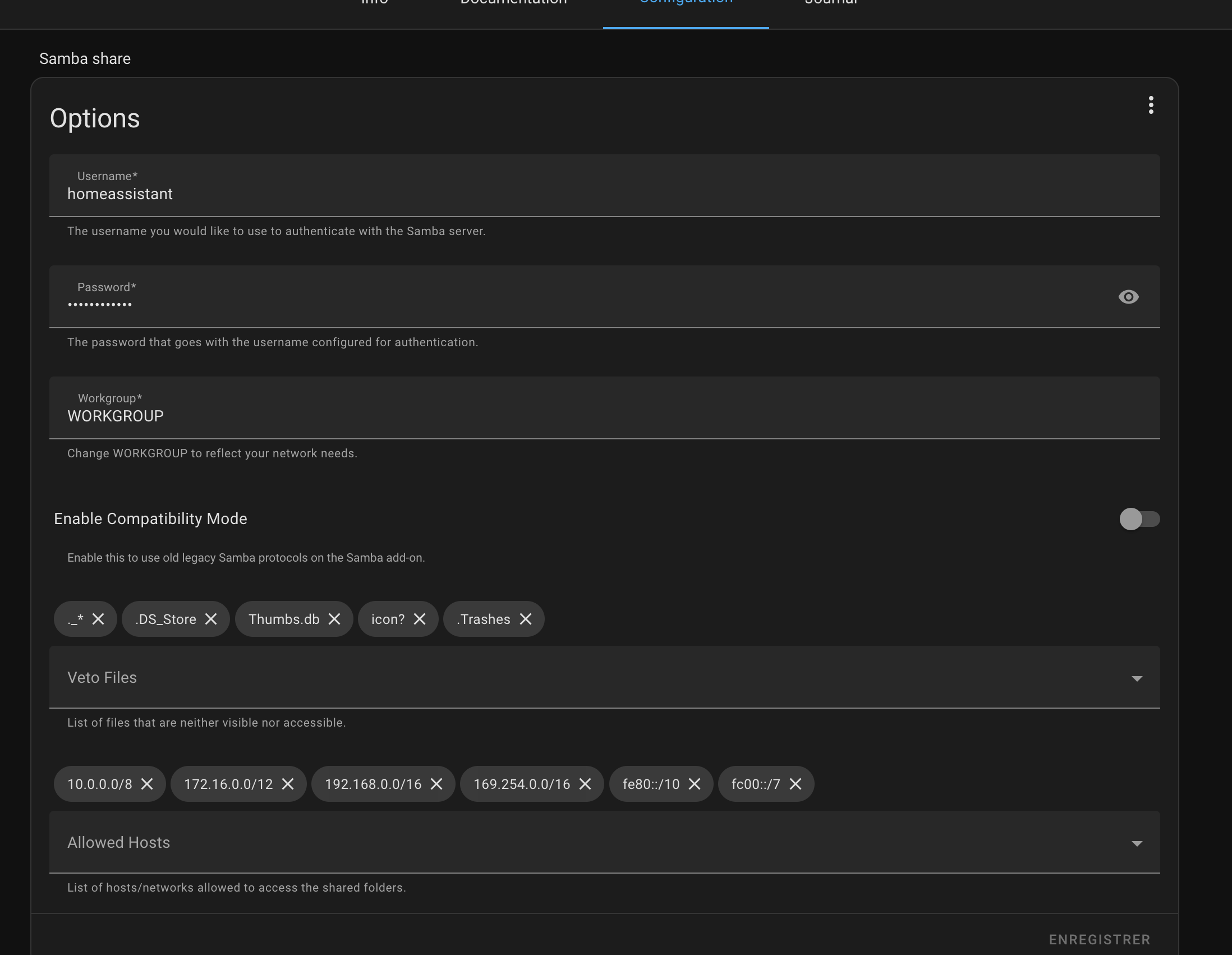

J'ai également installé et configuré l’addon Samba share

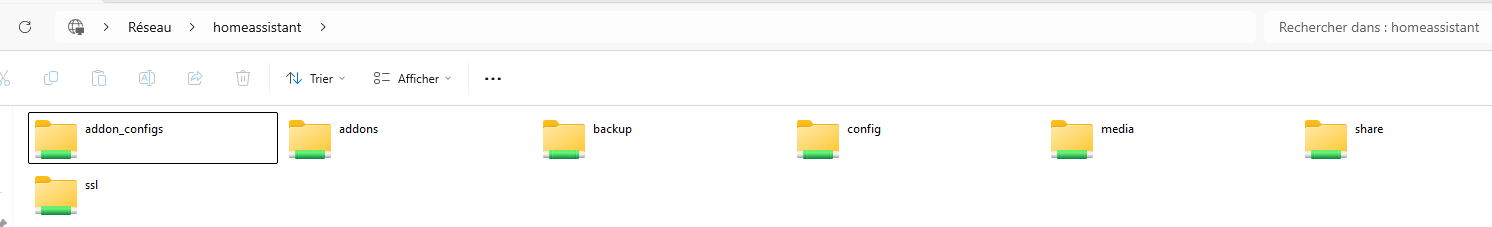

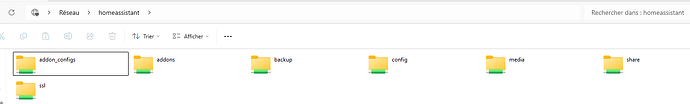

il faut te connecter par le réseau de ton mac au home assistant, par son ip.

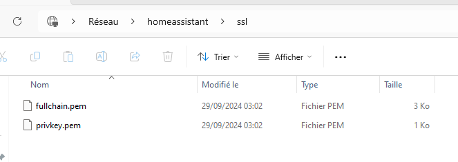

tu dois voir tout ces dossiers , dont le ssl :
je ne connais pas MAC, je ne pourrais pas t'en dire plus de comment si connecter par le réseau.
Sinon passe par l'addon file editor.
Pour file editor, il faut changer l’option enforce basepath sur false :

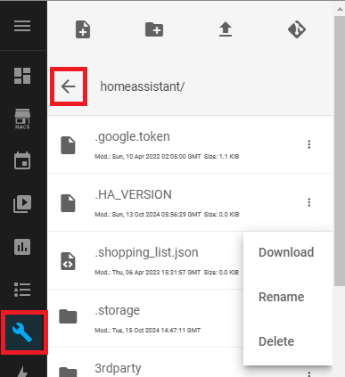

tu va dans le dossier ssl et sur le fichier du certificat, les 3 points et delete.
Ca ok

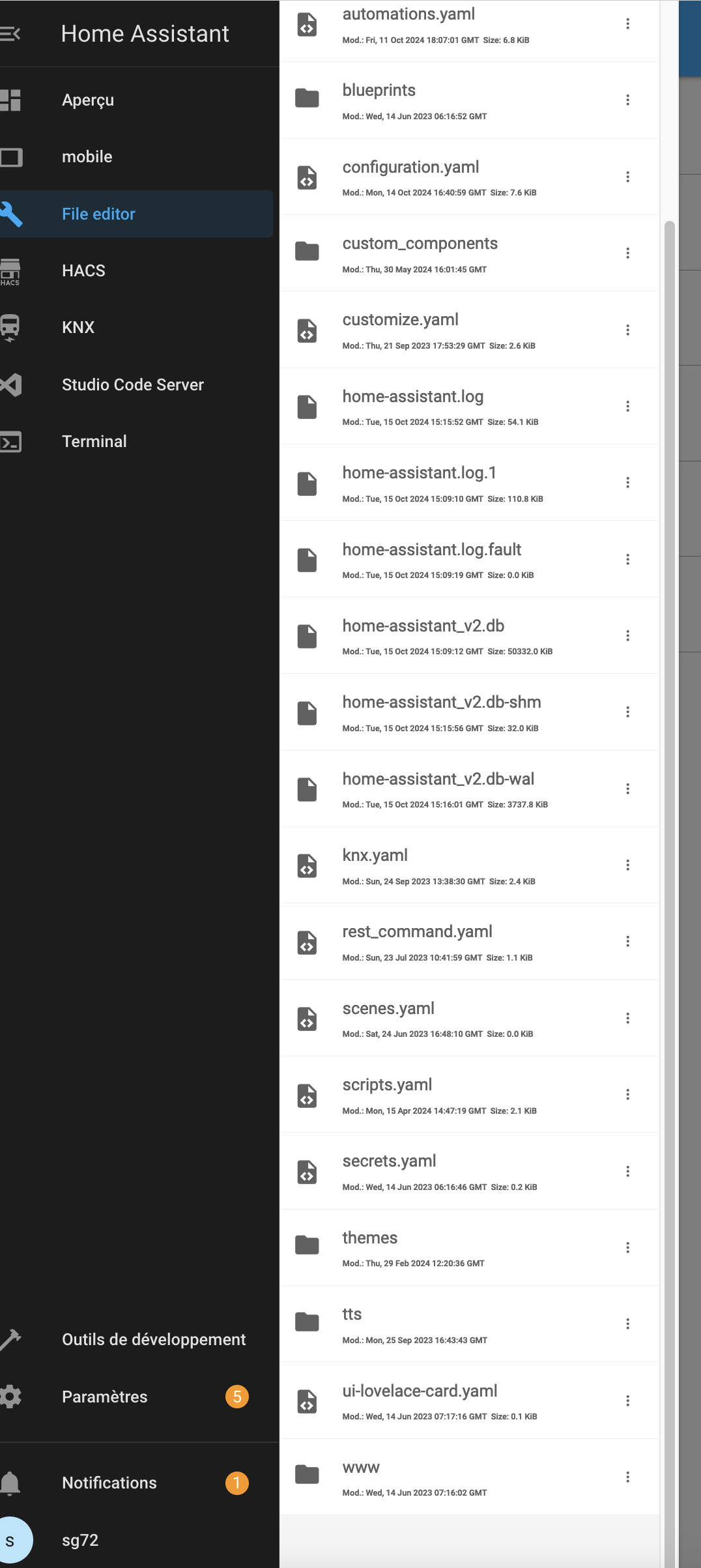

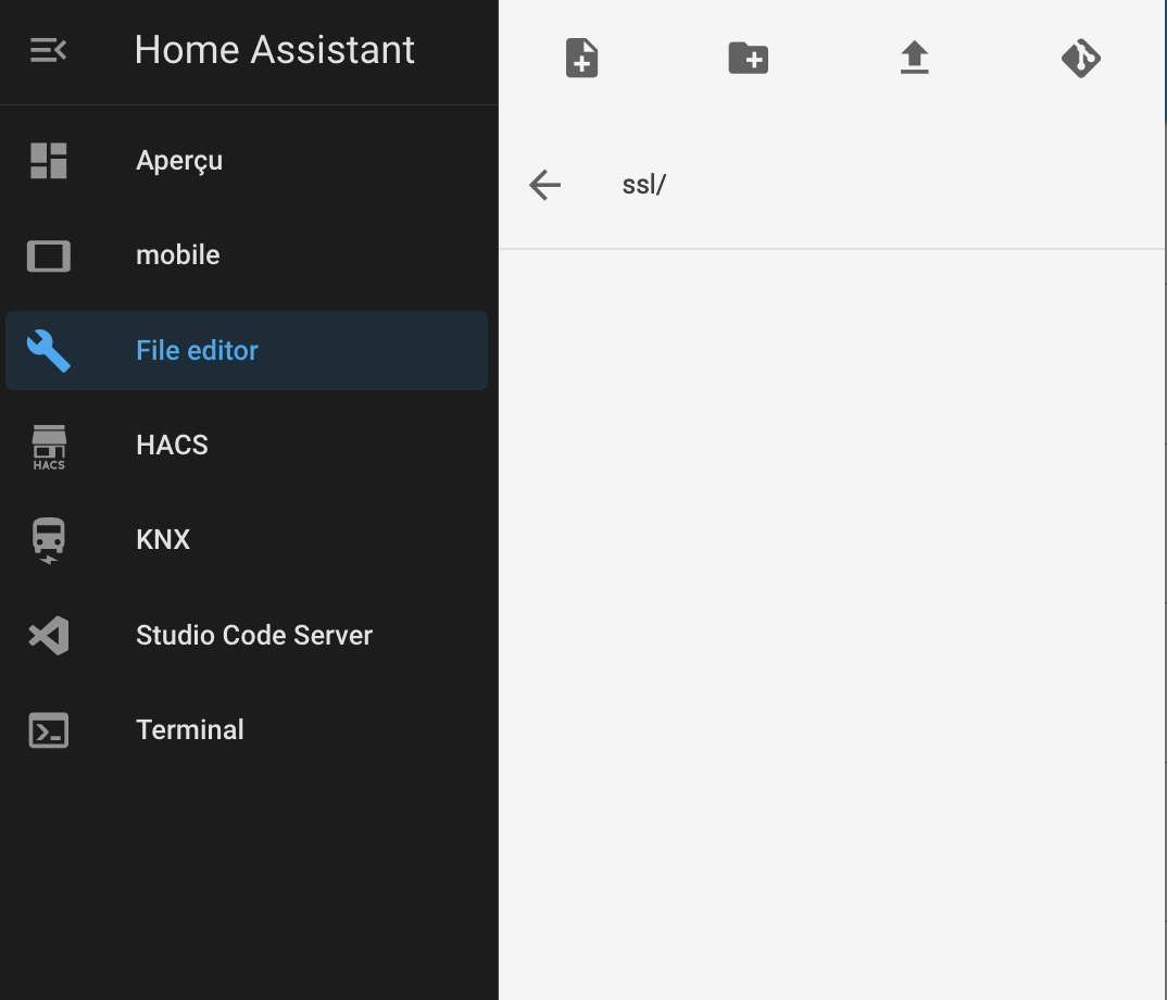

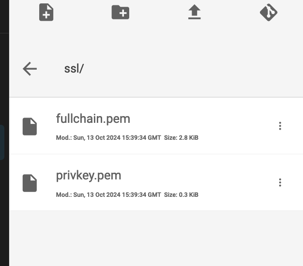

Je n'ai pas SSL
tu n'as pas décoché l'option enforce basepath, pour voir les autres dossiers. Sinon, tu es limité au dossier /config ( nommé homeassistant sous file editor )
puis, tu feras un retour avec la flèche à coté de homeassistant/ et tu devrais voir le dossier SSL
oui, ou cas ou , tu peux les backup.
Bon, j'ai dû oublier ou merdouille quelque part, car lorsque je tape ma nouvelle adresse OVH, j'ai une page blanche. Comment se fait-il que dans le SSL je n'ai plus les deux fichiers malgré que je les ai supprimés ?

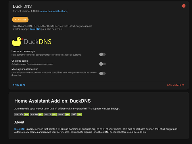

Qu'on soit bien d'accord, j'ai arrêté le module Duck DNS vu que maintenant je passe par OVH

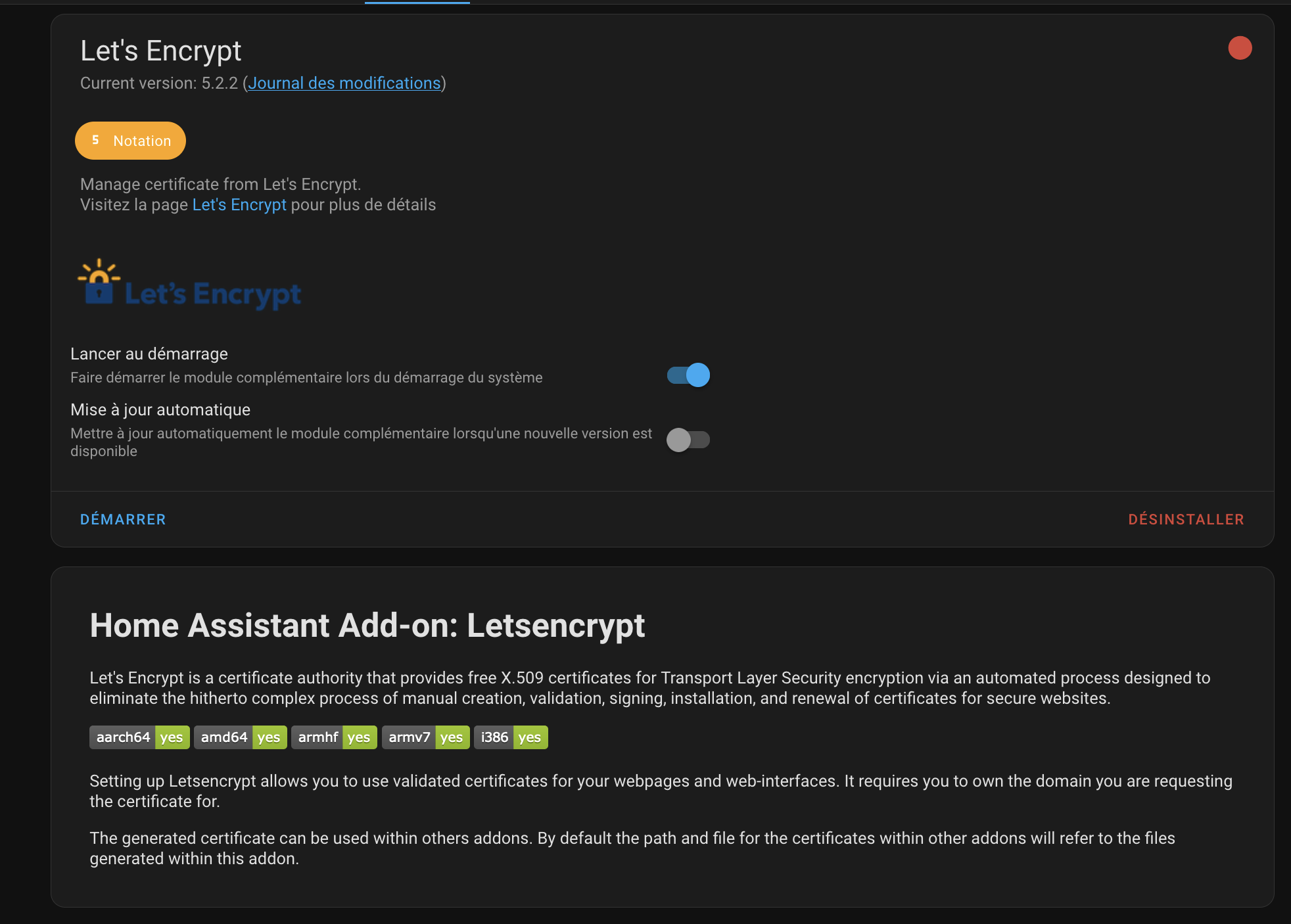

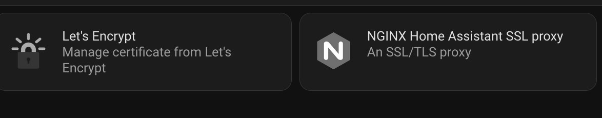

Par contre, ce qui est bizarre, c'est que mes modules left's encrypts et NGINX Home Assistant SSL proxy il passe en rouge, au bout d'un moment !

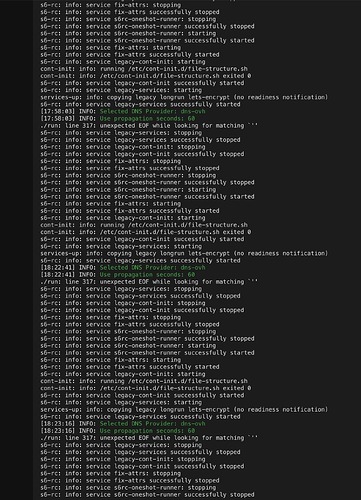

il faut lancer let’s encrypt pour te créer les nouveaux certificats.

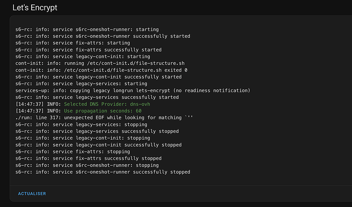

Voir ce qui ce passe dans les log de let’s encrypt , si ok ou pas.
tu lances let’s encrypt, qui te créer les certificats , puis il s’éteint quand il l’a fini.

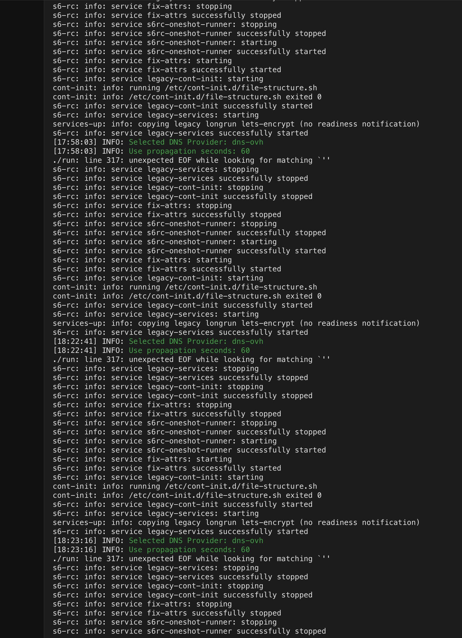

ta une erreur le certificat est pas créer.

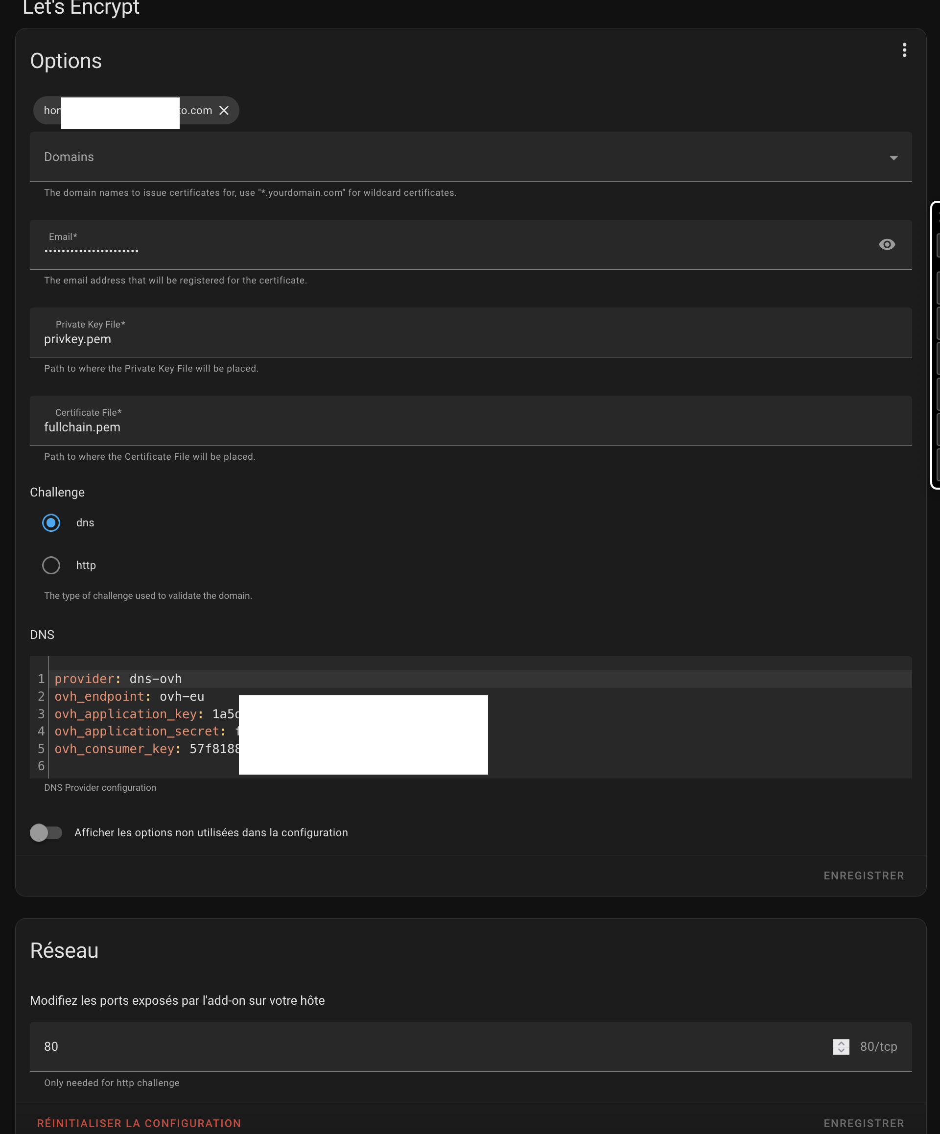

Montre ta configuration de let's encyrpt en yaml .
colle le code dans un message, pas en image.
@ddfdom

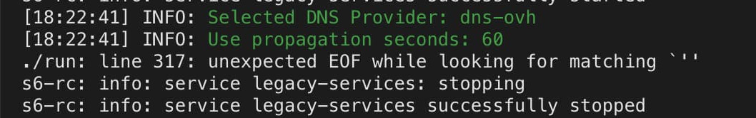

ca te parle son erreur quand il lance let's encrypt ?
Il y’a une erreur dans syntaxe dans le fichier (EOF = END OF FILE) il semble manquer une quote quelque part à la fin du fichier
