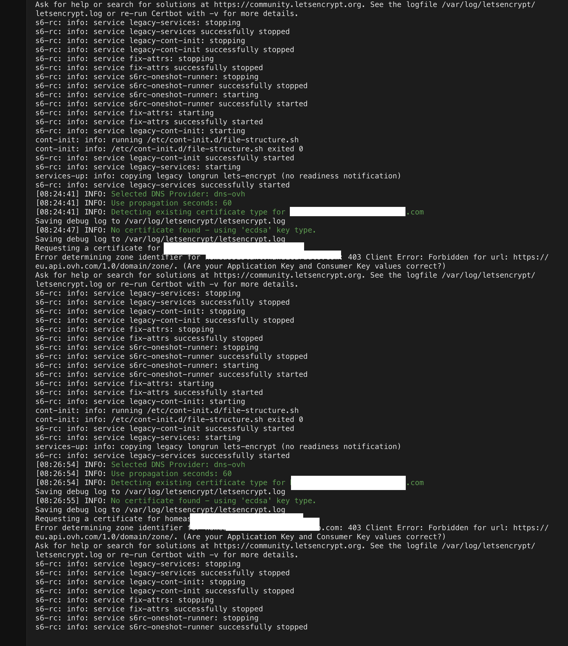

sg72
Octobre 15, 2024, 4:44
21

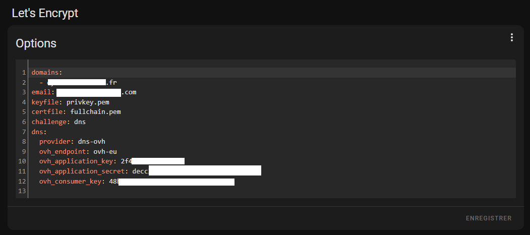

domains:
- homeassistant.xxxxxxo.com
email: xxxxxx2@gmail.com
keyfile: privkey.pem
certfile: fullchain.pem
challenge: dns

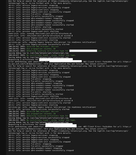

dns:
provider: dns-ovh
ovh_endpoint: ovh-eu
ovh_application_key: 1a5xxxxxxxc
ovh_application_secret: f98xxxxxxx
ovh_consumer_key: 57f8188xxxxxxxx
Ta configure a l’air bon pourtant

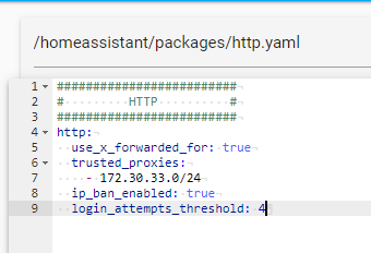

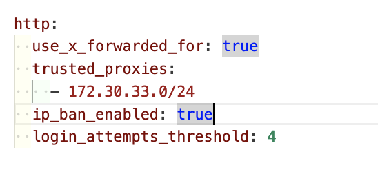

http:
use_x_forwarded_for: true
trusted_proxies:
- 172.30.33.0/24
ip_ban_enabled: true
login_attempts_threshold: 4
server_port: 443
ssl_key: /ssl/privkey.pem

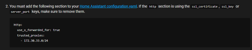

Ça c’est que j’ai dans mon fichier configuration
il les faut pas ces lignes, avec nginx home assistant ssl proxy.
juste besoin de ça, dans ton configuration.yaml :
enfaite t’avais pas bien configurer ton NGNIX HA SSL proxy

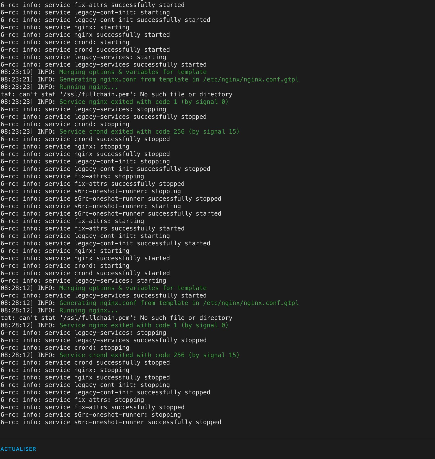

Ok mais là je n’est toujours pas mes deux fichiers dans le SSL

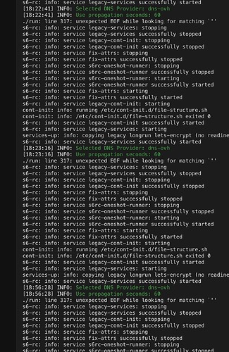

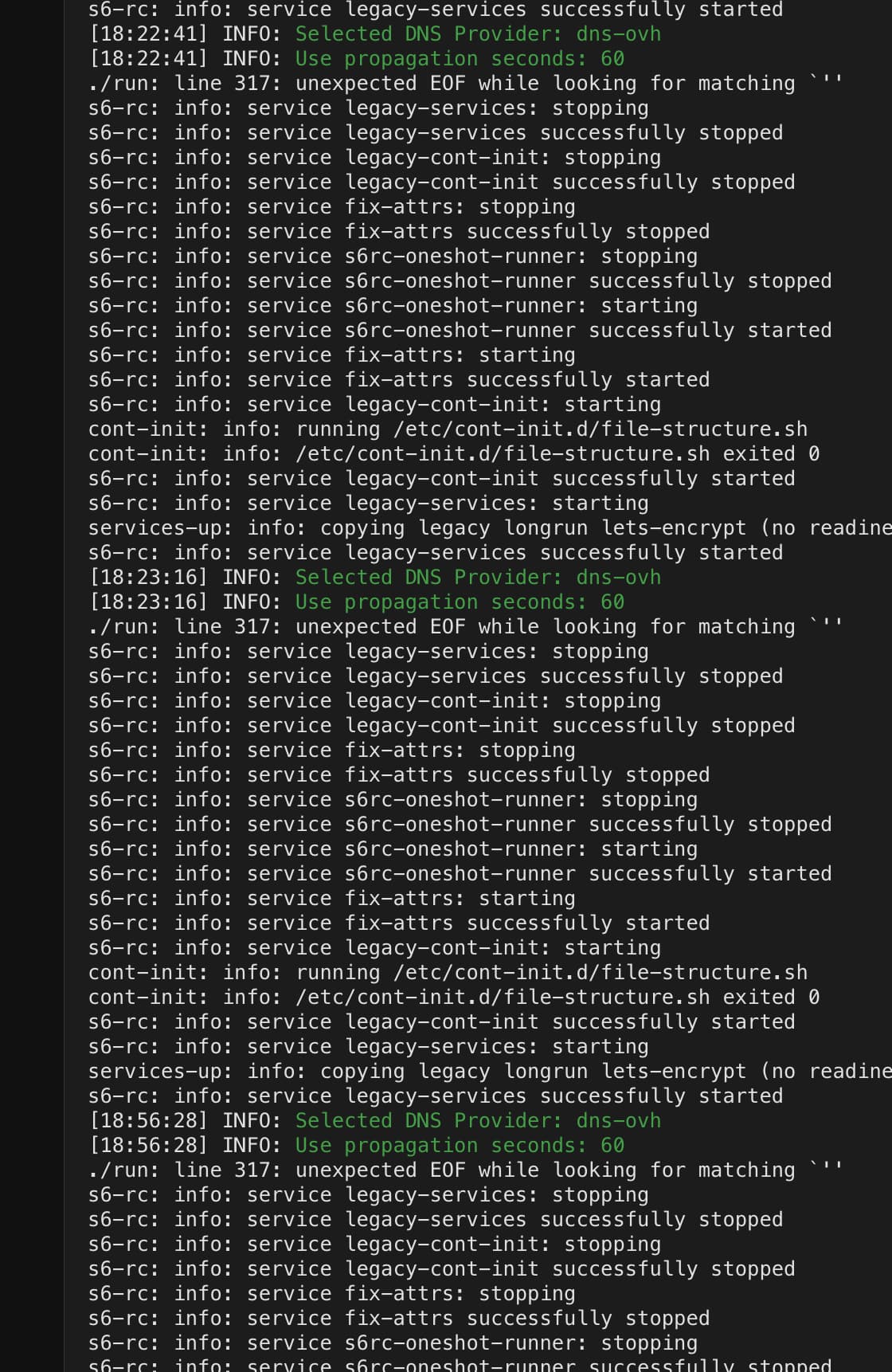

le souci avec let’s encrypt est dû à un bug
opened 06:10PM - 14 Oct 24 UTC
### Describe the issue you are experiencing
Today, I wanted to renew my HA cert… ificate and I get this error during Let's Encrypt start up :
```bash
services-up: info: copying legacy longrun lets-encrypt (no readiness notification)
[19:45:16] INFO: Selected http verification
./run: line 317: unexpected EOF while looking for matching `''
Here is my Let's Encrypt configuration :

Il faut attendre que ça soit patcher et release pour que ça fonctionne.
il y a un PR pour corriger le bug:

Il faut attendre qui soit merge et release.

sinon aller modifier le fichier en cause dans dans l’addon un malcontreux " en trop

Non, un " en moins , qui manque
@sg72
Si t’es pas presser , attend la nouvelle release de let’s encrypt et on pourra continuer ton passage sur un NDD OVH + let’s encrypt + NGINX HA SSL proxy.

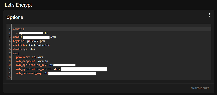

Ok j’ai donc fait la MAJ 5.2.3 de let’s encrypt
Mis dans mon fichier configuration YAML ceci
http:
trusted_proxies:
- 172.30.33.0/24
redémarré let’s encrypt et NGINX et redémarré ma VM

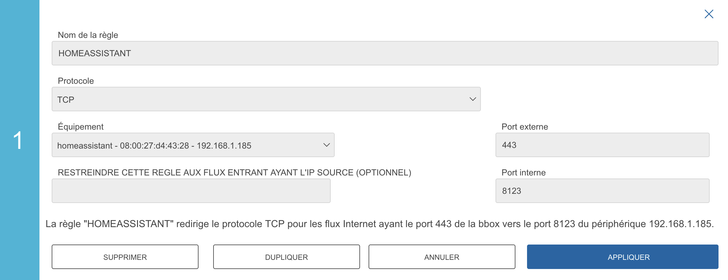

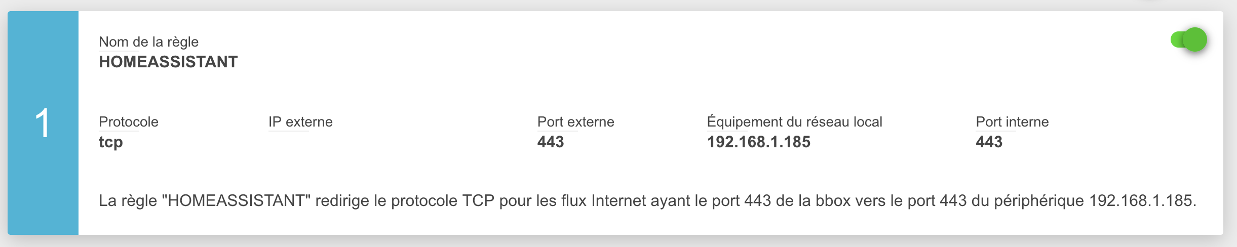

Voici également ci-dessous les redirection concernant ma box.

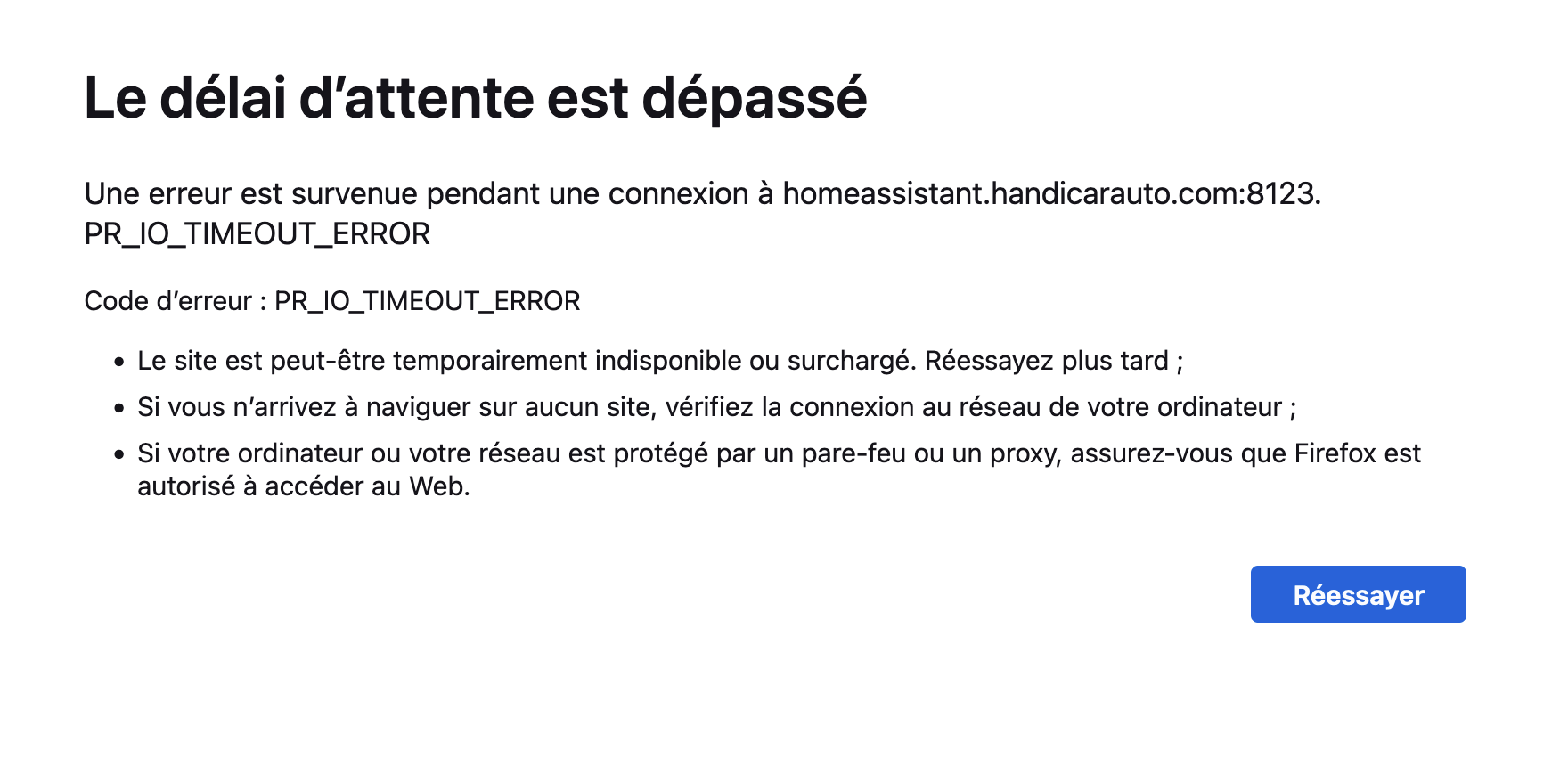

Malgré cela, je n’arrive toujours pas à accéder à l’adresse https://homeassistant.monsite.com OVH que j’ai créé
Si je met https://homeassistant.monsite.com:8123 là ça cherche, et ça me metça cherche, et ça me met
Et toujours rien dans mon fichier SSL
Ce qui est bizarre, c’est que selon la documentation de let’s encrypt, il faut mettre ces lignes dans le fichier configuration YAML
http:
server_port: 443

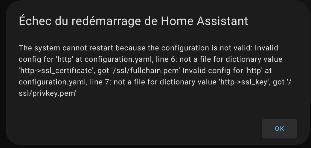

Alors si je place ces lignes et que j’enregistre pour mettre à jour Home Assistant, j’ai ce message

Ta redirection est fausse sur ta box tu dois rediriger le port 443 externe vers le port 443 de ta machine HA et non pas vers le port 8123

server_port: 443
Non pas besoin de mettre ces lignes lors de l’utilisation d’un reverse proxy comme c’est ton cas

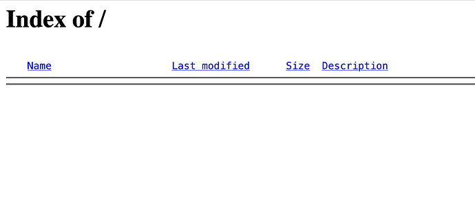

Mais j’ai surtout l’impression que ces certificats ne sont toujours pas générés ?
Tu peux regarder si tu dispose bien de 2 fichiers dans le répertoire /ssl
