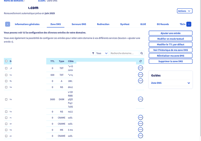

Ça doit être par-là
oui c’est la mais les entrées correspondent elles bien a ton ip publique ? (je ne pense pas)
Le A déjà à une adresse IP que je ne connais pas. Je mets celle de mon HA (192.168.185) ?

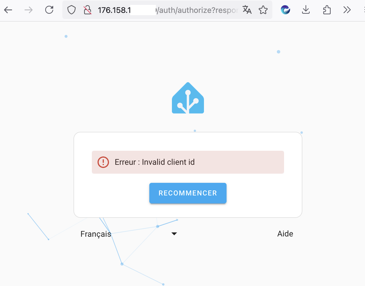

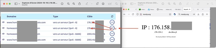

http://176.158.126.xx0 qui est l’adresse IP fournie par OVH, me pointe sur cette pagequi est l’adresse IP fournie par OVH, me pointe sur cette page

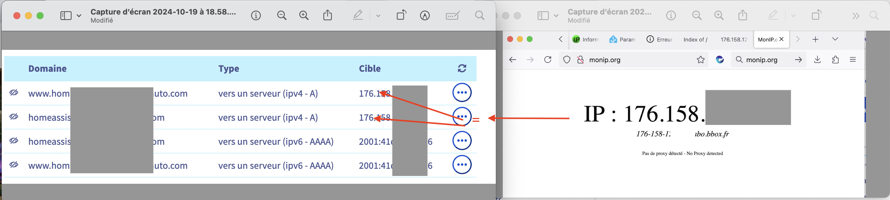

je pense avoir dit plusiers fois que tu dois vériver quelle est ton ipv4 publique en allant sur monip.org (et pas mon-ip.com)récupère cette ip et colle la dans l’entrée de type A homeassistant.xxxxx.yy
par contre les ip 192.168.x.x sont des ips dites privées ces ips sont injoignables depuis internet

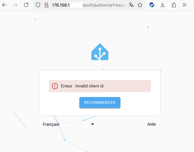

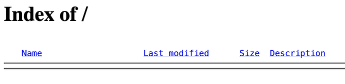

Sur https://176.158.126.xxx/ j’ai "page échoué
Sur http://176.158.126.xxx 403: Forbidden
Sur https://homeassistant.xxxxx.com et http://homeassistant.xxxxx.com j’ai

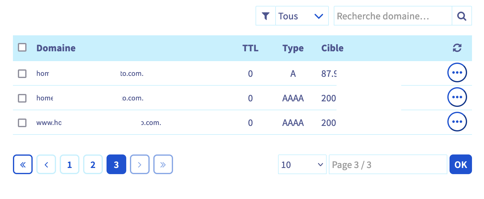

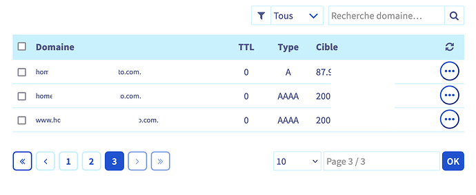

Tu as bien viré tes sous domaines dans le manager OVH ?
Et tu as bien ajouté une entrée correspondant à ton ip publique

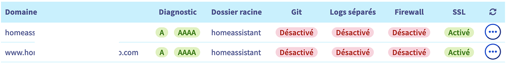

Le problème c’est que la tout ton sous domaine est envoyé sur les serveurs d’ovh et pas chez toi
Ta conf OVH est erronée
La j’ai supprimé le sous-domaine que j’avais crée,on est bien d’accord j’ai fais une boulette?!
Si je supprime de OVH le sous domaine que j’ai créé, comment je peux donc faire pointer ce sous-domaine sur mon HA ? c’est ça que je comprends pas
Alors cela veut dire que je ne me sers plus du sous-domaine OVH ?
c’est de ce sous domaine dont je parlais
c’est avant tout ce qui foutais le bazar
bon on repart de zero
donc dans zonde DNS tu ajoutes une entrée de type A
homeassistant.xxxx.com avec comme destination ton ip publique 176.158.x.x
oui comme là

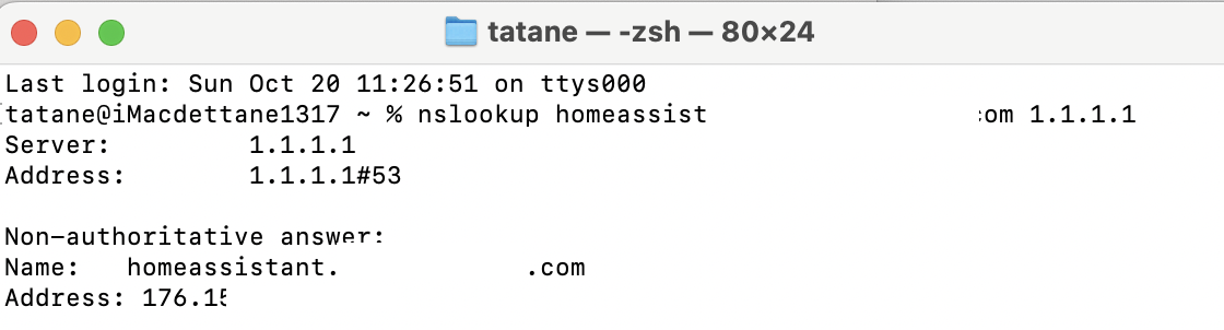

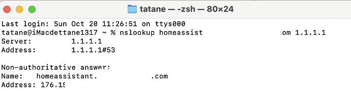

pour vérifier depuis ton PC que tout est ok au niveau configuration vpn tu tapes la commande nslookup homeassistant.xxxx.com 1.1.1.1 ça doit te retourner ton ip publique 176.158.x.x
