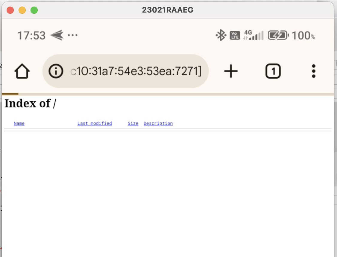

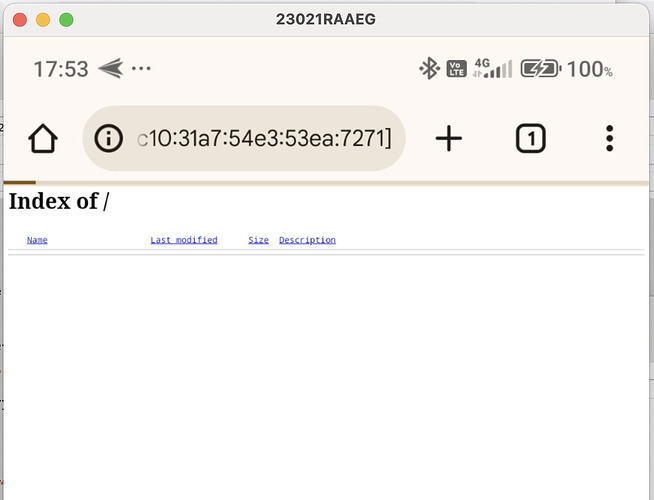

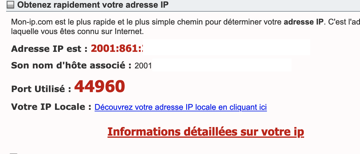

il s’agit d’une adresse IPv6
fait sur ton smartphone en 4G
http://[ton adresse ipv6]
les crochets sont indispensables
Allez encore !
Va falloir acheter un décodeur spécial @ddfdom
Fait un effort stp.
Ça on s’en fout un peu c’est quand même pas la même configuration si on décide de passer en IPv6
Oui, mais maintenant on sait qu’il est en IPv6 en publique.

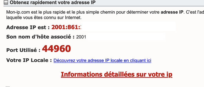

mon-ip.com n’affiche qu’une IPv6 lorsqu’elle est dispo
Il faut utiliser https://www.monip.org/ qui affichera l’ipv4 @sg72
Comme pour mon adresse https://homeassistant.xxxc.com je tombe sur ca
Sur Bouygue si il a une IP6 je ne pense pas qu’il a également une IP4.

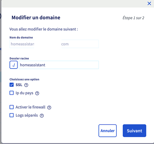

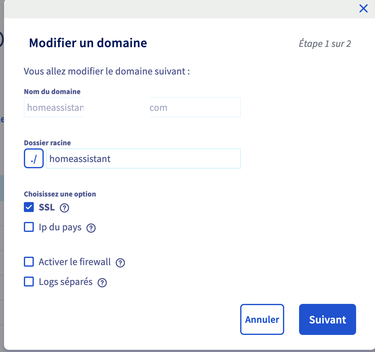

Mais il y a un truc que je ne comprends pas. Sur OVH quand on crée un sous domaine, on est obligé de le faire pointer sur un dossier racine du serveur. Or là sur le serveur il y a cert un dossiers, mais il n’y a rien dedans !

J’ai une IPv4 et des IPv6 et je ne vois pas mon IPv4 sur mon-ip.com
Aaah mais voilà où est l’erreur
C’est pas ainsi que ce se configure
Supprime donc ça
Il faut dans ta zone DNS ajouter un enregistrement de type A qui dois pointer sur ton ipv4 publique ( il faut aller la chercher http://moip.org)
Punaise je comprends mieux les message de l’add let’s encrypt qui trouvais bien le token mais qui était différent

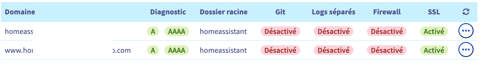

On va y arriver lol. Voici déjà ce que j’ai dans les paramètres de mon OVH.
Où changer les zones DNS ?
Non mais c’est pas du tout la que se paramètrent tes entrées dans
Tu as mélangé les notions
Il faut des entrées dans dans ta zone DNS il faut absolument supprimer toute cette partie
