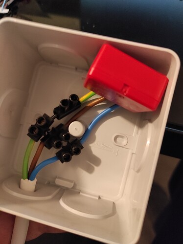

Bonjour a tous,
j’ai déjà branche les radiateurs qui sont dans la chambre et dans le salon.

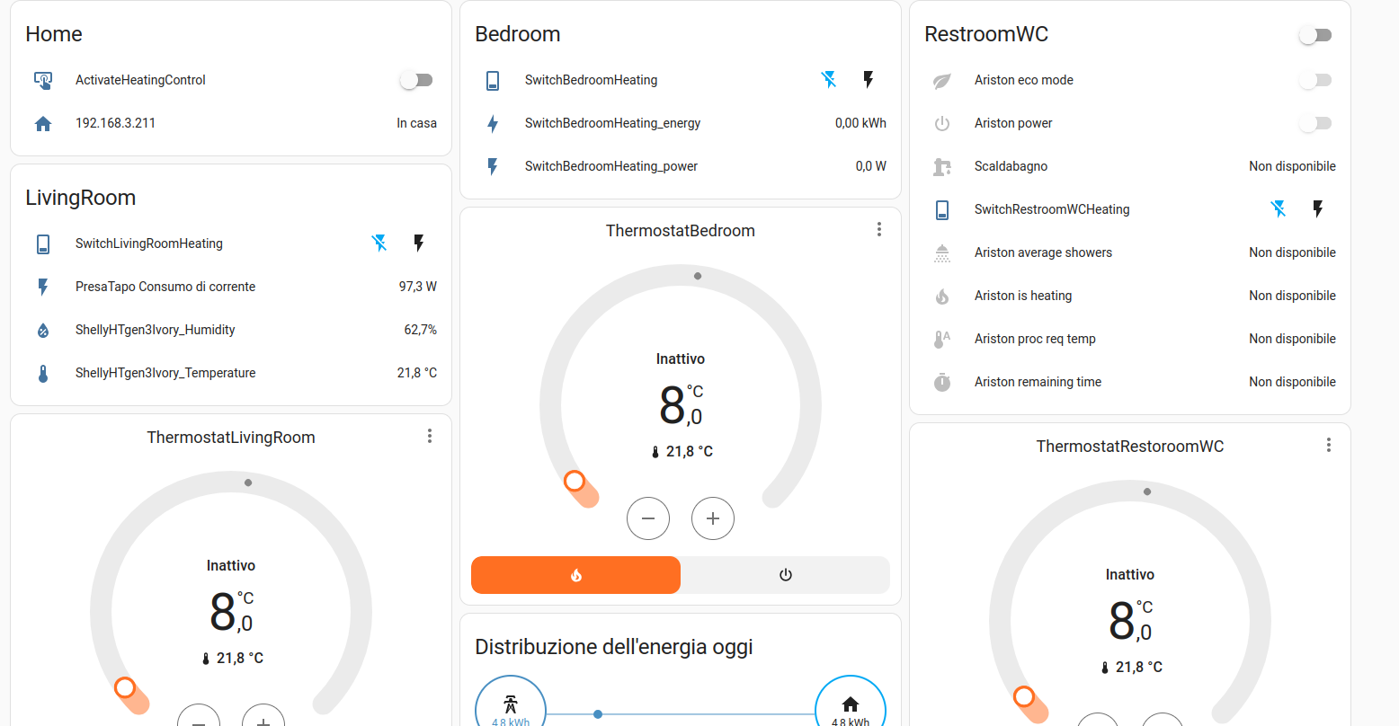

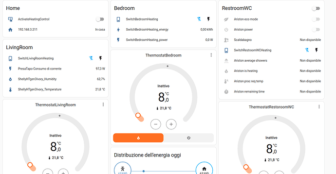

Est ce que je peux eliminer le button a cote de RestroomWC?
Oui c’est une carte « Entités ». Il suffit de la modifier et de désactiver « Afficher le bouton de bascule de l’en-tête ».

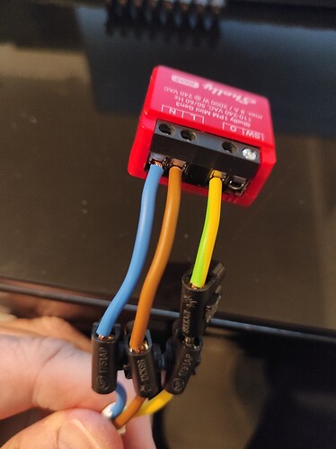

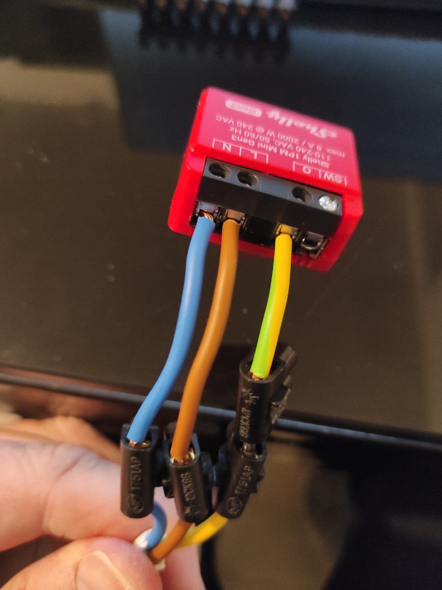

donc j’ai pensé que je pourrais utiliser un Shelly PM Mini Gen3 pour chaque radiateur en le placent avant le switch sur le fil qui viens dans le mur.
Est ce que c’est correct?
Est ce qu’il y auront des interférences wifi si je mets le Shelly PM Mini Gen3 dans la même boite plastique ou il y a aussi le switch qui alimente le fil pilote?
En étant le Shelly PM Mini Gen3 capable de gérer 16A, est ce qu’il suffit pour mesurer la puissance absorbée par les radiateurs?

Je ne sais pas avec quoi tu gères le Fil pilote, mais avec un Shelly 2PM, on peut gérer le Fil Pilote sur une sortie ( en mode tout ou rien, ECO/Confort), et sur l’autre la mesure de consommation (alim du radiateur)
Shelly PM Mini Gen3 attention T°
J’utilise deux Shelly 1 mini gen3 et un shelly 1PM mini gen 3
Que signifie ta dernier phrase?
Il y a un controle de Température dans les Shelly !
De son système interne , surchauffe !
