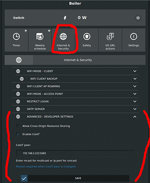

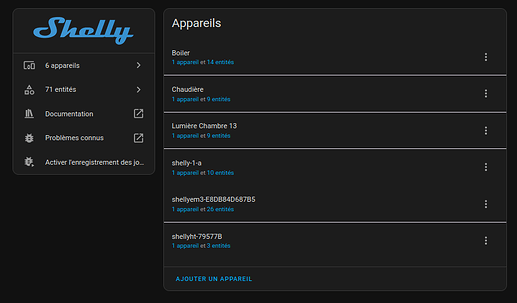

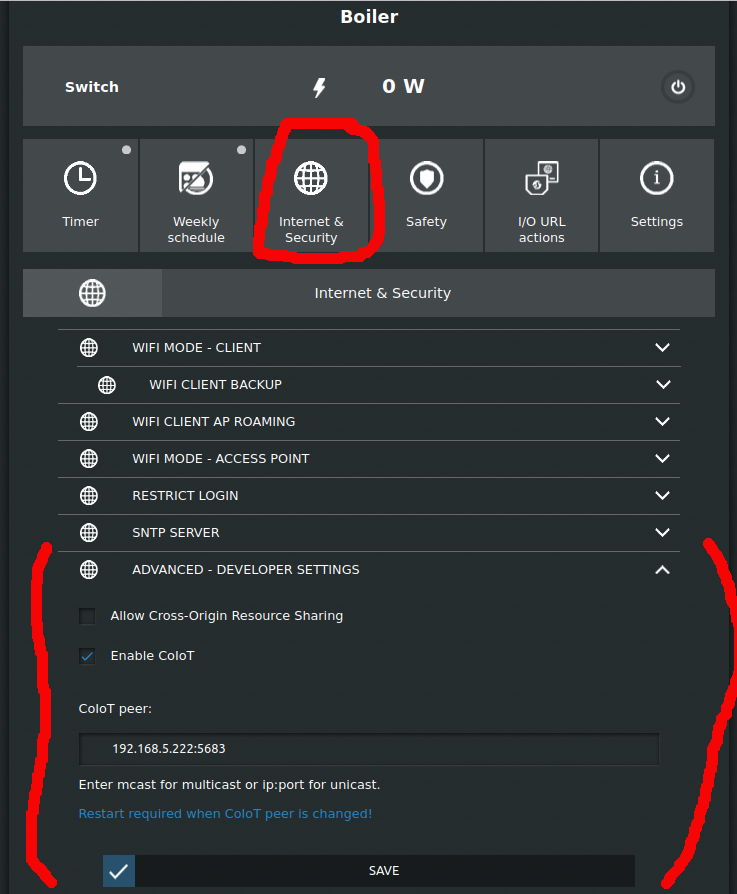

Si tu as fixé l’IP de tes Shelly dans le même réseau que ton HA et que tu utilises l’intégration Shelly « officielle » dans HA, ça doit remonter sans problème.
Il faut paramétrer un peu le Shelly via son interface web (navigateur → Adresse IP du Shelly que tu lui a attribué)
Si tu es aguerri à MQTT, il te faut juste un Shelly, MQTT, et HA.
Il faut paramétrer MQTT sur ton Shelly via son interface web (navigateur → Adresse IP du Shelly que tu lui a attribué)
Il faut ensuite créer les templates sensors et automatisation pour récupérer les données et interagir avec le Shelly.

Je veux dire que tu peux utiliser du Shelly sans l’intégration Shelly dans HA.
Mais ce n’est pas la solution la plus simple.
La solution la plus simple reste l’utilisation de l’intégration Shelly.
