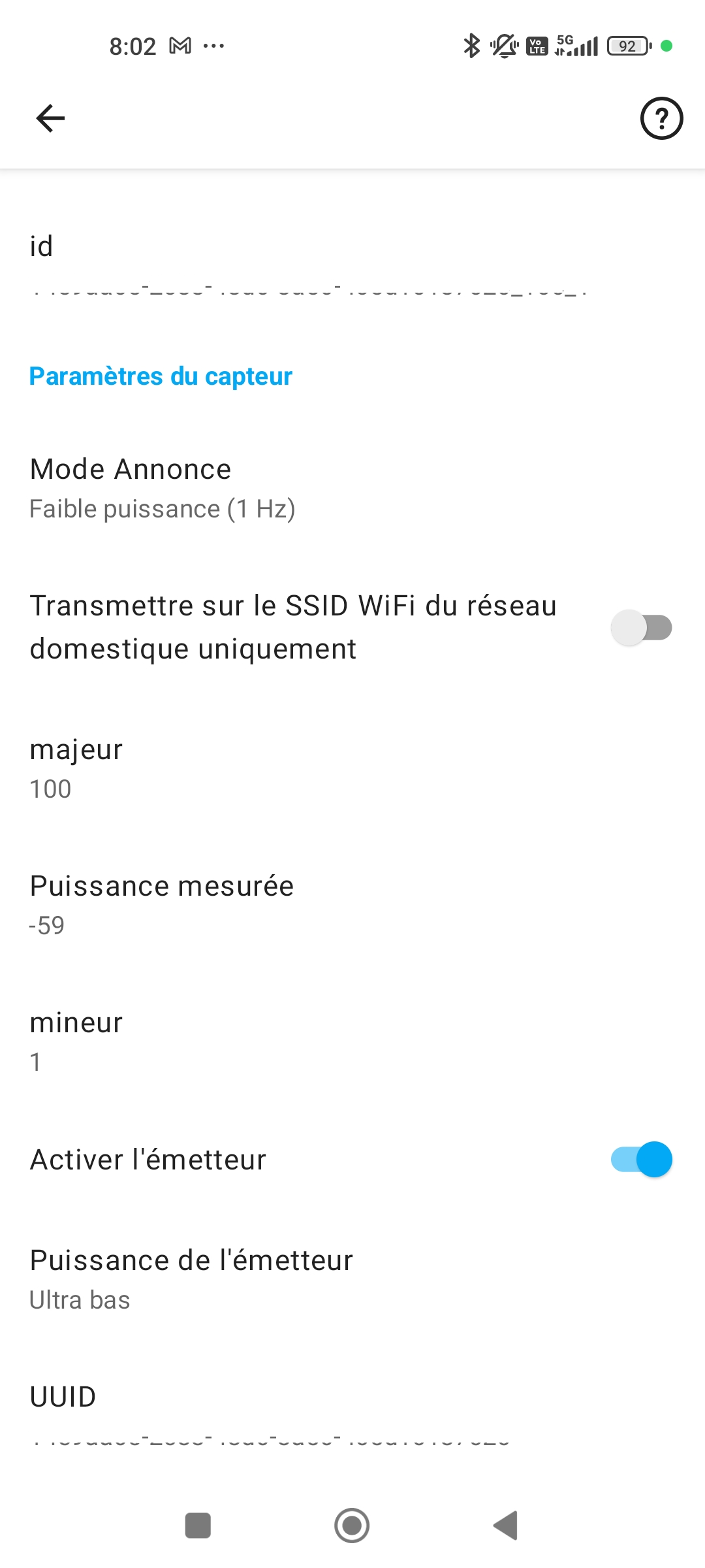

Tu as mis quoi comme réglages sur l’émetteur BLE ?
Bonjour @Idaho947

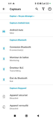

Je n’ai pas touché aux réglages de l’émetteur BLE, c’est donc les réglages par défaut :

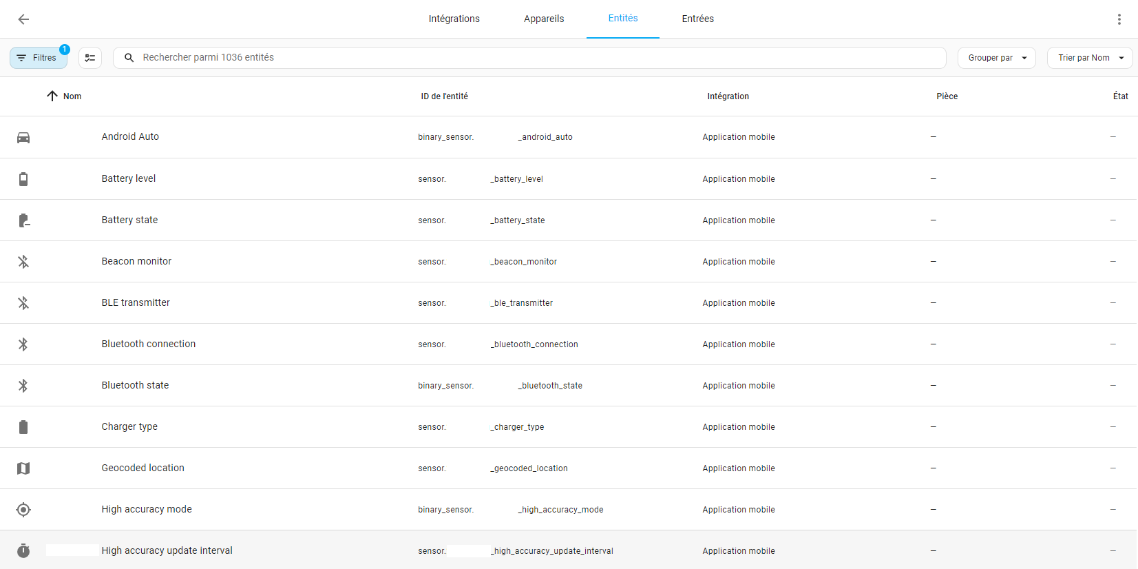

Là j’ai la liste des entités en lien avec mon téléphone :
Le « xxxxxxx Beacon Monitor » et « xxxxxx BLE transmitter » sont barrés. Je ne sais pas si c’est normal. Et surtout est-ce qu’il y a une entité qui me permette de dire que mon téléphone est connecté en bluetooth à la clé SENA ?
As tu activer le capteur dans l’appli sur ton téléphone ? As tu ajouter l uuid dans l’intégration ibeacon ?
Oui, le capteur est bien activé et l’UUID a été saisie dans iBeacon
Et donc tu vois quoi dans l’intégration ibeacon?
« Aucun appareil ou entité » ce qui ne fait pas grand chose :grin:

Pour ton ibeacon augmente la porté d’emission dans l’app peut-être.
