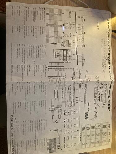

J’ai ça sinon…

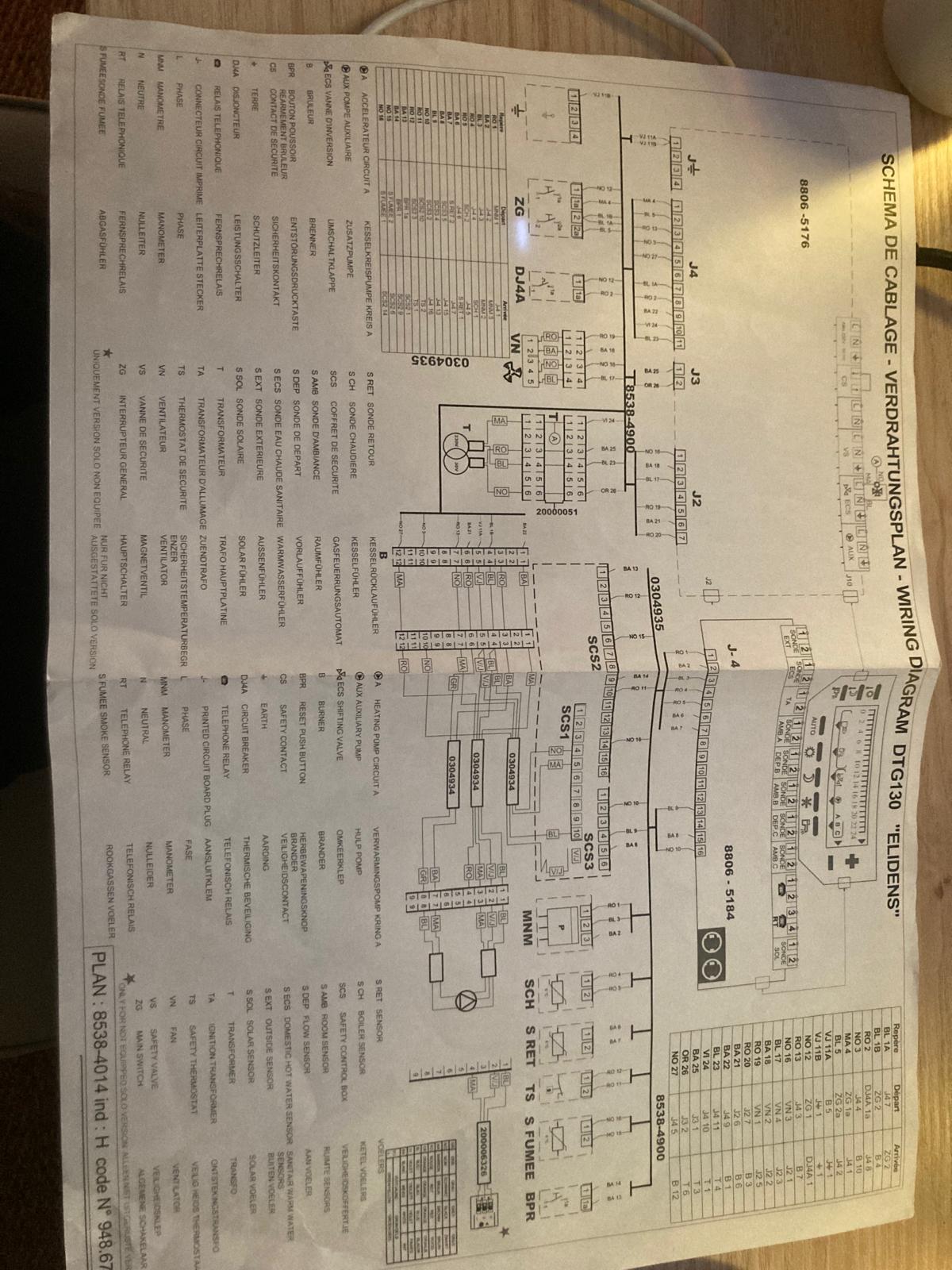

effectivement y’a rien de très indiqué :confused: tu as bien un controleur diematic3 ?
cette page est intéressante
peut etre qu’il est posssible de détourner certaines entées, ais pour ça il faut faire le druide avec les possibilité de détérioration qui vont avec

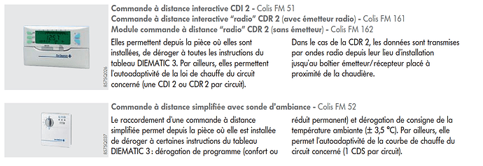

donc tu a un FM52 et il est connecté ou sur le bornier ?
faudrai regardé comment il fonctionne cette sonde externe, ça se trouve c’est bêtement un contact sec ??? faudrait tester au multimètre ?

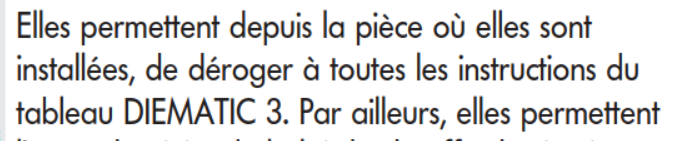

car tu vois les FM51 la fameuse commande a distance interactive elle permet
et donc faire du zonage, pareil faut regarder ou ça se connecte et comment ça fonctionne (donc lire la doc) et ça trouve on peu simuler ce FM51 filaire si c’est un bus c’est mort si c’est un contact sec c’est bon (la ont commence a faire le druide)

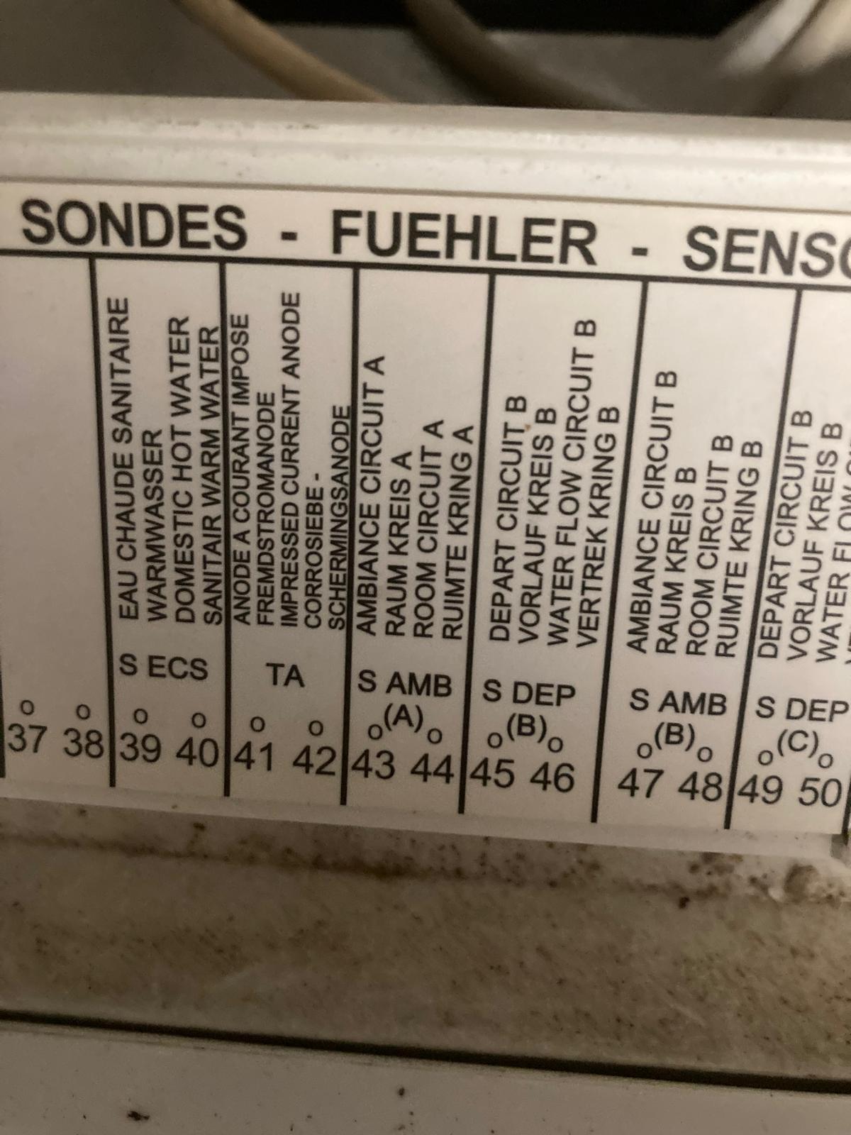

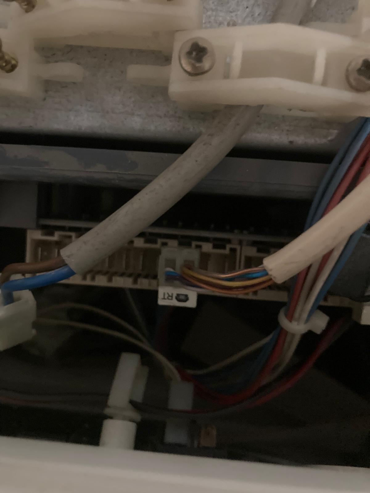

C’est branché comme ça :
Sur Ambiance Circuit A :
ce que tu peux juste faire si tu as un multimetre tu vérifies en mode continuité si il y’a une différence entre la consigne ou pas, genre quand la température en dessous de la consigne si tu as un contact ou pas et pareil lorsque tu es en dessous de la consigne
mais j’y crois pas trop :confused: , mais c’est on jamais c’est peut etre aussi con que ça
Ca roule ! Je vais checker ça, merci beaucoup en tout cas ! :smiley:

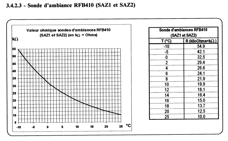

La régulation centrale sera intéressante pour gérer tes absences par exemple, il est possible de domotiser le correcteur d’ambiance, en ajoutant une résistance pour leurrer la chaudière sur la température réel. Mais pour cela il faut trouver la courbe de resistance/température de ton correcteur d’ambiance.
