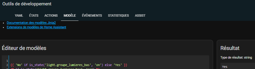

Pour info je garde tous mes tests et ce qui m’intéresse dans les outils de DEV, et je sauvegarde en local tout ça :wink:
Bob
J’ai un fichier de packages et une page de mon tableau de bord pour tester (input et sensor) !
Et un fichier sur l’ordi avec tout mes tests d’automatisation/scripts/templates
