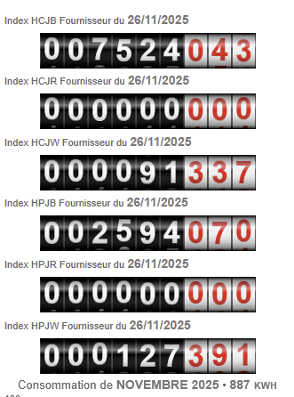

___ j'ai fait un relevé chez mon fournisseur:
voir pièce jointe j’ai bien zéro de conso en rouge. HA me met des consos , j’arrive pas a remettre a zéro? pouvez vous m’aider. je précise je débute, c’est peut être tout bête. merci

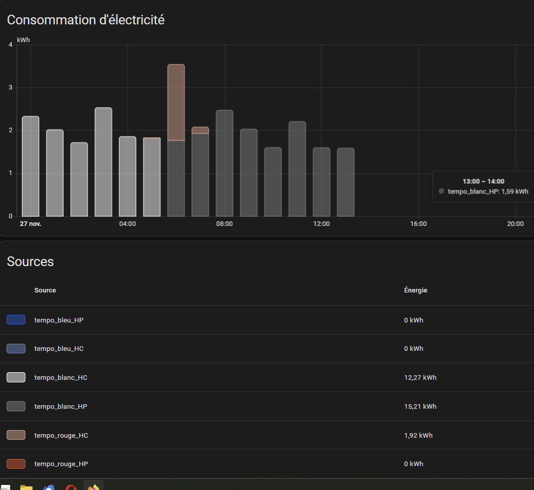

j’ai bien zéro de consommation en heure rouge ( index HCJR et index HPJR) chez mon fournisseur.
Sur le routeur( linky) zéro de consommation.
Sur sur mqtt explorer ( voir image plus haut) toujours zéro.
Dans HA apparait une consommation? J’ai supprimer ce compteur ( jour rouge HC) rien ne change lorsque je recréer?
je ne sais plus trop quoi faire. si il y a besoin d’autre infos n’hésitez pas.

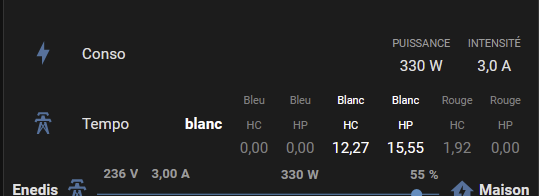

voilà la capture de mon routeur dans HA

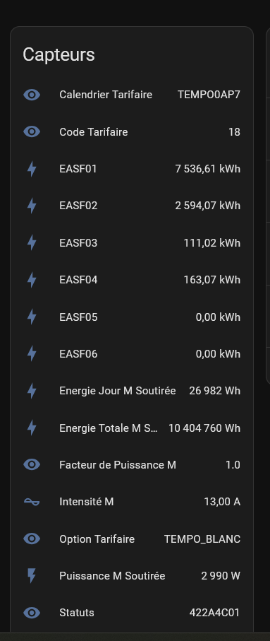

Si je comprends bien dans HA:

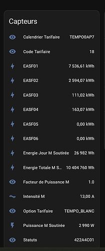

tu recupères les index en mqtt (et ils sont conformes à ton compteur).
A priori ça doit être les capteurs EASF01 à 06.
On voit bien que EASF05 et EASF06 sont à zero. Donc c’est bon dans HA.
D’ailleurs les 4 autres index correspondent à ton image:
Du coup c’est quoi tes autres consos:
C’est des calculs que tu fais toi ?
Des templates ?
Il y a eu une erreur de calcul là et tu te la traine sur les HCJR…
Mais surtout à quoi ça sert de recalculer des index alors que HA fait ça très bien dans le dashboard Energie?
Moi je met une piece sur le pari que le problème est quelque part dans ce calcul et pas dans l’integration de ton compteur (puisqu’on voit que les valeurs EASF01 à 06 sont justes).
Si tu ne nous donne pas plus d’info sur ça ce sera difficile d’aller plus loin.

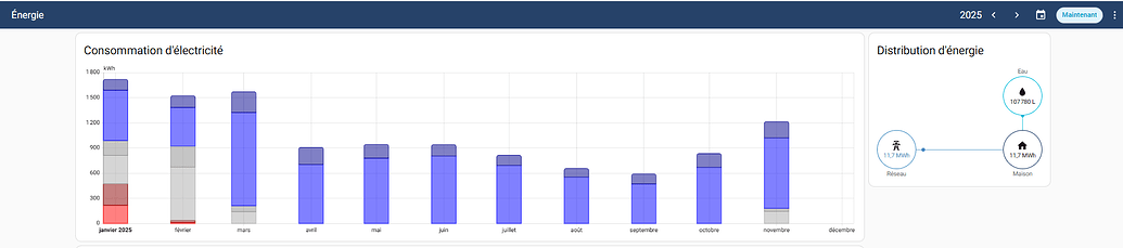

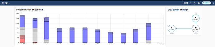

exemple de mon setting du dashboard energie (chez toi il suffit de mettre EASF01 à 06 à la place de mes zlinki BBRxxxx à gauche):
et bim:
on peut selectionner par jour:
par mois,
par ans:
et même comparer avec d’anciennes valeurs…
Bonus, si tu mets ça dans un thème tu auras les couleurs bleu blan rouge au lieu d’un dégradé de bleu:

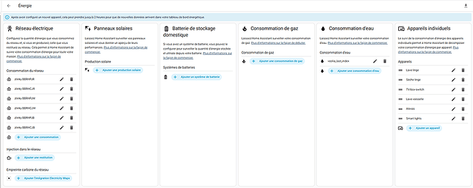

pour mieux me retrouver dans toutes les dénominations du routeur j’ai créé 6 compteur d’énergie une conso jour (ex tempo_bleu_HC )et une pour le mois( tempo_mois_bleu_HC), c’est plus parlant pour moi. ( je débute).
voilà mon dashboard énergie:
ensuite ces données sont affiché dans une card:

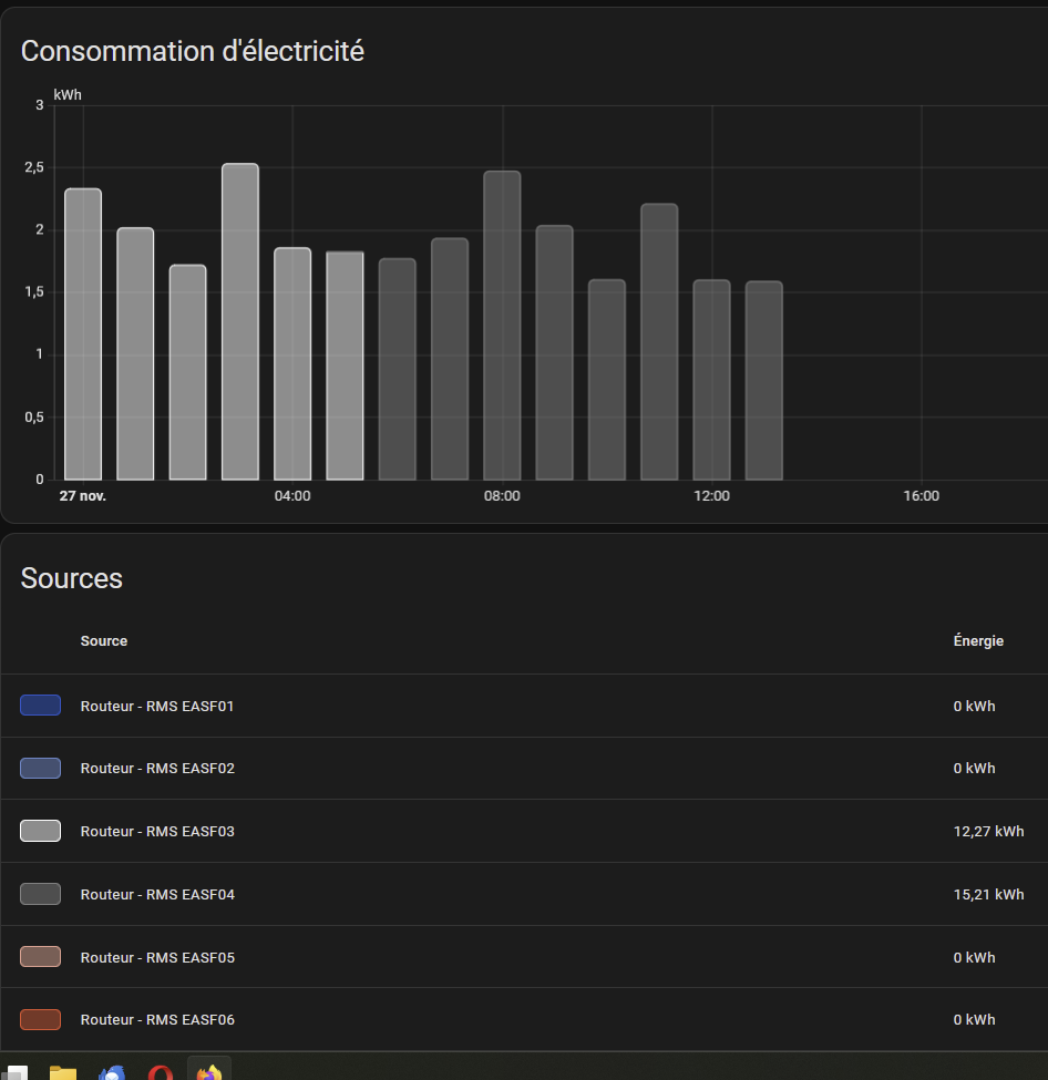

je vais faire avec les EASF je revient. merci
il est vrai que l’erreur n’apparait plus:
mais les sources ne sont pas très parlantes. Cruel dilemme. :roll_eyes:

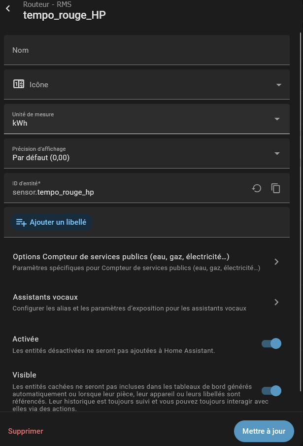

je pense que je l’ai dit, j’ai fait des compteur d’énergie pour chaque. j’ai rentré à chaque fois l’ easf qui correspond à chacune des couleurs, donc j’ai rien calculé c’est HA qui propose. j’espere que cela répond a votre question.
Et pour tempo_rouge_HC, tu as mis le bon EASF0X ?
bonjour, j’ai mis easf05 c’est l’indice de ref de tempo. merci je vais prendre les indices de ref même si c’est moins parlant que couleur rouge HC
Tu peux les renommer (au moins mettre un friendly_name)…
