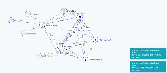

Sauf que ces équipements dans mon environnement (rappel murs de 52cm d'épaisseur) ben le signal se dégrade à vitesse grand V
Entre la prise LIDL C et le coordinateur il y a 50cm d'air : LQI 255
Tandis qu'avec le ballon d'eau chaude il y a 1m20 dont un mur de 52cm: LQI 78
Et avec la plaque à induction il y a 4m donc Un plancher + un murs de 52cm : LQI 6
J'ai de gros doute qu'un extender se transforme en perceuse à percussion vis à vis de tel murs

C’est bien un réseau de prise qui est en place mais qui est fragile car le LQI s’effondre très vite (en terme de distance). Et je suis obligé de mettre des prise à des endroits non utiles. Donc je cherchais en vain d’autres piste pour avoir un backbone « filaire » qui alimente les zones zigbee isolée par les murs. Mais cela ne fait pas parti du design zigbee :frowning:
Il y a peu de device car je commence mon déploiement. Sans réseau fiable inutile de faire des plans sur la comète avec tout un tas d’idée qui ne seront pas efficaces.
