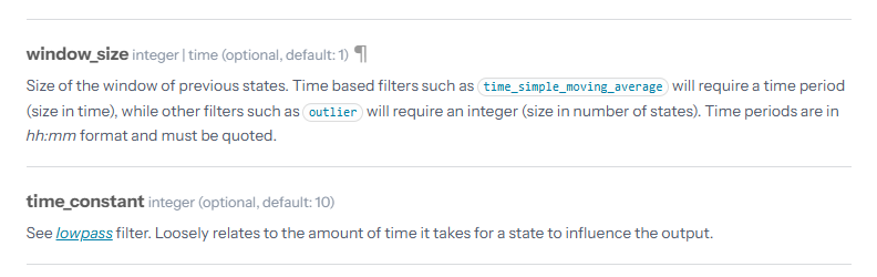

J’ai mis en place un filtre passe-bas qui lisse effectivement bien les valeurs. Par contre, j’ai beau chercher, je ne trouve pas d’explications suffisantes à l’utilisation des variables window_type et time_constant (entre autres).
Aucune info dans le descriptif de l’intégration sur leur emploi et leur unité.
J’en suis resté aux valeurs par défaut mais on aura compris que c’est loin de me satisfaire… :joy:
Si quelqu’un a quelqu’info…
Merci d’avance,
patrickp78
Pourtant c’est bien dans la doc… Windows_size (et pas type) et time_constant
window_size :
Taille de la fenêtre des états précédents. Les filtres basés sur le temps, tels que time_simple_moving_average, nécessitent une période (taille en temps), tandis que d'autres filtres, tels que outlier, nécessitent un nombre entier (taille en nombre d'états). Les périodes sont au format hh:mm et doivent être indiquées entre guillemets.
Donc en gros pendant combien de temps ou sur combien de valeurs le filtre se base pour faire son boulot
time_constant:
Voir lowpass filter. Ceci est vaguement lié au temps nécessaire à un état pour influencer la sortie.
Et tous les types de filtres sont listés, formule de calcul comprise
Dans mon exemple, il s’agit de la moyen glissante sur 5min
Merci @Pulpy-Luke , j’avais bien lu tout cela… Reste cette expectative qui me ronge inlassablement à l’idée de manquer le TGV pour avoir mal compris les horaires !!! :joy: :joy: :joy:
Plus sérieusement, dans le cas du filtre pass bas que j’ai pris avec tous ses défauts ( :face_with_monocle:) :
  • window_size : 1 (taille de la fenêtre des états précédents)
    Cela signifie qu’il ne tient compte que du dernier état ?
  • time_constant : 10 (Time period are in hh:mm format)
    Donc 10 c’est quoi, des heures :joy: ou des minutes ? Donc 90, ça ferait 01:30 ?
Trop scolaire sans doute, trop scolaire…
Cela dit, je suis pleinement satisfait du filtre, quand bien même il reste à jouer avec pour l’optimiser… ce qui ne pourrait se faire que dans la window-size du 15 au 20 août prochain, vu le peu d’entrain du soleil à revenir sur la région ! :umbrella_with_rain_drops:

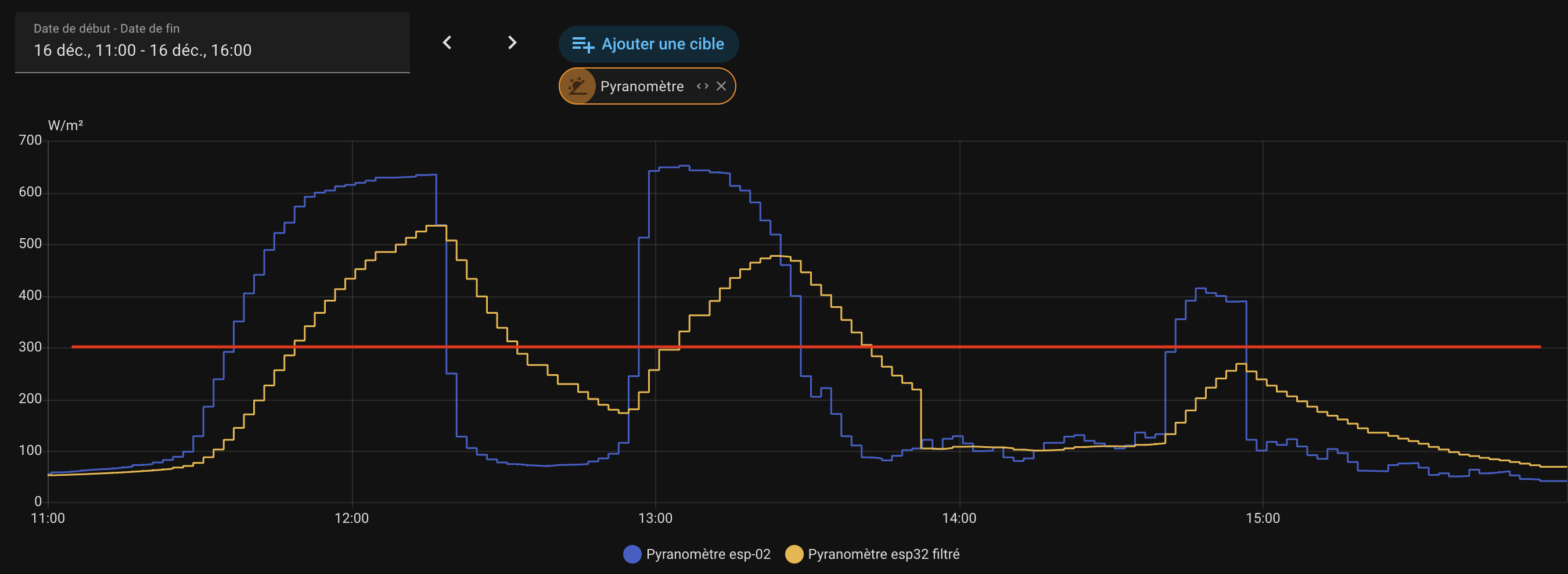

Dans ton exemple c’est quoi ton fonctionnement désiré ?
Parce que filtrer comme tu le fait va surtout retarder tes changements d’état…
Alors qu’un hystérésis comme :
  • ouverture quand lum < 250
  • fermeture quand lum > 450
T’aurais aussi fermé les volet à 11h45, ouvert à 12h20, fermé à 13h ouvert à 13h30 et t’aurais évité l’aller retour de 14h45 (comme ton filtrage) mais en réagissant plus vite que ta valeur filtrée qui décale la réaction de quasi 15min…

C’est le nombre de valeur à prendre en compte, donc 1 = à tous les coups, 10 c’est un 1 fois sur 10
Là c’est carrément marqué dessus … format HH:MM donc 10 si juste 10 c’est 10 minutes … pareil que 00:10 si tu veux lever le doute…
En fait, ça ne marche pas dans le cas présent car l’entité dans Adaptive Cover attend une valeur en W/m2, non pas un ON ou OFF.
Il va donc falloir que j’affine le filtre Pass-Bas pour avoir une réponse plus rapide.
Tu te crées ton propre sensor template que tu fais valoir arbitrairement 0 ou 500 en fonction du sensor de base ..
Et c’est lui que tu câbles dans ton intégration.
C’est moche, mais au moins pour tester…
