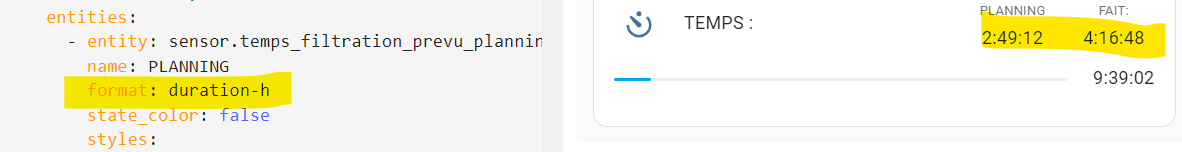

j’ai voulu faire ‹ la même ›, mais je crois que je ne sais pas faire ! :face_with_peeking_eye:
  - entity: sensor.activite_pompe_auhourd_hui
    icon: mdi:camera-timer
    type: custom:multiple-entity-row
    card_mod:
      style:
        hui-generic-entity-row:
            state-badge {
            color:;
        toggle: false
        state_color: false
        secondary_info: false
        last-changed: false
        value_template: >-
          {% set t = ((states('sensor.activite_pompe_auhourd_hui' )|float * 1.0)) %}
          {% set tm=t*3600000 %}
          {% set minutes = ((tm / 1000 / 60) % 60 )|int (0) %}
          {% set hours = ((tm / 1000 / 60 / 60) % 24 )|int (0) %}
          {{ hours }} h {{ minutes }} min
      - entity: sensor.temps_filtration_prevu_planning
        state_color: false
ce qui est étonnant, c’est que la valeur d’origine quand je ne l’intègre pas ailleurs est bien présentée:
je me plante ou?
merci d’avance :slight_smile:

ajout ! je pense que c’est ça:

ha, donc ça veut dire que mon « value_template » ne s’écrit pas ainsi pour cette carte/fonction ?
exactement, pas avec cette carte ou pas comme ça
