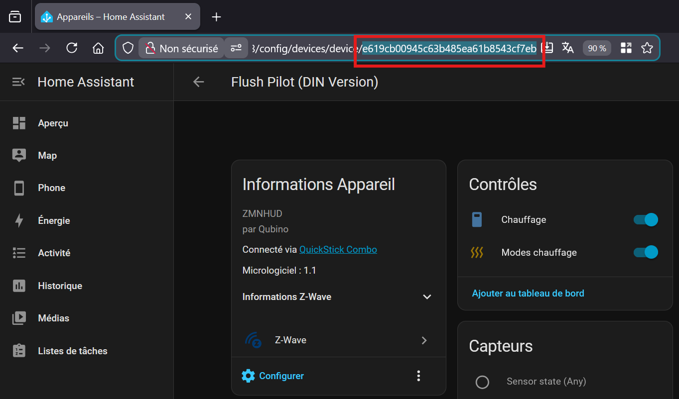

J’ai trouvé le device_id dans l’URL de mon appareil Qubino

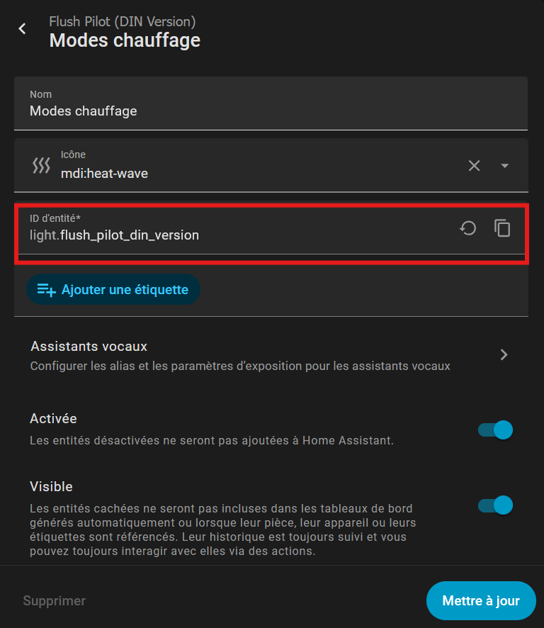

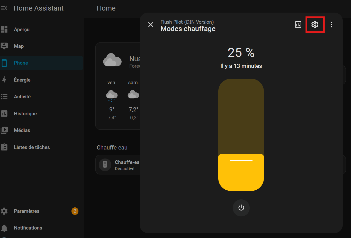

et le entity-id je l’ai trouvé dans mon dashboard dans les paramètres du variateur de luminosité qui est créé automatiquement à l’ajout de l’appareil
