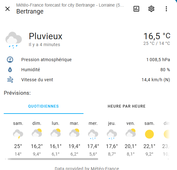

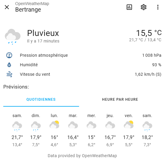

je vois cette info sur la carte météo France ou openweathermap ici :
ou là :
mais pas moyen de l'exploiter ...
J'avoue avoir besoin d'aide et d'un pas à pas ... Forecast ne renvoie rien, get_forecast non plus ... je ne suis pas loin d'abandonner.
