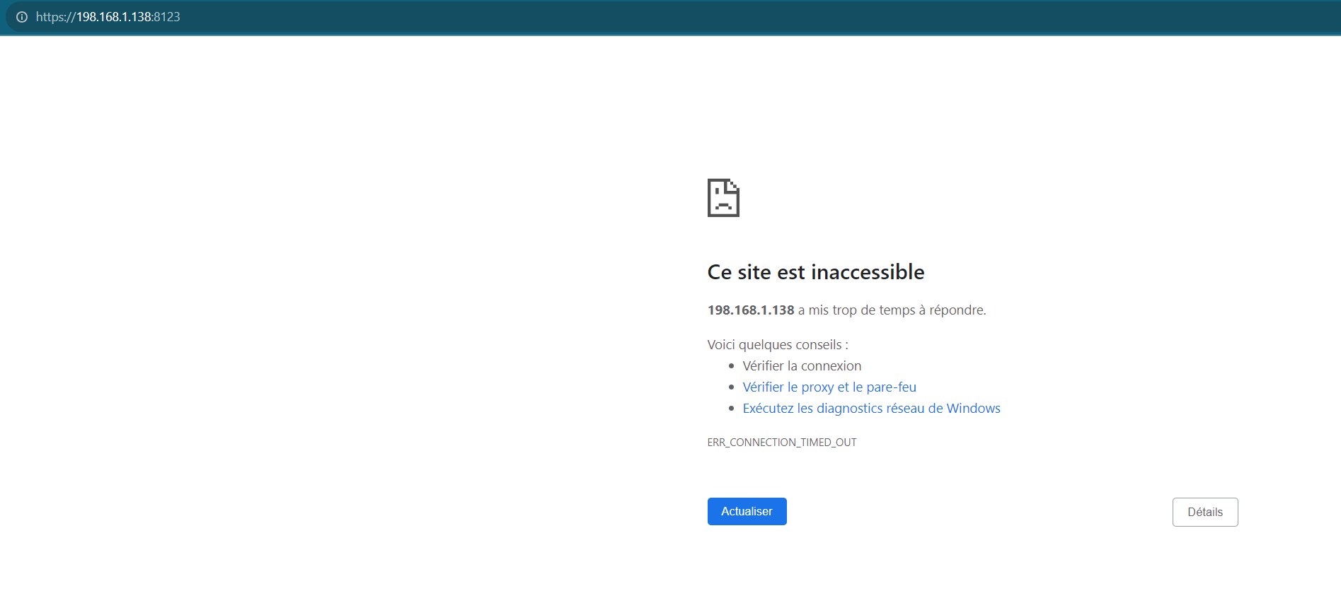

Partage l’url testée et le résultat sous format d’image, et ton quel est navigateur

voila jai refait le test avec les 2 adresse
ip 1 en https et l’autre en http et j ai la meme reponse pour les 2
jai essayer avec google chrome et microsoft edge meme resultat

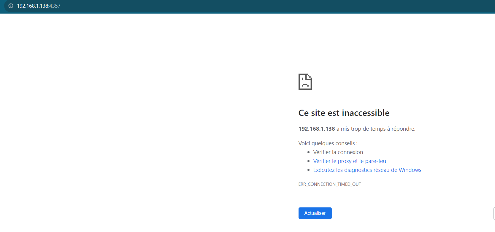

Que donne http://192.168.1.138:4357/ ?
voila
