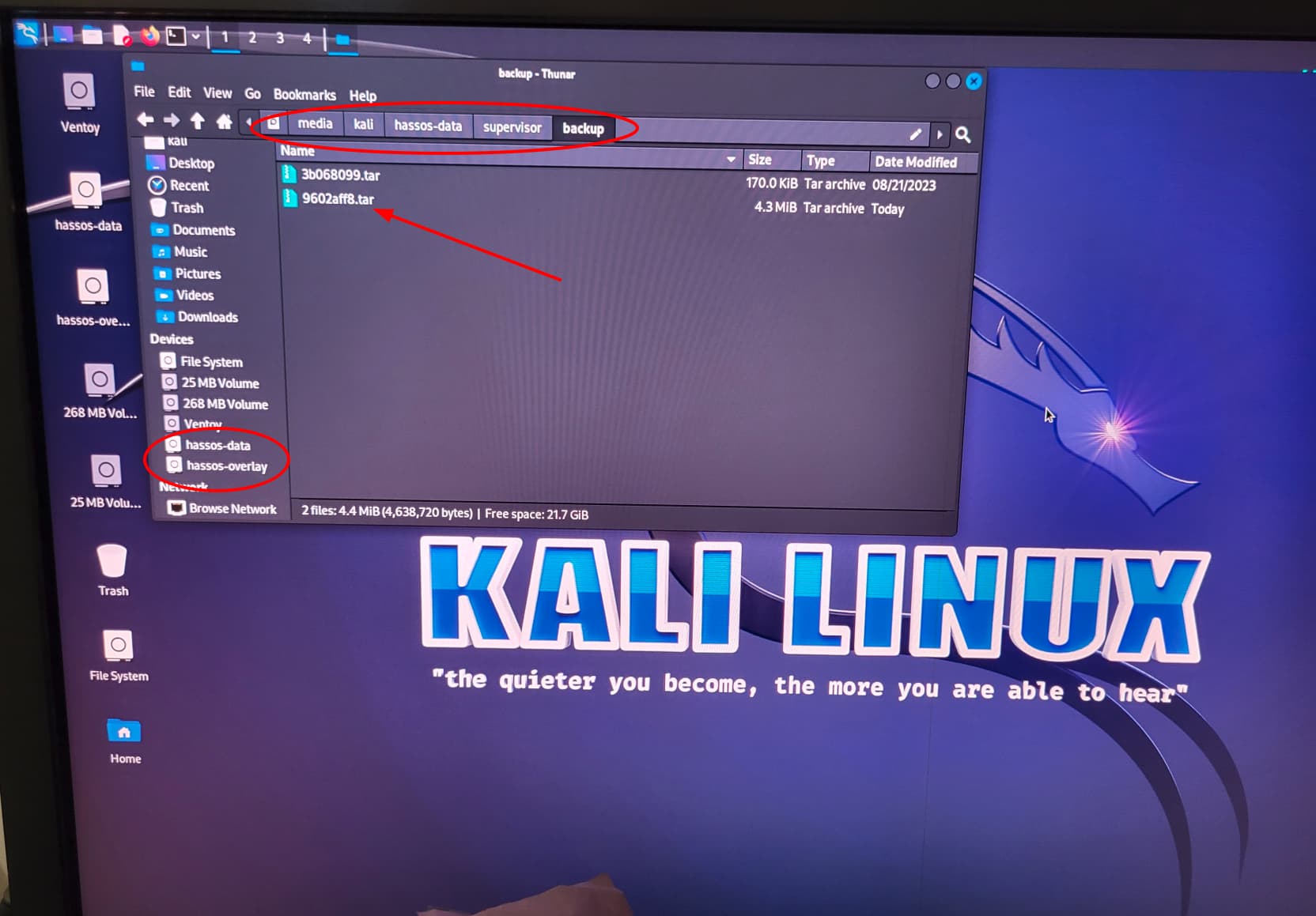

Voila, je viens de faire le tests

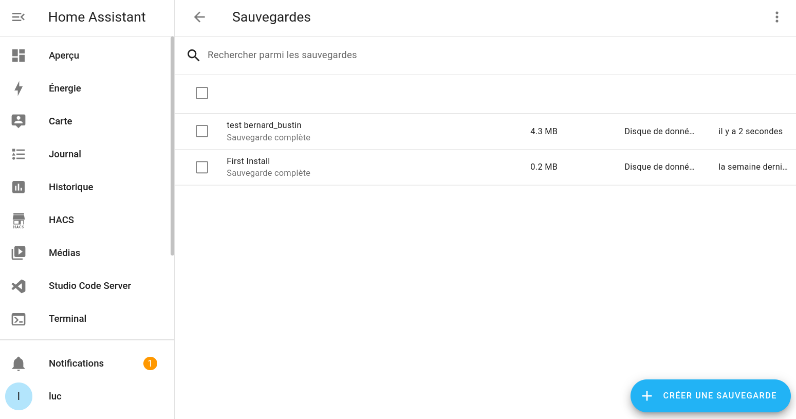

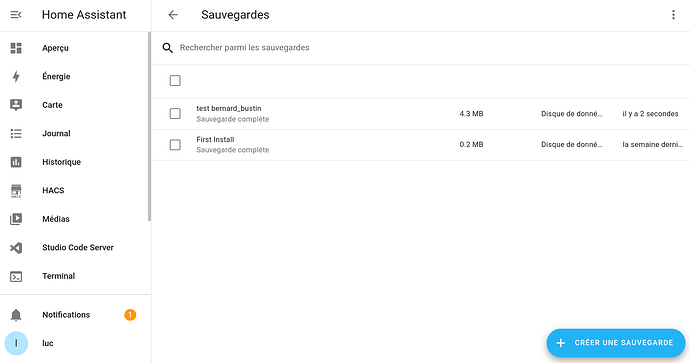

J’ai créé une sauvegarde
Puis j’ai démarré ma machine HA (j’ai un qui me sers de tests) sous linux avec un liveCD Kali

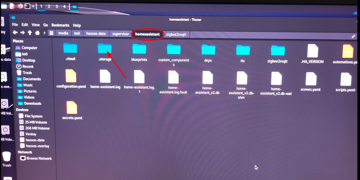

Puis je vois mes volumes HA de ma machine

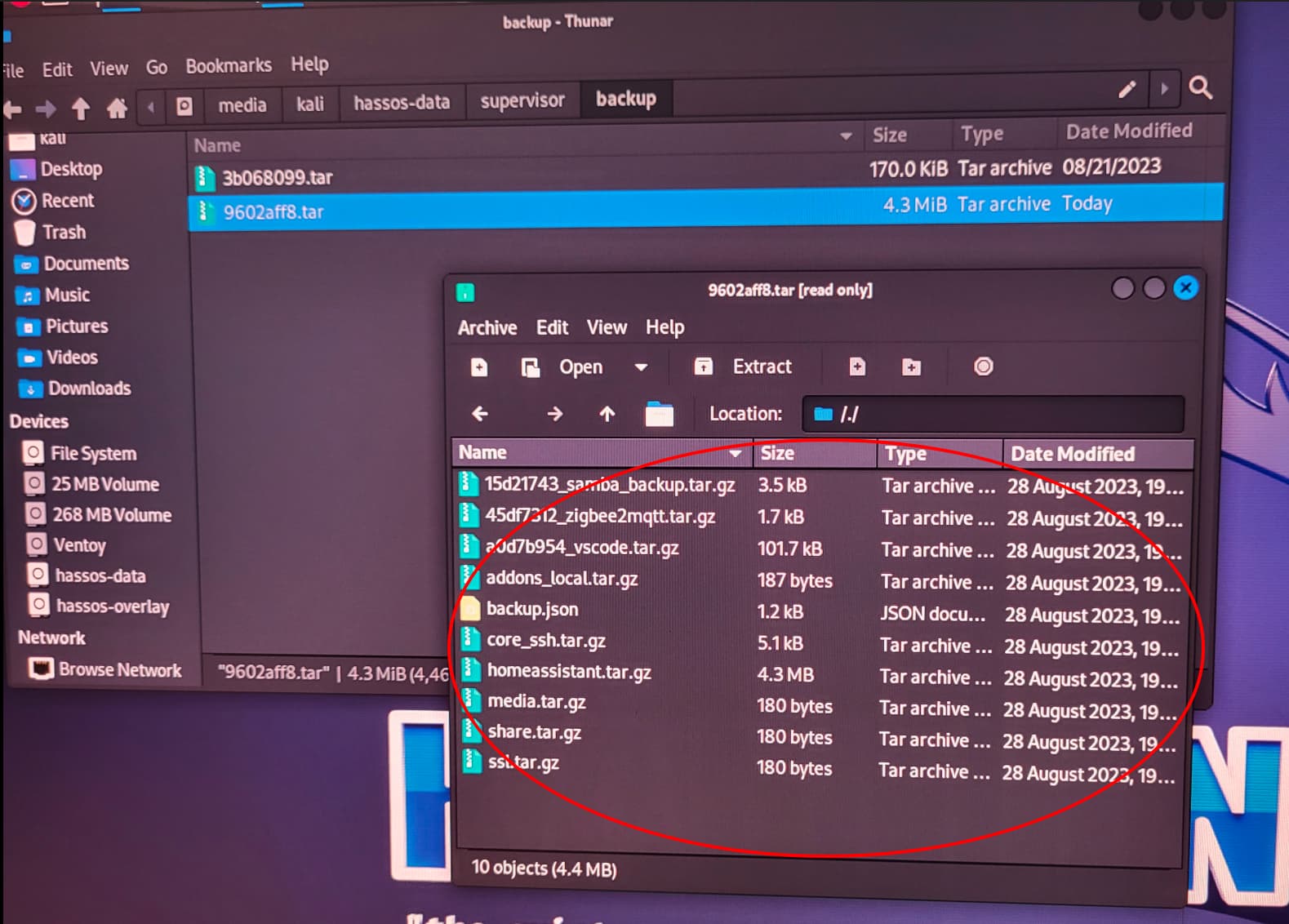

Puis le contenu de l’archive
Donc si tes sauvegardes sont a jours, tu devrait limiter la casse.
En tout cas, une piste a suivre.
Et un conseil, tente de faire la manipulation de restauration sur un autre support que celui qui te pose problème pour ne pas le perdre.
Bonne chance et si tu as des questions, n’hésite pas.
Mais je le répète, je n’ai jamais fait cette manip, mais j’ai déjà retrouvé des informations dans les fichiers Backup une fois sur des chose que je n’avais plus

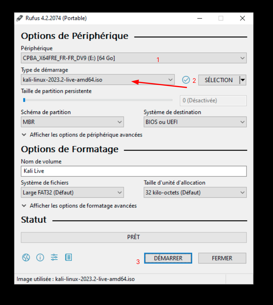

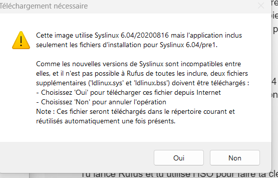

voila jai les 3 choses requis j instal kali
Capture d’écran 2023-08-28 225753
que veulent il dire , dois je les trouver et les telecharger ???
Quand tu lances Rufus
1 c’est ta clé
2 va chercher ton ISO
3 Démarre la création de ta clé.
Normalement ce n’est pas plus compliqué
En complement

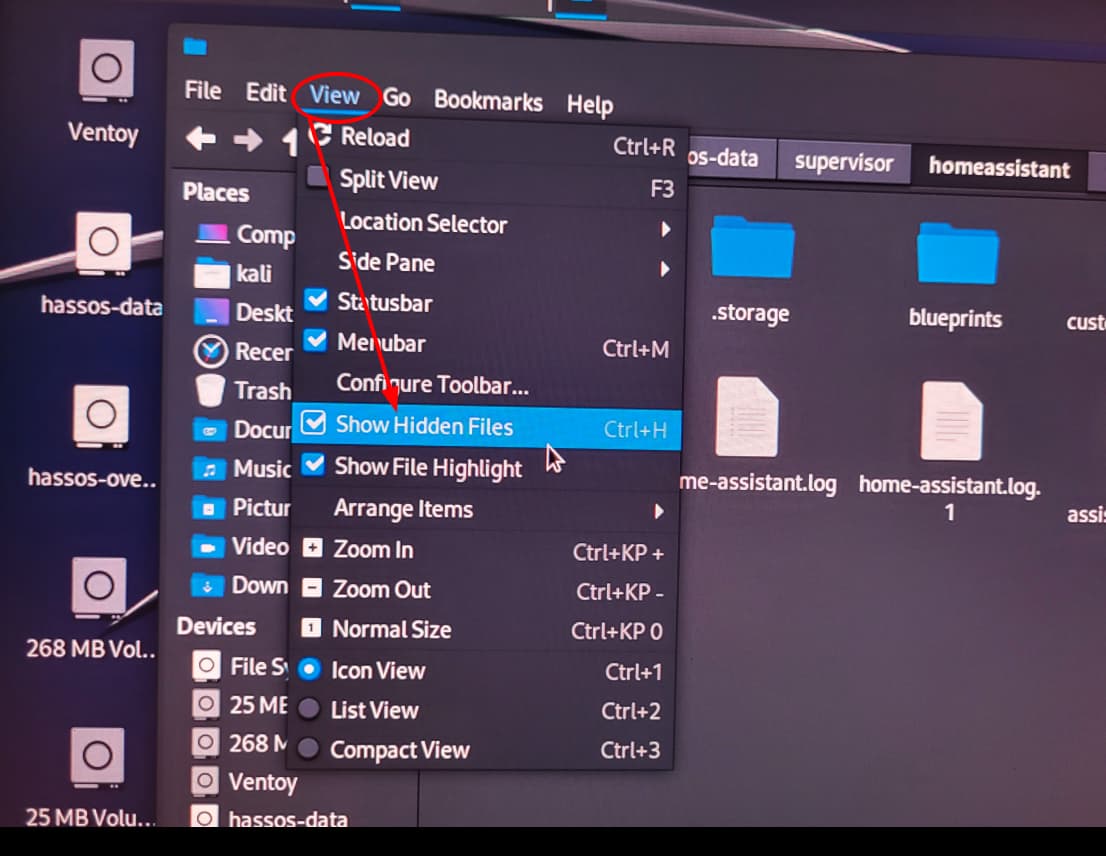

Active les fichier cachés
Dans le dossier Homeassistant tu as tout YAML et le dossier .storage oui il y a plein de truc sur ton ancienne configuration.
Donc quand tu arriveras a accéder a ton disque, tu pourras sauvegarder tout ce qui est important pour ta réinstallation.
