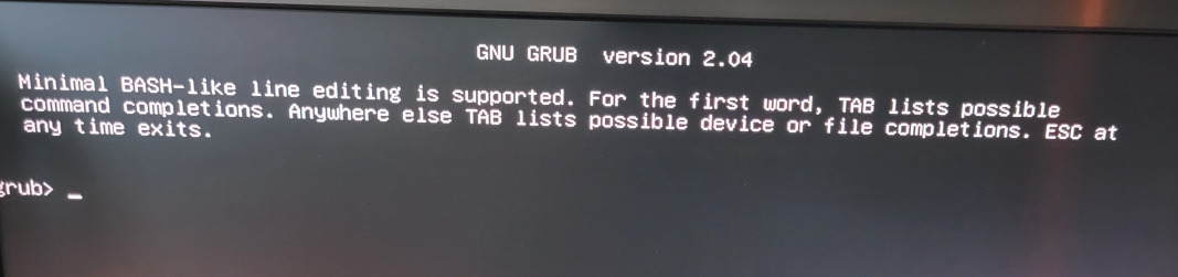

voila ce qui l affiche au démarrage de la cle usb ???
que dois taper comme commande au demarrage d apres la photo???
Je ne sais pas pourquoi tu es sur le GRUB, si tu as suivi la procedure pour faire la clé, tu devrait te retrouver sur l’interface graphique.

Le fait que tu soit sur le Grub, peut avoir mille raisons, mais celle que je vois la plus vraisemblable, c’est que ta clé a mal été faite.
Refait ta clé avec la bonne ISO Kali (environ 4.1Go)
Ca ou (à mon avis) plus probable, le grub est celui du système installé sur le Pi et pas celui de la clé USB.
Si c’est ça, ça explique pourquoi l’adresse IP est inaccessible.
Je ne pense pas, mais ta réflexion était bonne.

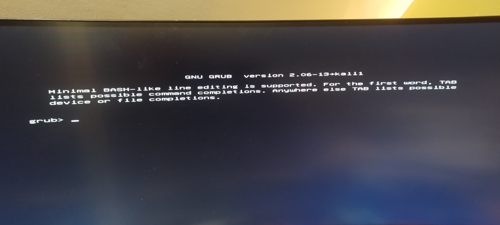

Tu as la signature kalli dans le grub
Mais ce qui m’étonne c’est que moi, quand je force le mode ligne de commande, je n’ai pas la même signature
Ce qui me fait penser que la création de la clé n’est pas bonne.
Peut être eu une mise a jour entre mon ISO et celle là
Mais ce n’est qu’une théorie.
Je vais télécharger la nouvelle iso au cas ou
Update,
Effectivement j’avais une iso 2023.2 et celle en ligne c’est une 2023.3
OK. Fausse piste. Je n’ai jamais vu le grub de HA OS. Je pensais que ça pouvait être ça.
