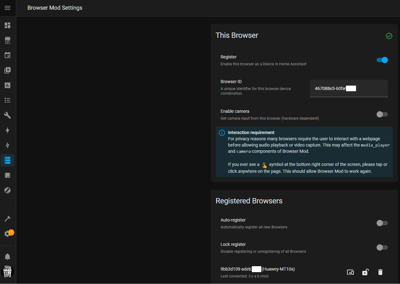

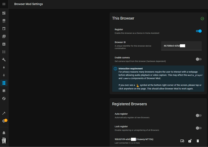

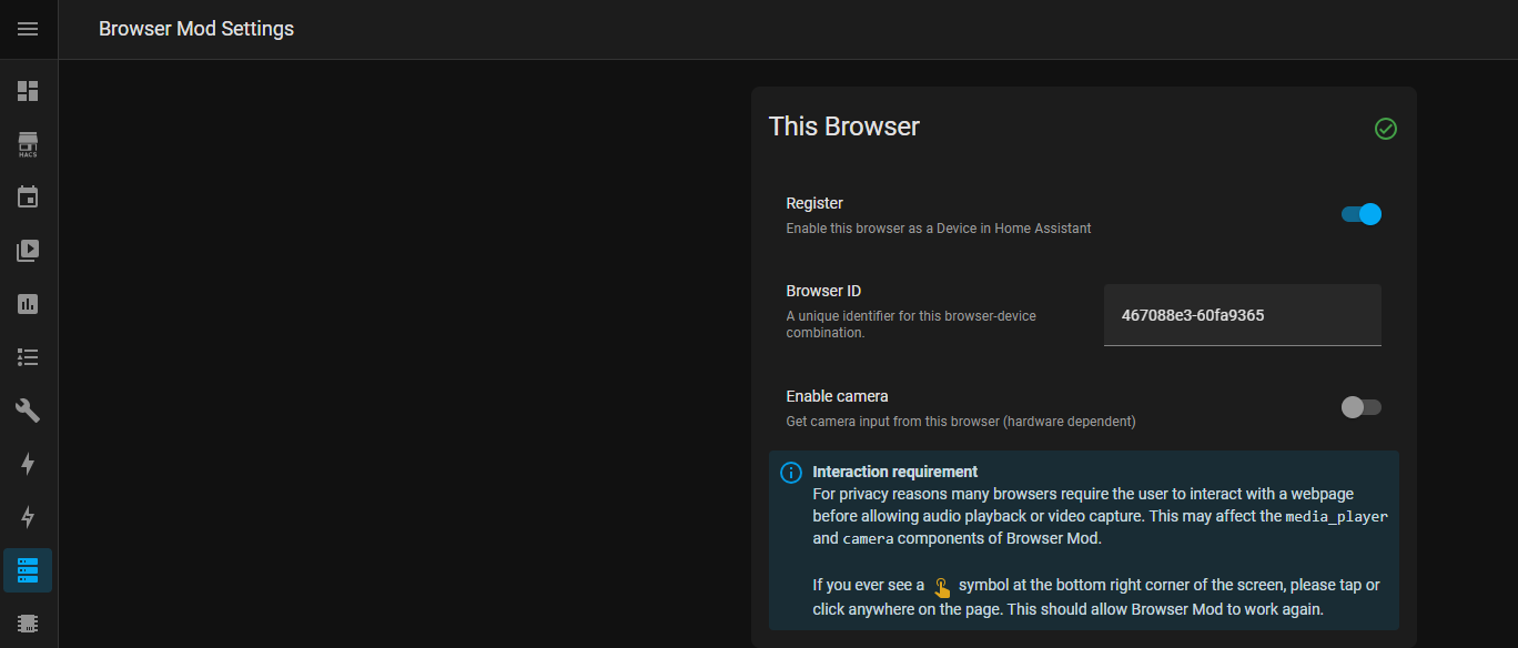

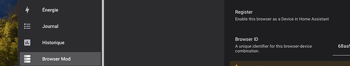

dans le menu de browser-mod , dans la barre latérale. C’est l’ID du navigateur utilisé et pas de ta box green.

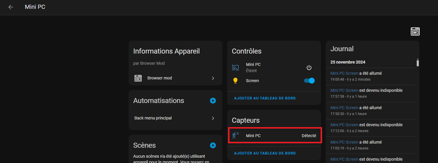

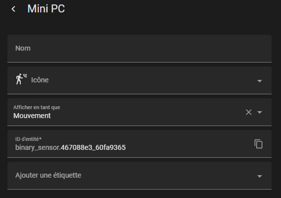

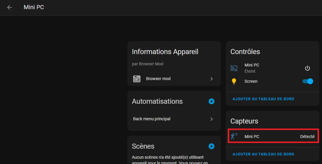

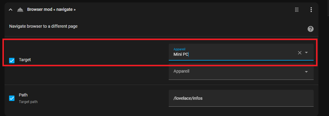

c’est l’entité du capteur de ton ipad. Que tu retrouves dans l’intégration browser-mod dans appareils et services. Tu choisis ton ipad et tu trouveras l’entité.
Dans l’automatisation en mode UI, tu choisis l’appareil, donc ton ipad.

et que je vais dans le répertoire Browser mod l’id à droite de la capture d’écran
doit être mis dans ma formule à cet emplacement ?
browser_id:
        - le numéro qui identifie mon browser Mode sur ma green box ?

      - binary_sensor. le numéro qui se trouve dans mon browser mod de mon ipad ?

Tu dois faire une automatisation par appareil. Du moins sur ceux ou tu veux que ça revienne à la page d’accueil.
Relis ce que je t’ai expliqué pour l’ipad, tu fais de même pour chaque appareil dans une nouvelle automatisation. Il faudra juste changer les entités.
C’est justement à cause de tes exemple c’est chaque fois écrit mini PC et cela me perturbe mais je vais essayer de relire …
mais on est d’accord que le premier id dans la formule est l’id de l’ipad
si c’est pour ton ipad oui. L’automatisation est pour l’appareil que tu veux faire revenir au menu.
exemple pour mon minipc
le id qui est dans le menu browse mod
c’est ce que tu utilise la:
pour l’autre entité, en mode UI tu peux choisir directement l’entité .

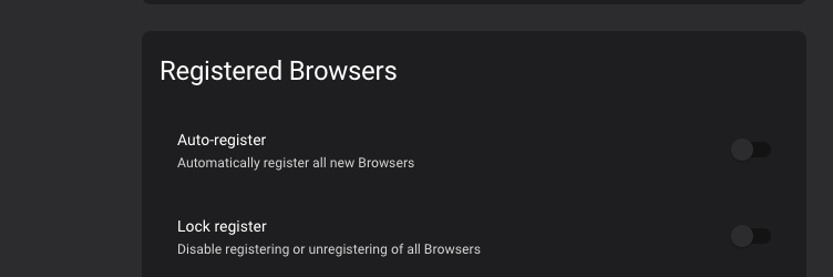

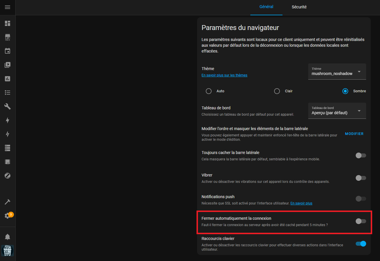

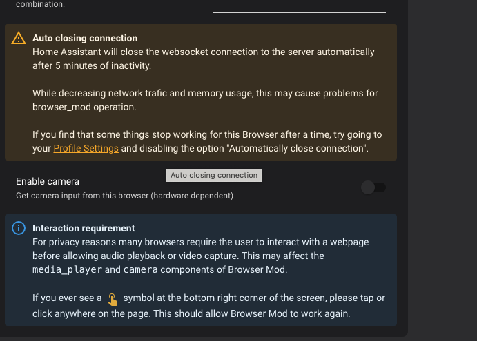

salut je galère depuis 2 jours à essayer de remettre tout cela d’equerre mais je m’en sort pas bien
par contre j’ai cela affiché ( texte en jaune ) qui ne se trouve pas des tes captures d’écran c’est quoi cela que dois je faire pour ne plus avoir cela à l’écran
et sous registered Browsers
je dois activer une des 2 fonctions ci dessous ?
Merci pour ton aide
Mike
C’est parce que tu as l’option fermée automatiquement la connexion qui est activé.
salut
merci j’ai corrigé le navigateur mais est ce que je dois activer ou désactiver ces 2 fonctions ?
je vais y aller pas à pas pour remettre comment avant quand cela marchait …

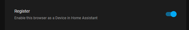

Non, ne les active pas.
Utilise juste le register a coché sur les appareils que tu auras besoin.
salut
cela veut dire que sur mes 2 ipads je dois juste enregistrer le browser mod en l’activant ?

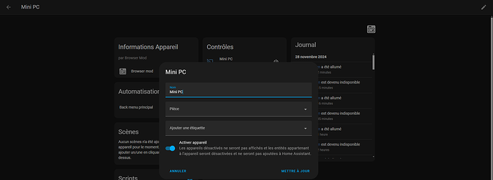

c’est ou que je peux le renommer pour l’identifier plus facilement
Mike
oui.

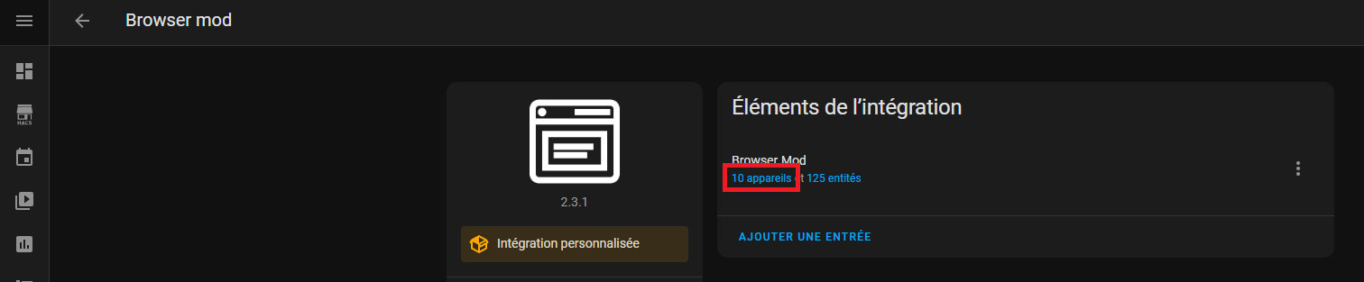

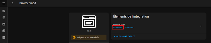

Dans paramètres / appareils et service, puis tu rentre dans l’intégration browser-mod, tu clique sur les appareils:
tu choisis l’appareil et clique sur le crayon en haut a droite et tu donne un nom
on est d’accord que je note le nom que je trouve dans le browser mod de l’ipad
et que je fais cette manipulation depuis mon pc de configuration ?
oui, dans le menu de browser mod, ça sera l’id que tu retiens et que tu retrouveras dans la liste des appareils dans l’intégration browser-mod. Tu le choisis et tu fais un clique sur le crayon et tu le renommes.
si tu le fais de ton PC, le id dans le menu sera différent de celui par l’ipad. Fais le du Ipad pour être sur du ID.
Chaque appareil ( navigateur ou application ) a un ID différent.
