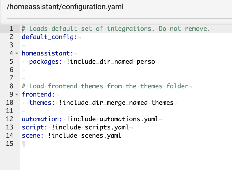

J’ai donc mis cette ligne sur ma configuration.yaml
homeassistant:
packages: !include_dir_named perso

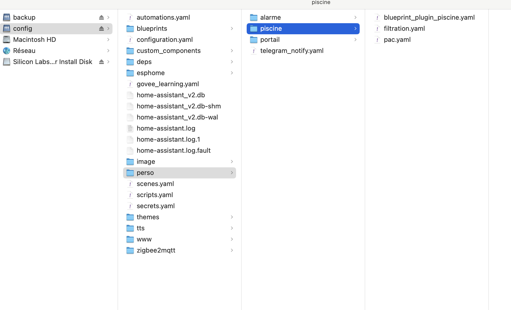

Puis j’ai organisé ainsi:
config/
├── configuration.yaml # Fichier principal HA
├── perso/ # Dossier des « packages » personnels (déclaré dans configuration.yaml)
│ ├── portail/ # Dossier pour tout ce qui concerne le portail
│ │ ├── portail_virtuel.yaml # Boutons ou capteurs virtuels pour le portail
│ │ ├── portillon_virtuel.yaml # Boutons ou capteurs virtuels pour le portillon
│ │ └── … # Autres fichiers portail
│ ├── piscine/ # Dossier pour tout ce qui concerne la piscine
│ │ ├── filtration_virtuel.yaml # Gestion de la filtration
│ │ ├── pac_virtuel.yaml # Autre équipement piscine
│ │ └── … # Autres fichiers piscine
│ ├── alarme/ # Dossier pour tout ce qui concerne l’alarme
│ │ ├── sirene.yaml # Code complet sirène (input_boolean + automatisations MQTT)
│ │ └── … # Autres équipements alarme
│ └── … # Autres dossiers ou fichiers d’équipements

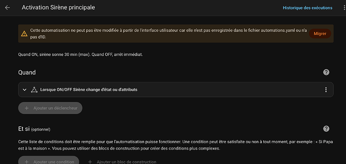

Ca fonctionne très bien, je regroupe également mes automations ici, seulement je me demande si c’est bien de faire ainsi?
Par exemple, il n’est plus possible de modifier mes automations dans l’interface ui (ca me demande de migré vers automation.yaml

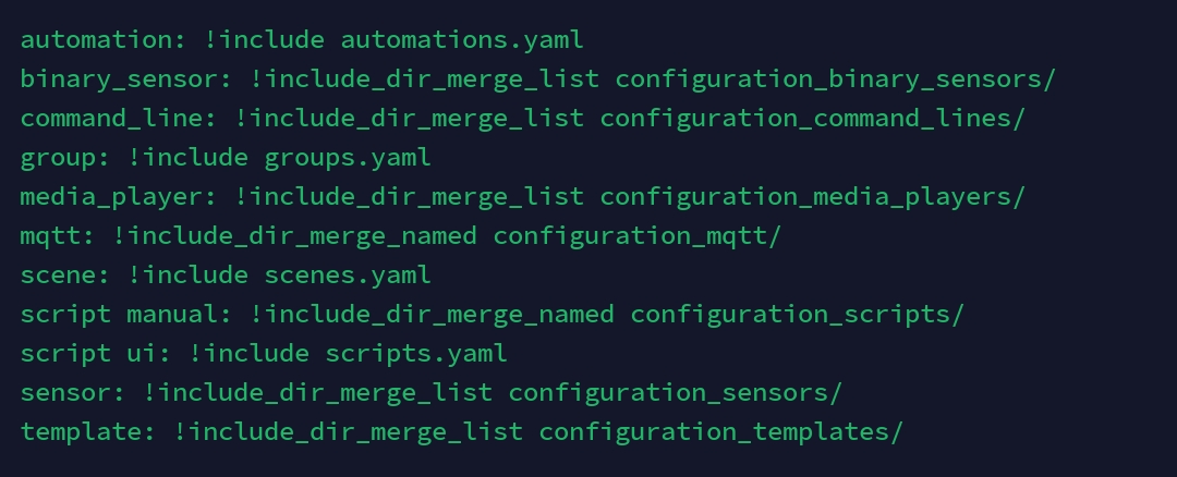

Perso j’ai un peu de packages mais surtout des !include dans mon configuration.yaml
ça permet aussi de bien structurer je trouve

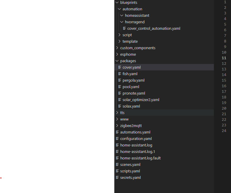

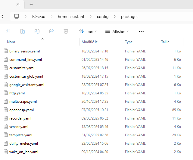

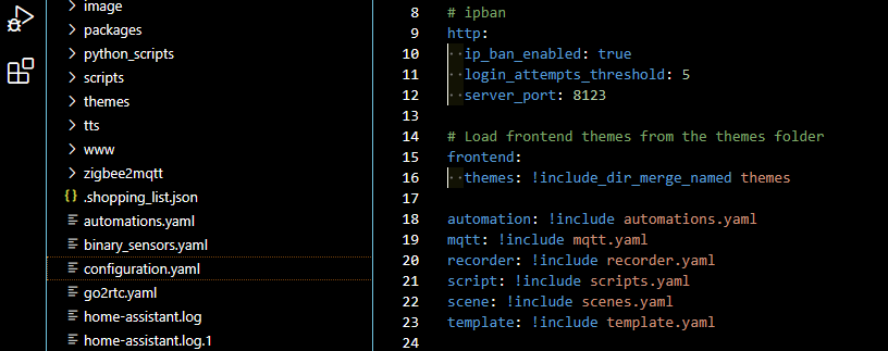

moi j’utilise packages aussi, mais j’ai laissé les group ,automation, scène et script par défaut.
#          HA           #
homeassistant:
  packages: !include_dir_named packages
#        INCLUDE        #
group: !include groups.yaml
script: !include scripts.yaml
scene: !include scenes.yaml
Et tout le reste dans packages.

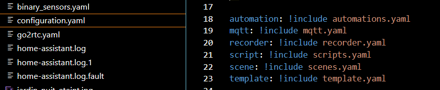

moi j’ai ca dans configuration.yaml
et ca donne ca avec mon package (perso)
Seulement j’ai un fichier (sirène) dans alarme comprenant fichier.yaml avec automation, bouton etc… dans ce même fichier.

Ca fonctionne mais je peux pas modifier dans automation et je me demande si c’est bien de faire ainsi pour les automations.
Pourriez vous m’expliquer svp?
Si je met toutes mes automations dans automation.yaml c’est également vite le foutoir non?
Ou alors vous passez par l’interface visuel et vous rentrer le yaml par là?

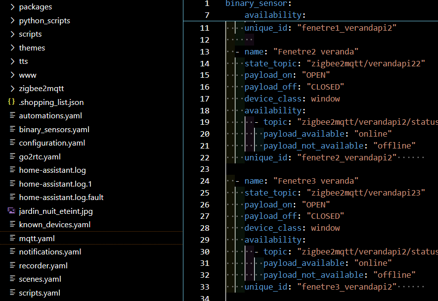

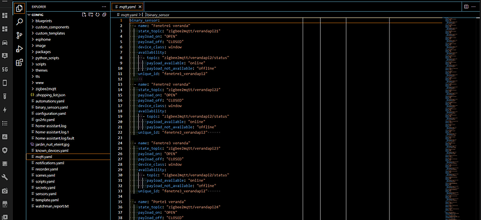

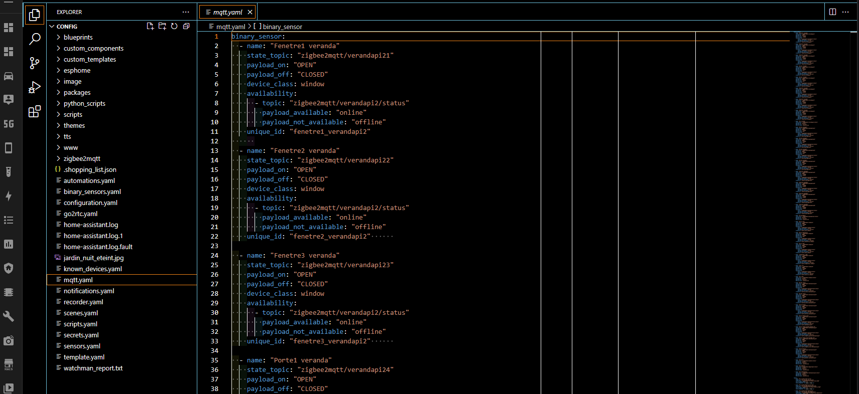

Pour le reste, le principe est simple, dans mqtt.yaml, je met tous les sensors mqtt que j’ai créé
et ensuite je charge ce fichier automatiquement avec un include mqtt: !include mqtt.yaml

j’ai laissé la configuration par défaut pour automation group scene et script. Je les créer et modifie par le UI.
J’utilise le packages pour tout le reste.
ces 4 fichiers YAML, ce trouve dans /config/ et tout le reste dans packages.

L’automation et les input boolean sont dans le même code.yaml.
Je déplacerai bien la partie automation (avec les autres automations) mais il me suggère de laisser ainsi car plus pratique.
Vous en pensez quoi?

Personnellement je ne pense pas qu’il y a de meilleures ou de moins bonnes solutions. Tu risques d’avoir des experts pour les deux façons de faire.
