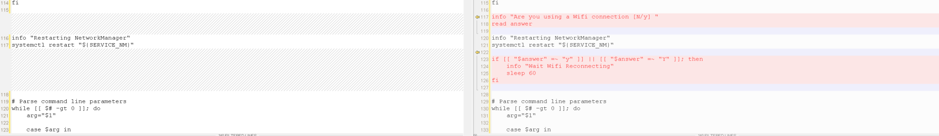

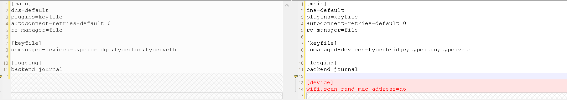

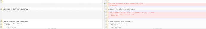

@McFly :
Bon ça y est ! J’ai réussi à tout faire en WIfi de AàZ.
Il est nécessaire de modifier 2 fichiers pour que l’installation arrive à terme en utilisant une connexion Wifi :
  1. NetworkManager.conf afin de fixer l’adresse mac et ne pas en avoir une aléatoirement :
  2. installer.sh (qui est rappatrié sous le nom de hassio_install.sh) afin d’ajouter une question sur le type de connexion et un délai si la connexion est en Wifi :
PS: J’ai fait en sorte que cela marche en wifi et ethernet depuis mon fork. Je vais sans doute faire une PR (@oncleben31 :wink:) bientôt. Je n’ai pas l’intention de maintenir mon fork

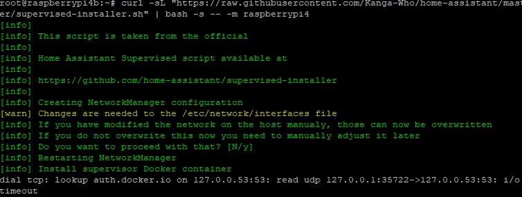

en faite j’ai un problème avec resolv.conf
Si tu le fait ce soir je veux bien que tu me dise si tu as pareil
En suivant toute la procédure ? Comme tu la déjà fait à mainte reprise ?
Oui oui
ca fait depuis hier midi que j’y suis
Ok bein je te tiens au courant ce soir ou demain.

voici l’erreur au cas ou.
Dire que tout ca part juste d’un volonté de tester le GPIO avce l’installation supervised en 64 bit.
Installation depuis RaspberryPi OS 20/08/2020 lite en essayant d’installer raspberrypi4 ou rapbverrypi4-64.
Je crois que j’avais cette erreur lorsque network manager (la commande juste avant ton erreur) réinitialisait led interface et malheureusement, le script n’attends pas (5/10sec suffisent de mémoire) que la carte soit prête et donc plante la récupération…
Faut ajouter une pause dans le script…
Tu fait comme sur le screnshot mais tu garde que sleep 60 (met dans un premier temps 10)…
