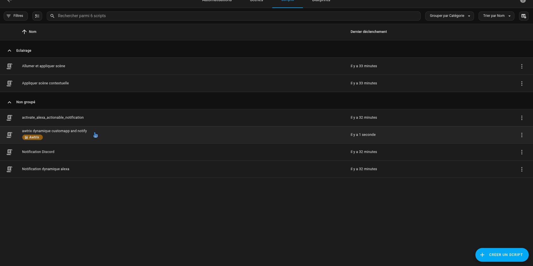

J’ai fais un premier test en faisant un copié / collé de ton script en crééant un faisant « créer un script » et en passant en modifiant en yaml.
Lorsque je l’exécute :
On met le nom que l’on veut pour une customapp ?
# /custom/[nom_app] pour une customapp,
Il y a quelque chose à faire sur l’horloge ?
J’arrive à envoyer un message en exécutant le script (avec les trois …) Le message ne part plus maintenant même en supprimant le script :sweat_smile:
De ce fait j’ai essayé en copiant collant ton script pour la température de ta chambre en mettant mon entité (temp_ext). Mais rien ne se passe, j’ai toujours la température interne de l’ulanzi qui s’affiche.

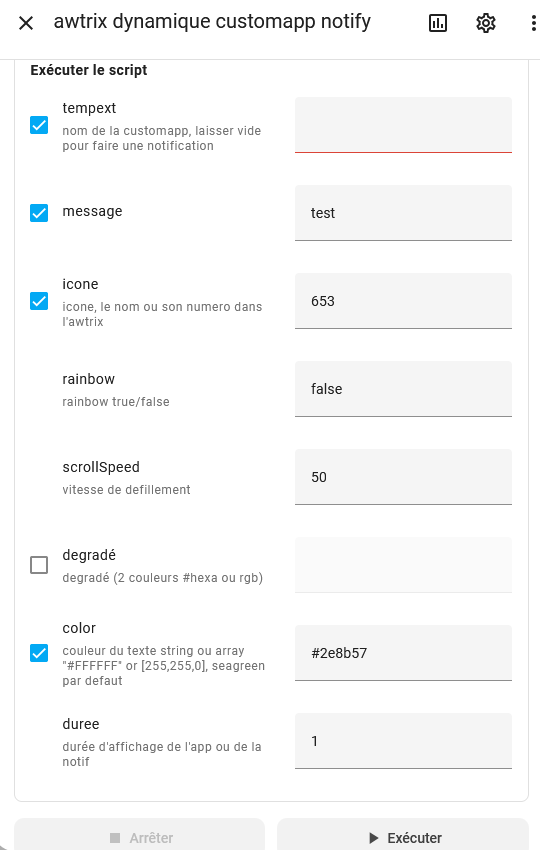

Tu pourrais me faire un screen de comment tu as rempli les champs ? J’oublie p-e qqch…
C’est la première fois que j’ai autant de mal avec un truc sur Hass…
Merci pour ton aide en tout cas :slight_smile:
Pour le script j’ai copié collé le tiens et j’ai fais exécuter. Ensuite j’ai coché customapp pour y écrire tempext. L’icone j’ai mis 653 à la place de warning.
Voici ton automatisation que j’ai copié collé en changeant je pense les bonnes valeurs même si rien ne se passe lorsque je l’execute… :

Une notification est bien envoyé si je rempli ainsi et execute :

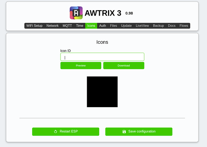

pour les icones, tu dois les mettre directement sur ton horloge awtrix ( http://ip.de.awtrix)
et tu peux verifier si elle sont bien la et les renommer dans l’onglet files

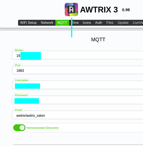

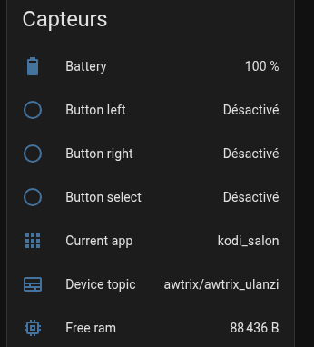

Je me demande si le soucis ne vient pas de mon awtrix qui ne semble pas être sous device_topic
Quoique j’ai ca :

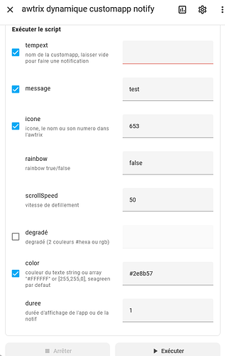

Si je fais ca et que j’exécute, j’ai bien le message qui apparait avec mon icone.

c’est bien le device topic de ton awtrix
personnellement j’ai rajouté awtrix/ devant, en ayant plusieurs comme ca, ils arrivent tout sous awtrix/awtrix_xyz

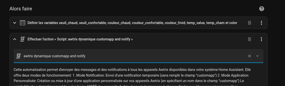

Faut que tu change le nom du script appelé, passe en mode ui et plus yaml, et va chercher le bon

Peek 02-08-2025 15-42
j’ai fait les modification necessaire pour que _dupliquern’apparaisse plus sur le git
Je pense avoir tout bon et pourtant…
