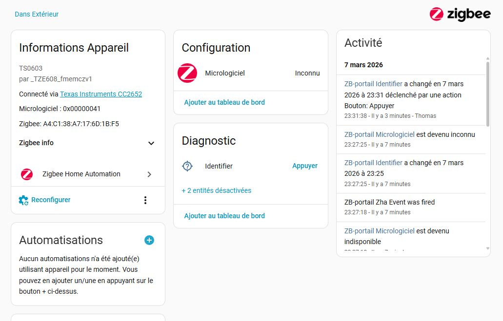

Je cherchais un module zigbee pour gérer mon portail, l’ouverture en contact sec et le détecteur de position.
Dans le post ici , @Yam57 parlait de son module, d’après sa copie d’écran j’ai pensé qu’il était bien sous zha et qu’il a la configuration nécessaire :

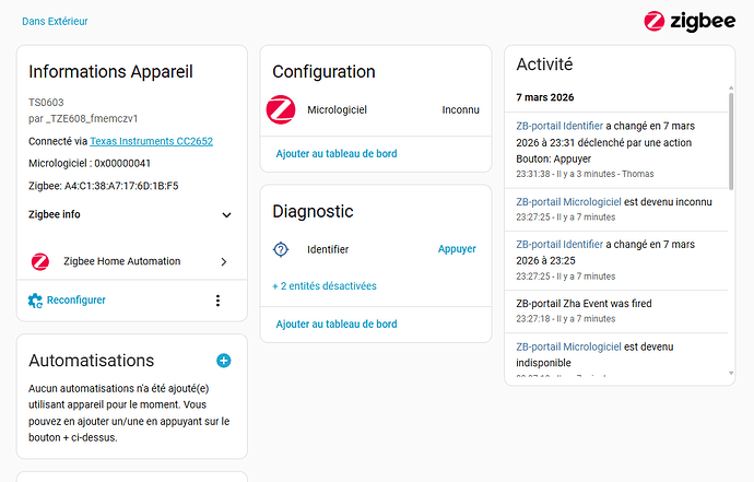

Je commande donc exactement le même, mais je n’ai ni le capteur d’ouverture ni le contact sec

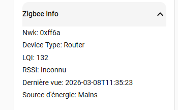

J’ai déjà réappairé plusieurs fois, rien ne change. Auriez-vous une idée de ce qui ne va pas ou ce que j’ai mal compris ? Je sais que des modules ne sont reconnus complètement que sous z2m, mais vu la copie d’écran je pensais que zha suffirait ?
fais une capture de :
appuire sur la flèche pour deplier et voir si les infos corresponde .

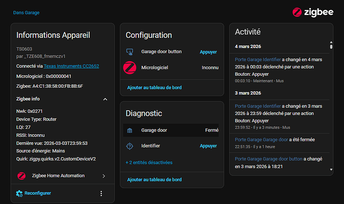

dans ca capture on vois qu’il utilises un quirk

un fichier, qui permet de faire fonctionner un appareil par pris en charge par ZHA.
Il utilises bien un quirk, il est sur ce post :
