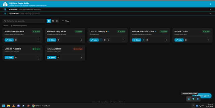

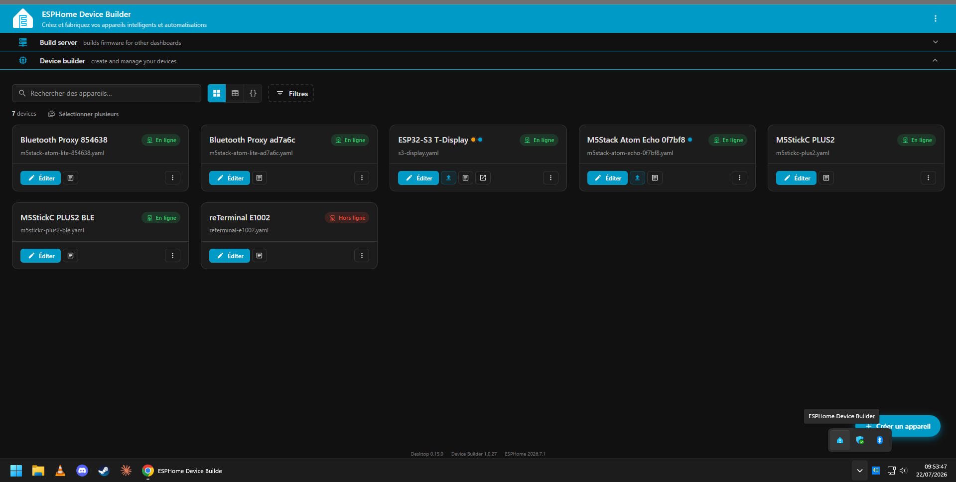

Avec le nouveau ESPHome, tu as directement un exe pour Windows (ou autre) qui installe ESPHome. Tu as accès au même dashboard que celui de HA.
C'est ce que j'utilise.
Tu peut même configurer, ce serveur sur PC, et depuis ton dashboard ESPhome sur HA, faire compiler par le PC au lieu du RPI4.

Celui d'Esphome qui a bien évolué depuis un an ou deux. Beaucoup plus convivial maintenant. Mais je ne suis pas sûr de répondre à ta question...

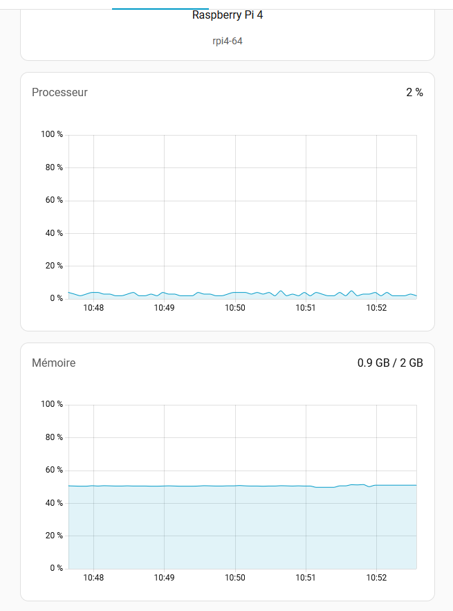

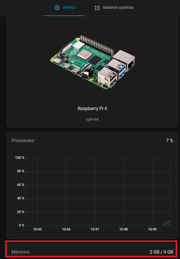

Combien de RAM sur ton RPI4 ?
Il faut au moins 4Go, avec 2Go ce n'est pas assez.

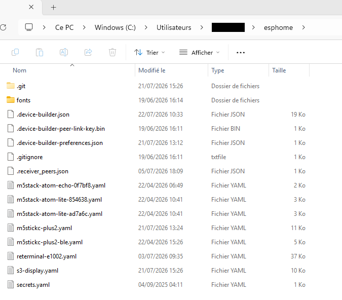

Avec l'application sur PC, pour Windows, tu mets le fichier.yaml de ton firmware à compiler dans le dossier :
c:\Utilisateurs\Ton utilisateur\esphome
Puis tu lances l'exe et ça ouvre une page web automatiquement avec le dashboard ESPHome. Tu auras aussi une icône dans la barre de l'heure.
Je ne sais plus. Il me semblait 4G mais dans le graphique de l'onglet systeme, je ne vois que 2Go d'utilisé.

Va dans Paramètres/Système/Matériel, tu verras le nombre de RAM que tu as.
