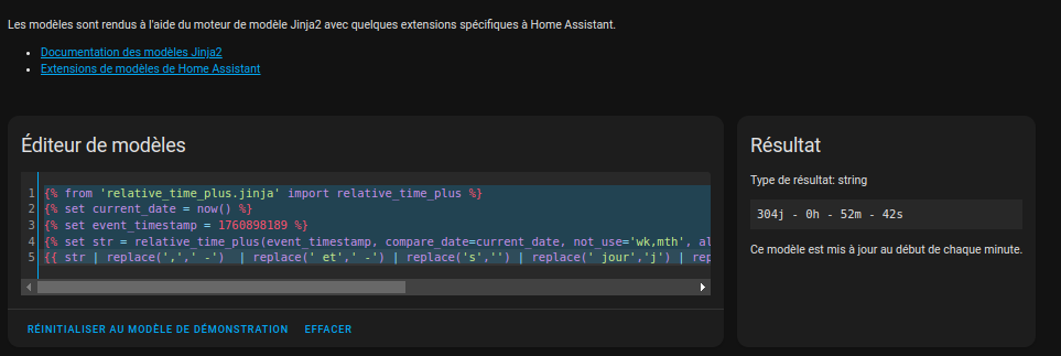

je voudrais faire un truc comme ça :
countdown
Déjà dans le calcul tu lui demande de compter les mois mais côté affichage tu te limite aux jours…
Ensuite c’est juste une chaîne de caractères, donc tu peux remplacer les unités.
{% from 'relative_time_plus.jinja' import relative_time_plus %}
{% set current_date = now() %}
{% set event_timestamp = 1760898189 %}
{% set str = relative_time_plus(event_timestamp, compare_date=current_date, not_use='wk,mth', always_show=['day', 'hour', 'minute', 'seconde'], language='fr') %}
{{ str | replace(',',' -')  | replace(' et',' -') | replace('s','') | replace(' jour','j') | replace(' heure','h') | replace(' minute','m') | replace(' econde','s') |trim }}
Le screenshot n’est pas exactement le rendu final mais bien avec les mois comme je l’indiquais au-dessus. J’ai adapté en conséquence ton code et je te remercie pour le coup de main au passage.
{% set event_timestamp = as_timestamp(state_attr('calendar.course_a_pied', 'start_time')) %}
{% set str = relative_time_plus(event_timestamp, compare_date=current_date, not_use=['yr', 'wk'], always_show=['mth', 'day', 'hour', 'minute', 'seconde'], language='fr') %}
{{ str | replace(',',' -')  | replace(' et',' -') | replace('s','') | replace(' moi','M') | replace(' jour','j') | replace(' heure','h') | replace(' minute','m') | replace(' econde','s') |trim }}
Je n’ai plus qu’à gérer le côté graphique maintenant… Encore merci @Pulpy-Luke

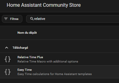

Bonsoir à tous.
Je débute sur Ha. Je souhaiterais pouvoir appliquer comme vous un compte à rebours sur un dashboard.
J’ai beau avoir installé la librairie easy_time. Jinja via hacs je n’y arrive pas.
Lorsque je copie colle comme vous dans l’éditeur de modele
Je n’obtient pas de résultat mais une erreur ! :
TemplateNotFound: relative_time_plus.jinja
Pouvez vous aider un newbie Ha svp :smiling_face:
Merci par avance
c’est parce que tu n’as pas installé la bonne librarie
{% from 'easy_time.jinja'
au lieu de
Merci @Ludoc effectivement c’est fonctionnel maintenant dans l’outils de dév.

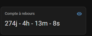

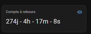

Est ce que je peux te demander comment je pourrais afficher ca sur une tuile HA ?
Encore merci pour ton aide
Stapsien
Salut, dsl pour le retard.
Tu crées un capteur dans un fichier yaml (je suis en mode package)
template:
  - name: "Compte à rebours"
    state: >
Et tu l’affiches avec une carte entité ou autre
Par contre, ça ne sert à rien d’afficher les secondes, vu que l’actualisation se fait toutes les minutes.

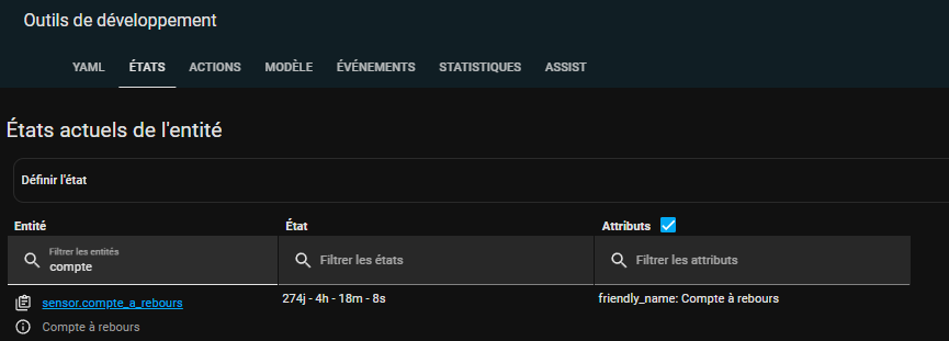

MAIS :relieved: je ne retrouve pas mon sensor dans la liste des Etats des entitées .
J’ai une notif d’erreur dans le journal :

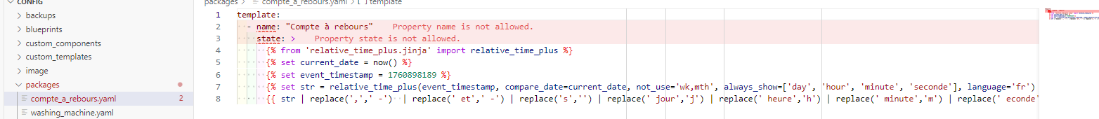

Invalid config for ‹ template › at packages/compte_a_rebours.yaml, line 2: ‹ name › is an invalid option for ‹ template ›, check: name Invalid config for ‹ template › at packages/compte_a_rebours.yaml, line 3: ‹ state › is an invalid option for ‹ template ›, check: state
De même dans Studio code server j’ai
A tu une idée du problème ? c’est la syntaxe qui ne va pas ?
La syntaxe pour un template sensor est :
template:
  - sensor:
      - name: xxxxx
        unique_id: xxxxx
        icon: mdi:xxxxx
        state: >
          {{ (state_attr('sensor.msunpv_xml', 'inAns')|replace(" ","")|replace(",",".")).split(";")[0] |float }}
        device_class: xxxxx
        unit_of_measurement: xxxx
Tu n’est pas obligé de tout mettre mais au minimum name: et state:
C’est ma faute, en enlevant ce qui n’avait rien à voir, j’ai viré le - sensor:
template:
  - sensor:
        state: >
Yes Merci beaucoup !! Très bonne soirée

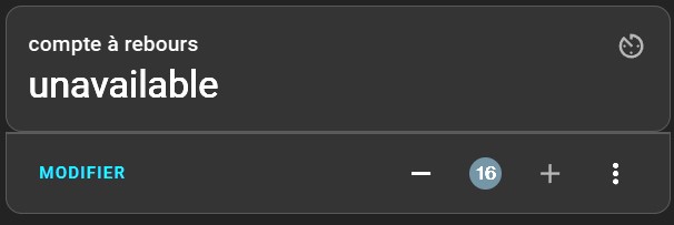

Bonjour ,
je rebondi également sur ce post … moi je n’arrive pas à mettre de date dans mon compte à rebours … j’ai raté quelque chose ,
