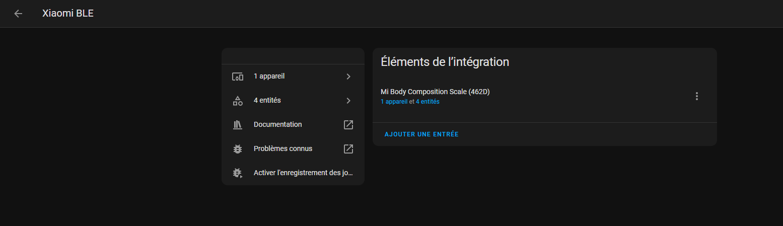

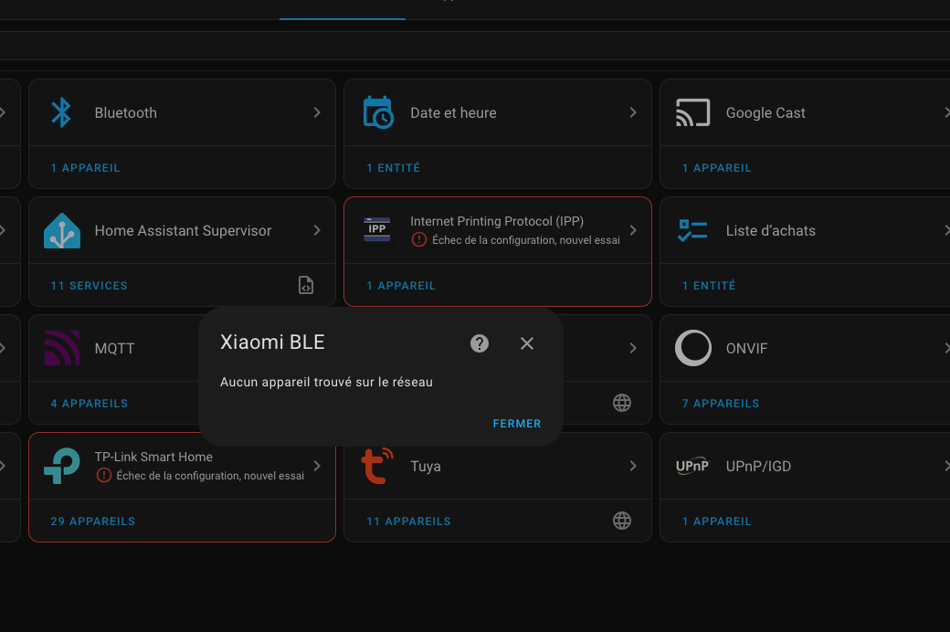

c est du xiaomi bleutooth mais ca marche pas

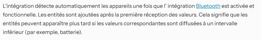

tu as juste à mettre en marche ton appareil, et il devrait être détecté automatiquement ( ça peux prendre quelques minutes ).

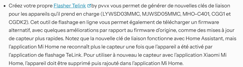

Mais tu la flasher ton thermomètre ?

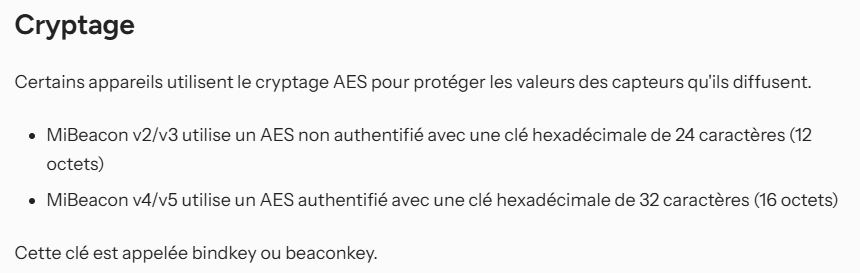

car il te faut une clé miikey normalement.
Il n’est pas associé à l’application Mii?
je n arrive pas avec xiaomi alors que sur jeedom c etait ok
