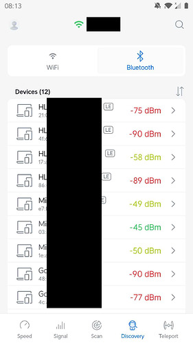

Tu es certain que le bluetooth du pi est démarré ? Normalement tu devrais voir ça avec wifiman sous android ( qui scanne les réseaux wifi et Bluetooth )
cdt
yes j ai fait je vois bien mes capteur en bleutooth mais pas le raspberry
